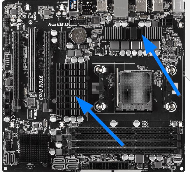

Příspěvky: 54941
Re: Úplné zamrzání PC
Příspěvekod petr22 » 30 led 2018 15:53
Pokud ti neni jasne o co jde - mezi b a B je osminasobny rozdil.
Pokud napises b misto B tak nemas 12 GB RAM, ale 8x mene, tzn 1,5 GB.
Co se tyka tuhnuti - u tehle historickych AMD je to normalni.
Pokud se neprehriva procesor, tak se prehrivaji regulatory.
Sahni si na ten nejvetsi chladic vedle chladice procesoru, jestli se spalis, tak jsi nasel pricinu a chce to vetsi proud vzduchu.
Co mas za chladic na procesoru ? Original AMD je k nicemu, nezvlada to.
Naposledy upravil(a) petr22 dne 30 led 2018 15:56, celkem upraveno 1 x.

Příspěvky: 54941
Příspěvekod petr22 » 30 led 2018 16:00
Sahni za chodu na tyhle chladice:
Dodatečně přidáno po 50 vteřinách:
Tohle je navic MicroATX deska, ta se logicky bude prehrivat snadneji nez ATX

Příspěvekod petr22 » 30 led 2018 16:06
Mas doma stolni ventilator ?
Jestli ano, otevri skrin a zacni do ni foukat zboku vzduch.
Jestli to prestane tuhnout.
