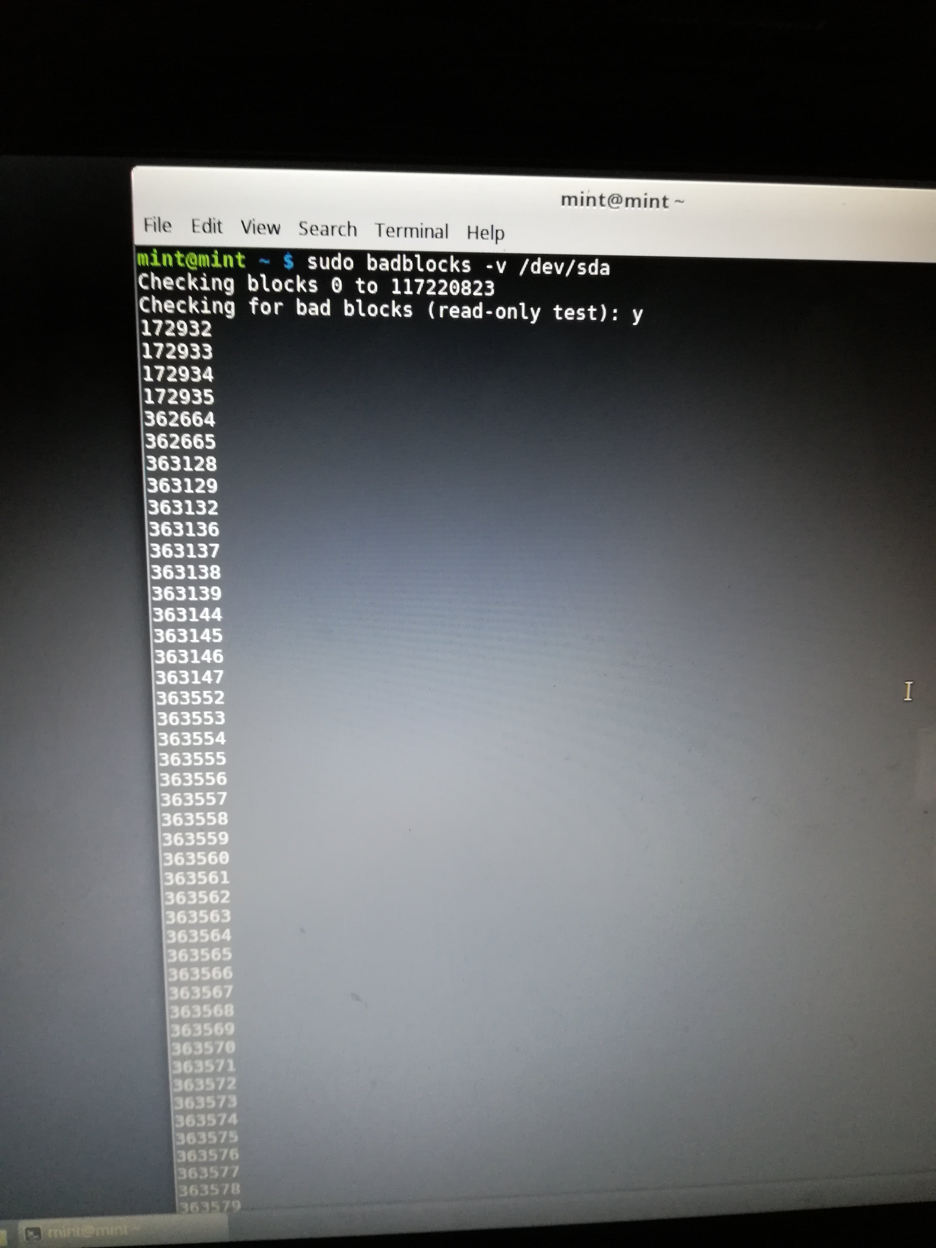

Kamarád mi dal ntb abych mu nainstaloval linux, ale nastal problém.
Linux chtěl proto, že když zapne ntb tak mu to ukáže, že windows nejde spustit protože chybí nějaký soubor (viz. obr).
Bohužel mi však linux nešel nainstalovat, hodilo mi to nějaký error související s HDD, tak ho chci zkontrolovat.
Poradíte mi prosím jak to provést ? Kdybych byl ve windowsu tak bych věděl, ale to nejsem.
V linuxu vůbec neumím až na pár základních příkazů a neznám žádný program který bych mohl nabootovat na flešku.
Poradíte mi s programem, nebo s linuxem ? Potřebuju zkontrolovat ten HDD. Tisíckrát díky :)

Hiren's Boot CD/fleška umožňuje kontrolu/opravu vadných sektorů disku...

smartctl
fsck

Všem díky za reakce, zatím jsem použil v linuxu mint tento pžíkaz z odkazu od beather sudo badblocks -v /dev/sda
jestli výstup z tohoto příkazu jsou vadné sektory, tak HDD bude nejspíš vážně dead páč už to 2 hodiny vypisuje sektory.
Dodatečně přidáno po 32 minutách 14 vteřinách:
sudo smartctl -t nazev_testu /dev/sda vážně je to tak jednoduché ? Už to běží snad budou výsledky srozumitelné.

Jo, jsou to vadné bloky. Zkusil jsem to spustit, ale pořád mám rychlost hodně přes 200MB/s, tak to za tu dobu nemám ani ve 20% plotny.
Kdybys použil toto, tak tu nemusíme čekat celou věčnost:
sudo
smartctl -a /dev/sda

Použil jsem to "sudo smartctl -a /dev/sda" tady je výstup, ale bohužel se v něm vůbec nevyznám. Může mi někdo říct jestli je ten HDD tedy tuhej ? Moc krát díky

If Selective self-test is pending on power-up, resume after 0 minute delay.

Z jakeho roku je ten notebook - 2004 ?
Za tu cenu se vyplati koupit 128 GB SSD.

Díííky moc, jsem rád, že už je jasné že disk je v tahu. A to vážně stojí nový 80GB HDD 1300 kč ?
Co tenhle ? http://www.pronotebook.cz/Seagate-Momentus-120GB-5400-RPM-ATA-ST9120821A-d64.htm (není skladem :huh: )
Můžete mi nějaký doporučit ? Stačí 80GB cca do 700 kč.
A.E „Kdybych měl k dispozici hodinu na zvládnutí problému, na kterém by závisel můj život, strávil bych 40 minut jeho studiem, 15 minut jeho analýzou a 5 minut jeho řešením.“
Příspěvky: 54925
Re: Kontrola HDD z boot flashky (pc je bez systému)
Příspěvekod petr22 » 20 bře 2018 19:49
Tak jestli tam chces dat 10 let stary harddisk ktery jeste navic neni skladem.....
Vetsi disk nez 120 GB jsem nikdy nevidel, takze ano, 80-120 GB stoji 1300 Kc.
Zda se ze jsi to uplne nepochopil: ten disk co ti nabizime je nejspise jediny co se jeste prodava.
V bazaru a na sbernem dvoje jich budou samozrejmne tuny.
