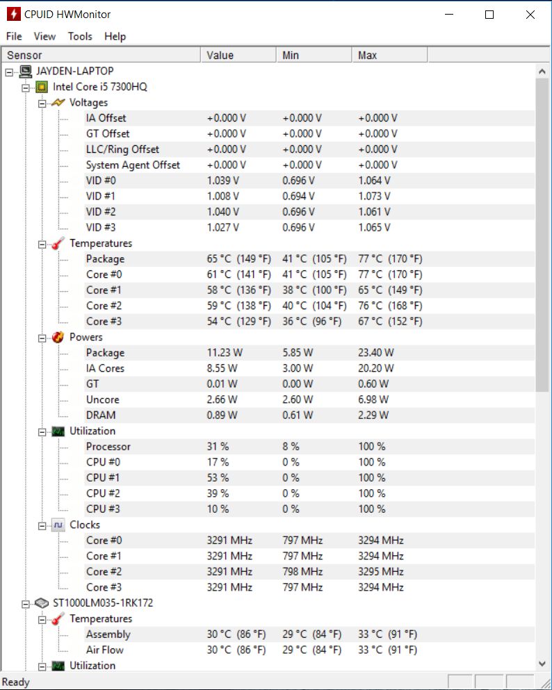

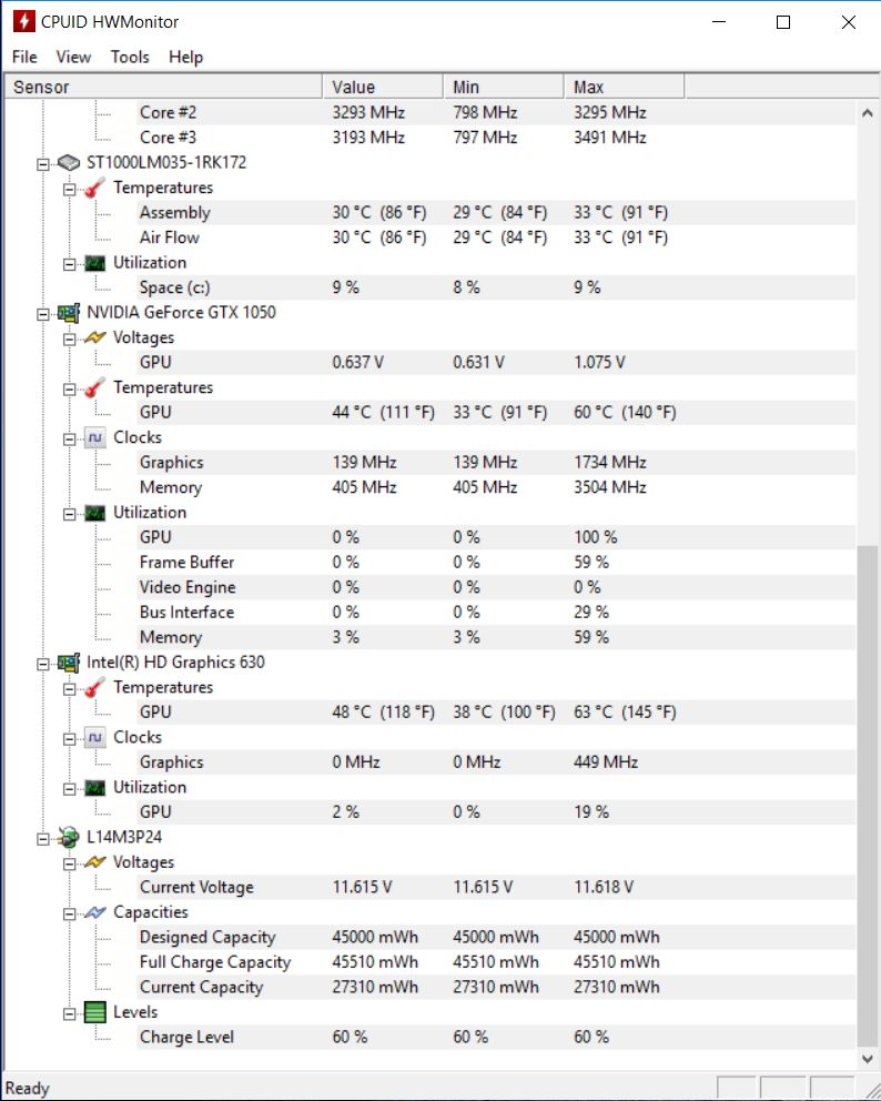

ahoj, mam y520 taky akorat verze s i5 s GTX 1050 nicmene tady mam teploty po hrani overwatche cca 2 hod.. Dle meho nazoru GTX 1050 Ti nema zas o tolik vetsi TDP oproti GTX 1050 takze tvoje teploty jsou vysoke. Mas stahnuty program lenovo nerve sense a v nem zapnute extremni chlazeni? To docela hodne pomuze
NTB: CPU: Ryzen 5 5600X, RAM: 32GB DDR4, GPU: RX 6700 XT MP: S23 8/256
Re: Lenovo y520
Zkousel jsem to chlazeni zapnout, ale zadne rapidni rozdily ), koukal jsem ruzne a model s 1050 mel vsude lepsi teploty tak nevim ), kazdopadne u ntb je to asi normalni, teda aspon to kazdy rika)
