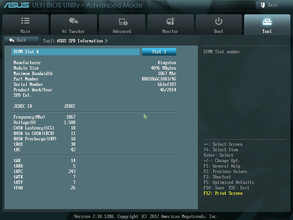

Zdravím
Nedávno jsem si zakoupil 2*4 GB RAM pamětí (HyperX 8GB KIT DDR3 1866MHz CL10 Fury Black Series)
a přidal jsem je ke stávajícím identickým RAM pamětí .
Na základní desku ASUS SABERTOOTH 990FX R2.0.
Po zapojení mi systém ukazoval 8GB RAM.
Následně jsem zkusil update biosu, ale systém mi stále ukazoval 8GB RAM.
Poté mně napadalo se kouknout zda jsou správně osazené,
Po krátkém hledání v biosu jsem je všechny čtyři našel.
Viz příloha.
Předem děkuji za radu.
základní deska ASUS SABERTOOTH 990FX R2.0.
Procesor AMD FX-6300
Operační paměti HyperX 8GB KIT DDR3 1866MHz CL10 Fury Black Series

Nech zasunutou jen jednu ramku a postupně s ní vyzkoušej všechny sloty na desce. To, že bios vidí informace o modulech nic moc neznamená vzhledem k funkčnosti. Pokud modul bude fungovat ve všech slotech, tak postupně stejným způsobem vyzkoušej všechy moduly. Tedy zase postupně vždy po jednom modulu a nastartovat OS. Pokud se nenajde žádná chyba, tak sniž rychlost RAM.

U 4 identickych modulu je preci uplne jedno jak je tam da, vzdy dostane stejnou kombinaci.
Memory map v BIOSu je zapnuto nebo vypnuto ? Pokud neni, zapnout.

TAkze si to shrnme, v BIOSu vidis spravne 16, ale v OS uz jen 8 ? Pokud je to tak, pak bych zkusil msconfig -spousteni pocitace - upresnit moznosti - zaskrtnout maximum pameti , melo by ti to ukazat 16gb, restart
Predpokladam ze mas windows a pokud nemas dnes jiz historicke win7 ve verzi home basic, ktere jako jedine melu nastaven limit max 8GB ram, tak by nemel byt problem
