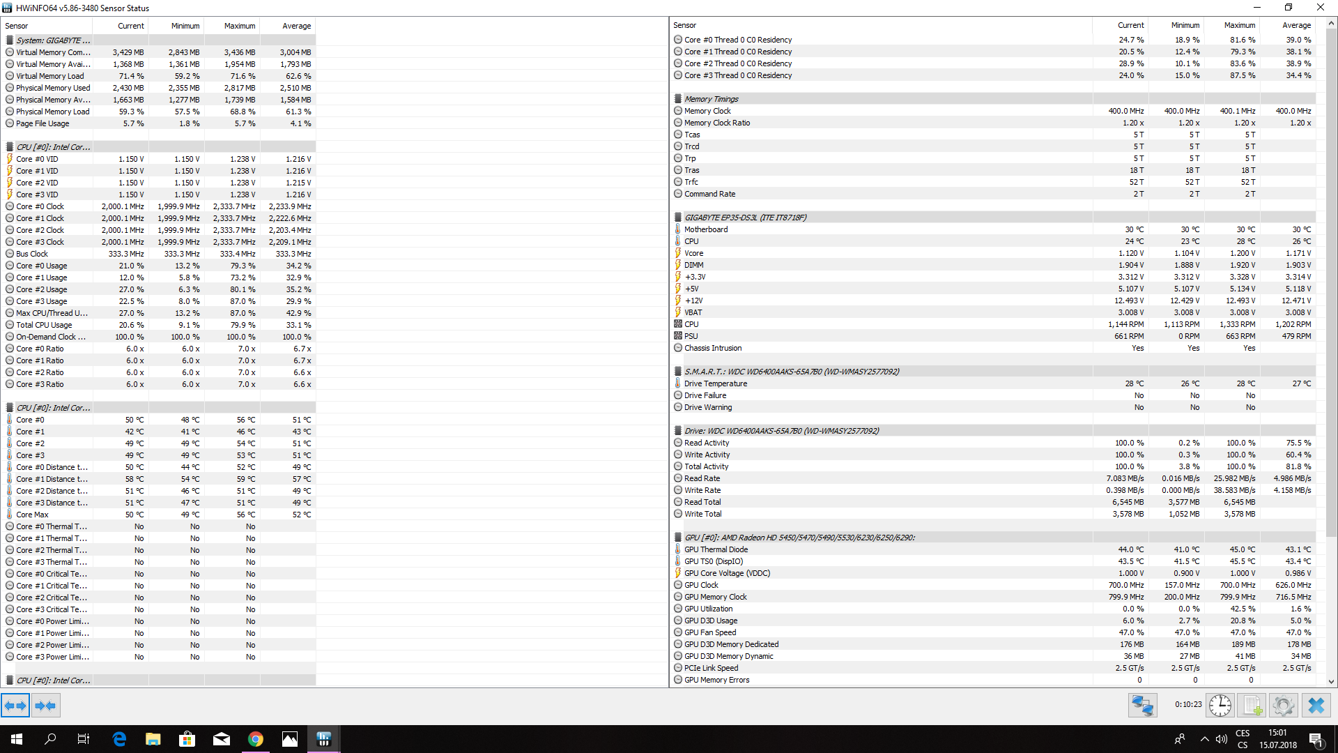

Přesný typ zdroje? Kdy jsi čistil chladiče naposledy? Udělej memtest. Udělej screen z běžícího programu HWiNFO na pozadí po nějaké době při zatížení. Takto: https://ctrlv.cz/shots/2018/06/03/swjp.png

Pc mi teď běželo asi 40 minut na pohodu a zrovna když jsem psal odpověď tak to chcíplo. Ještě jsem teď vypozoroval, že když se PC samo vypne, tak se po pár minutách snaží zase zapnout, ale vždycky jen naběhne a za sekundu se zase vypne. Celýho kompa jsem čistil když jsem měnil tu GK.

Příspěvekod Turion » 15 črc 2018 15:51
To na fotce je ten vyhozený zdroj ne? Eurocase se obvykle mění na nějaký bezpečný zdroj.
Na sceenu nic strašnýho nevidím, ale nebylo to dost vytížené, takže se nedá říct, že je to OK dokud tam nebude delší dobu vytížení 100% CPU/GPU.
V tvém popisku je současná sestava? Na screenu je jiná grafika. U dotazů se má uvádět výpis komponent na kterých se řeší problém.
