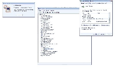

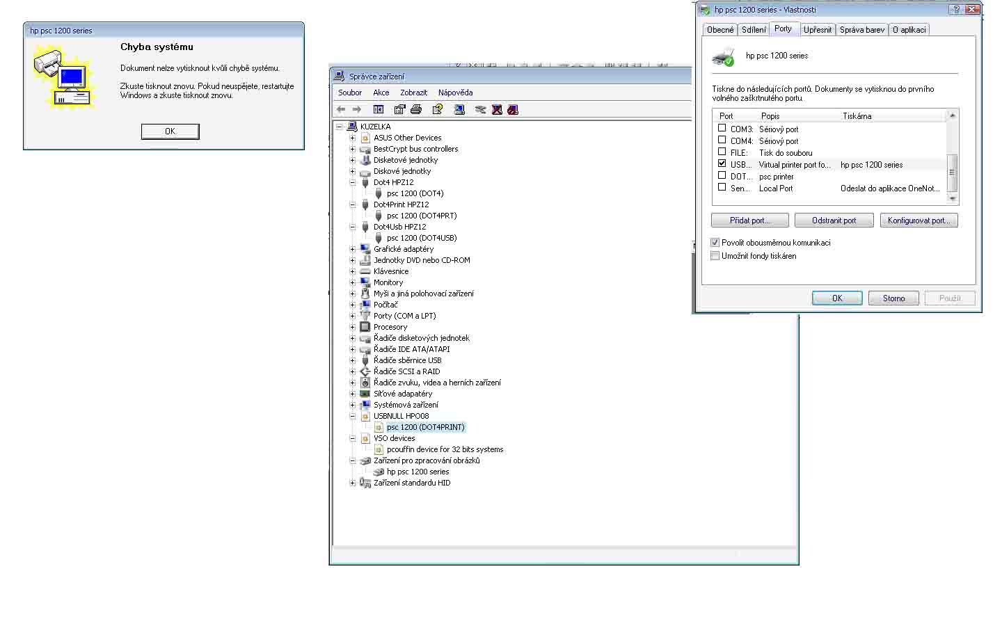

Zdravim,
prestala me fungovat tiskarna :(. Je to HP psc 1215 - scanner + tiskarna v jednou pripojena prez USB2. Problem spociva v tom ze kdyz dam tisk naskoci chybová hláška HP - systémová chyba, a z tiskarny nevyleze nic. Scanner funguje. Manualni tisk mimo Win funguje taky - diagnostika tiskarny hlasi vse ok - zkousel jsem ji na noteboku na stejnych winXP a funguje ok. Chyba bude asi nekde v USB ovladacich co mam. Ponevadz mam instalovanejch mraky zarizeni (USBkeyboard,USB webcam,USBTV kartu, atd. MAM winXP SP2+. Zkousel jsem odinstalovat ovladace znova nainstalovat ale pokazde ta sama hlaska. Nekde na foru jsem nasel ze mel nekdo podobny probem ze po instalaci Logitech Webcam mu tahle tiskarna prestala taky fungovat, ale bouzel ten problem na tom foru nebyl vyresen. Na offic. strankach HP o tomhle problemu nic neni, samozrejme jsem zkousel nove ovladace. Ale furt nic.. Taky jsem zkousel odinstalovat tu Logitech webcam a instalovat tu tiskarnu bez ni ale furt to same. Pravdepodobne nekde v registrech bude problem. Ale tam nevim co presne hledat. Nechce se me Reinstalovat cely WinXP mam tam mraky nainstalovanejch veci. Nevite jak tenhle problem vyresit?
chybova hlaska, vlastnosti tiskarny, a spravce zarizeni
radekzjicina
Příspěvky: 82
Registrován: prosinec 06
Bydliště: Jicin
Příspěvekod radekzjicina » 06 lis 2007 22:49
zdravim - koukam ze nikoho nic nenapadlo, nevadi nastesti se me to podarilo rozlousknout a doufam ze to pomuze i nekomu dalsimu kdo by mel podobny problem.
Takze: Ovladaci panely - System - Upřesnit - Nastavení výkonu - Zabránění spuštění dat DEP - (a tady nechte zaskrtle "Zapnout omezeni spouštění dat pouze pro důležité systémové programy a služby.)
pak jiz nasleduje jeden restart a e-voala chyba se uz nezobrazuje.
