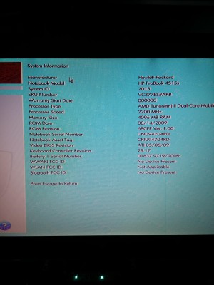

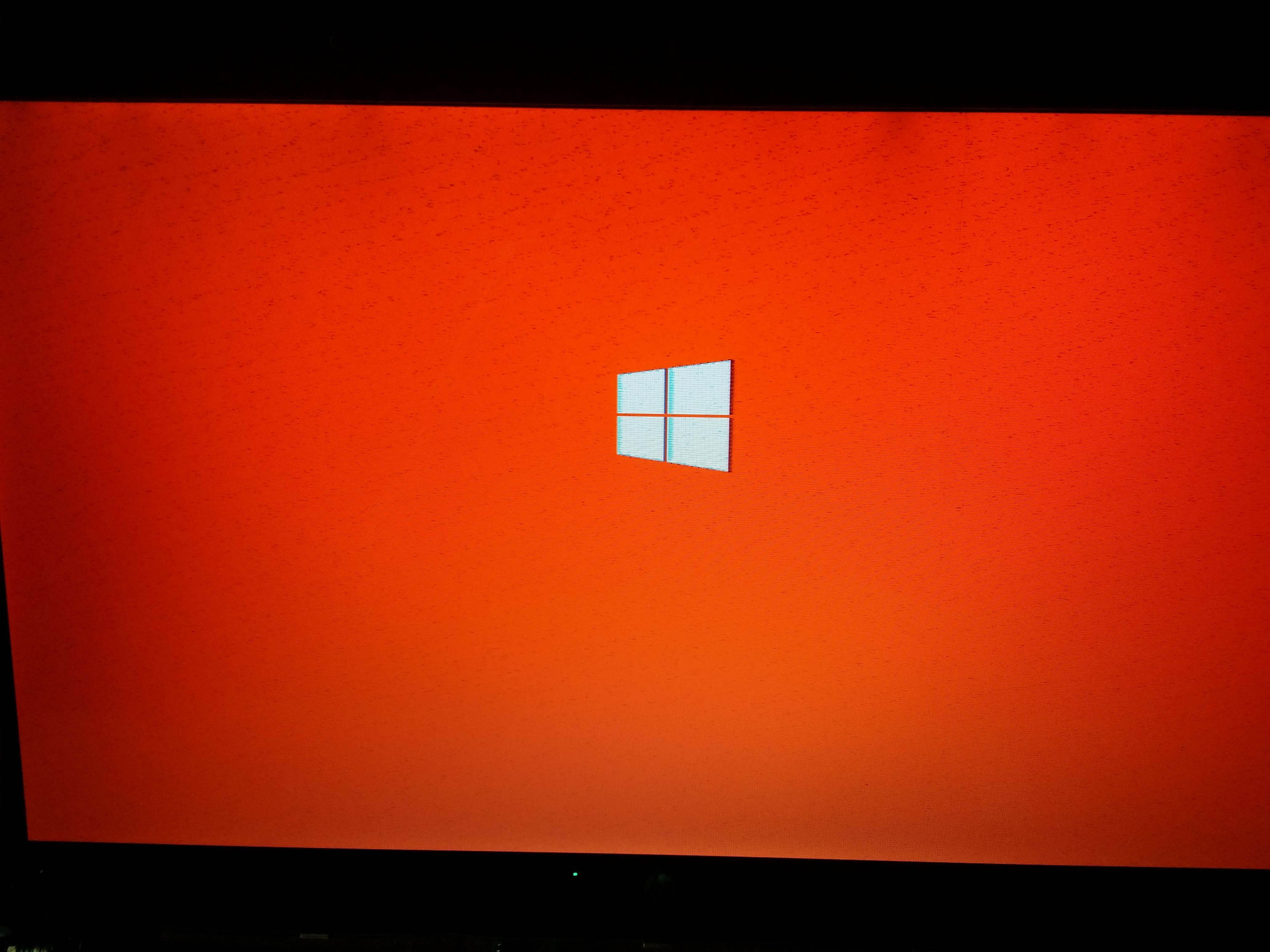

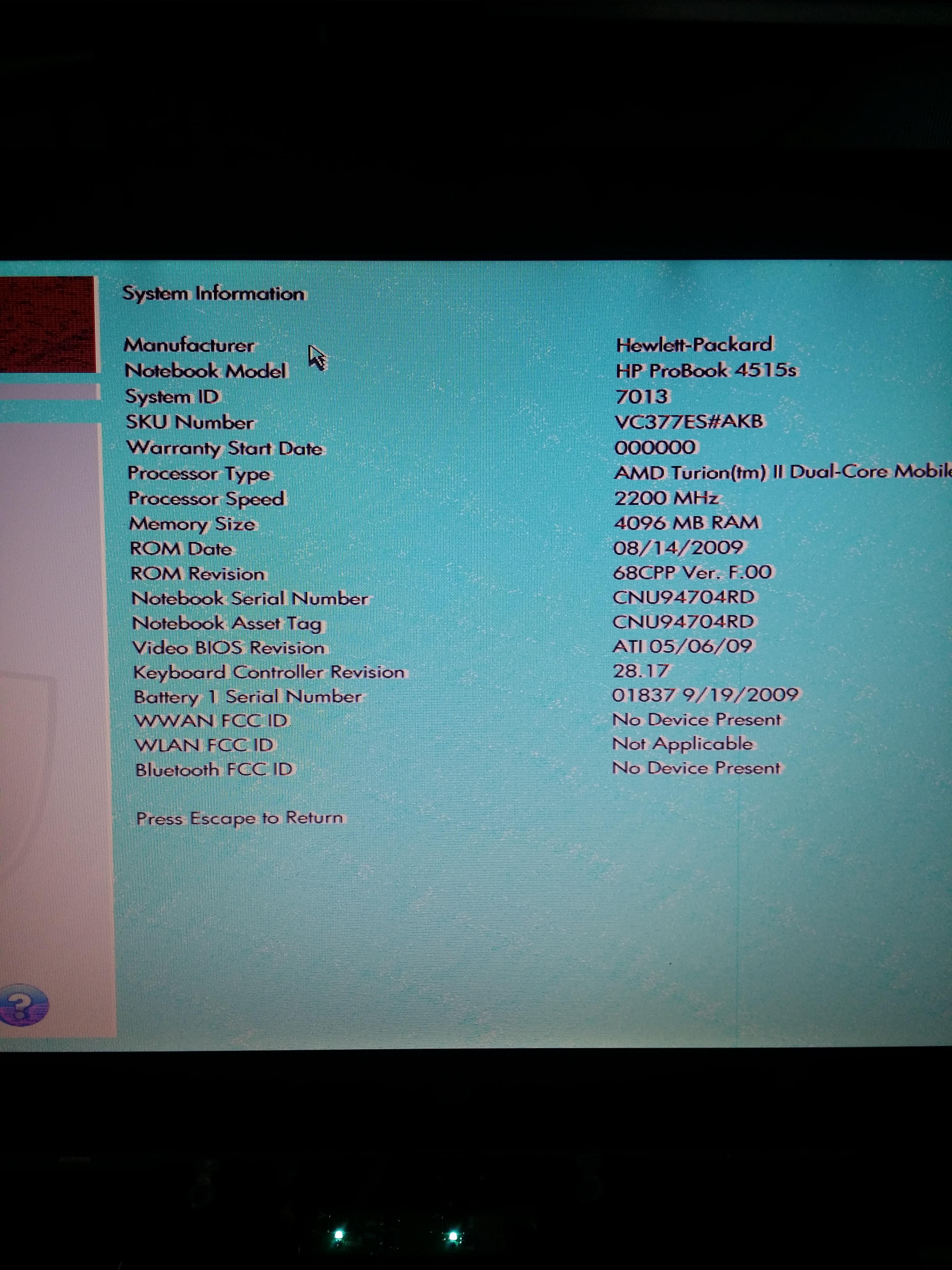

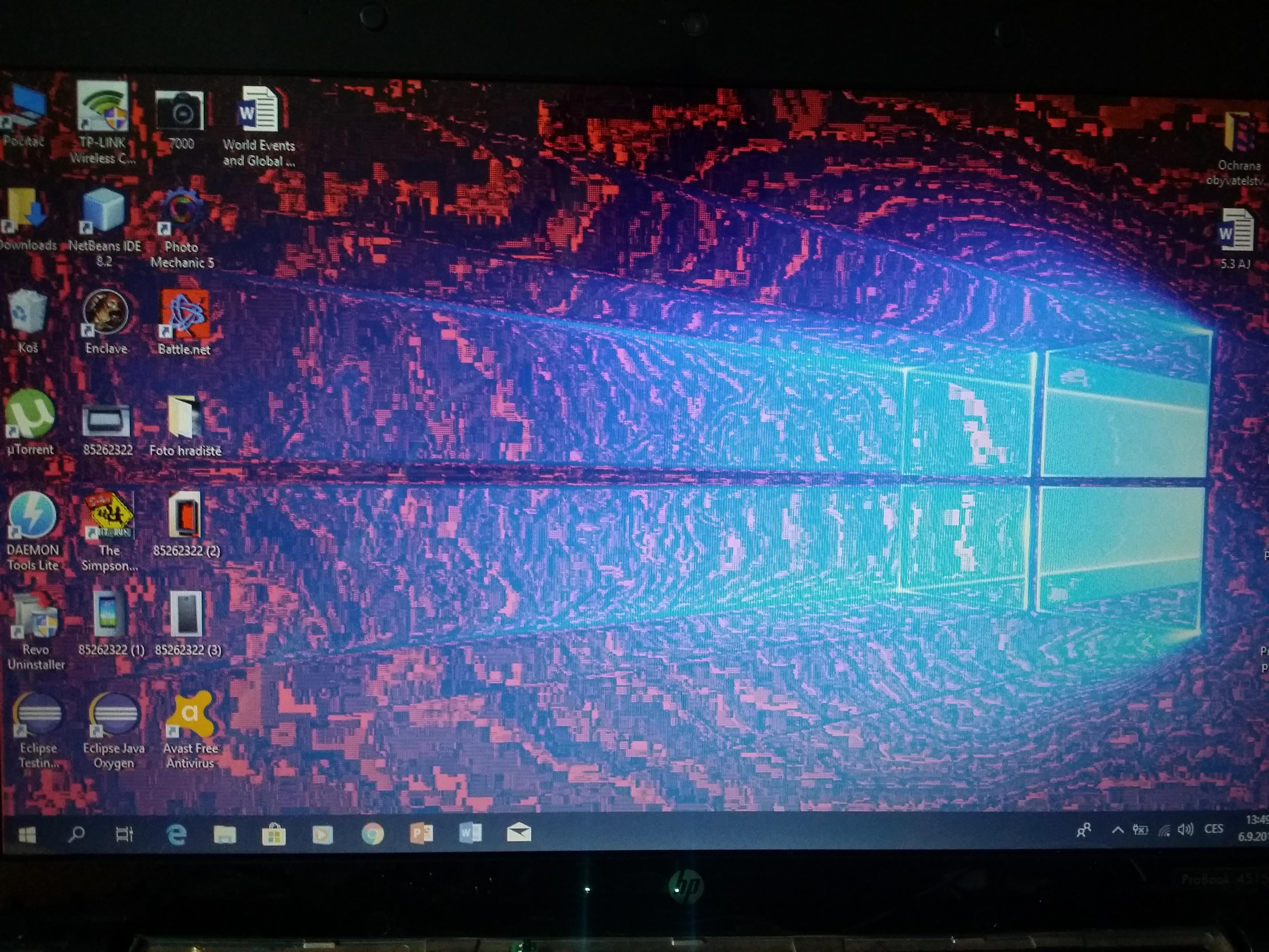

mám problém s notebookem HP Probook 4515s, prod. číslo: VC377ES#AKB. Notebook běží naprosto v pořádku jen má problém s barvami. Místo černé ukazuje červenou a místo bílé světle modrou (viz. obrázek). Jelikož je červený i BIOS, tak problém asi nebude na straně softwaru.

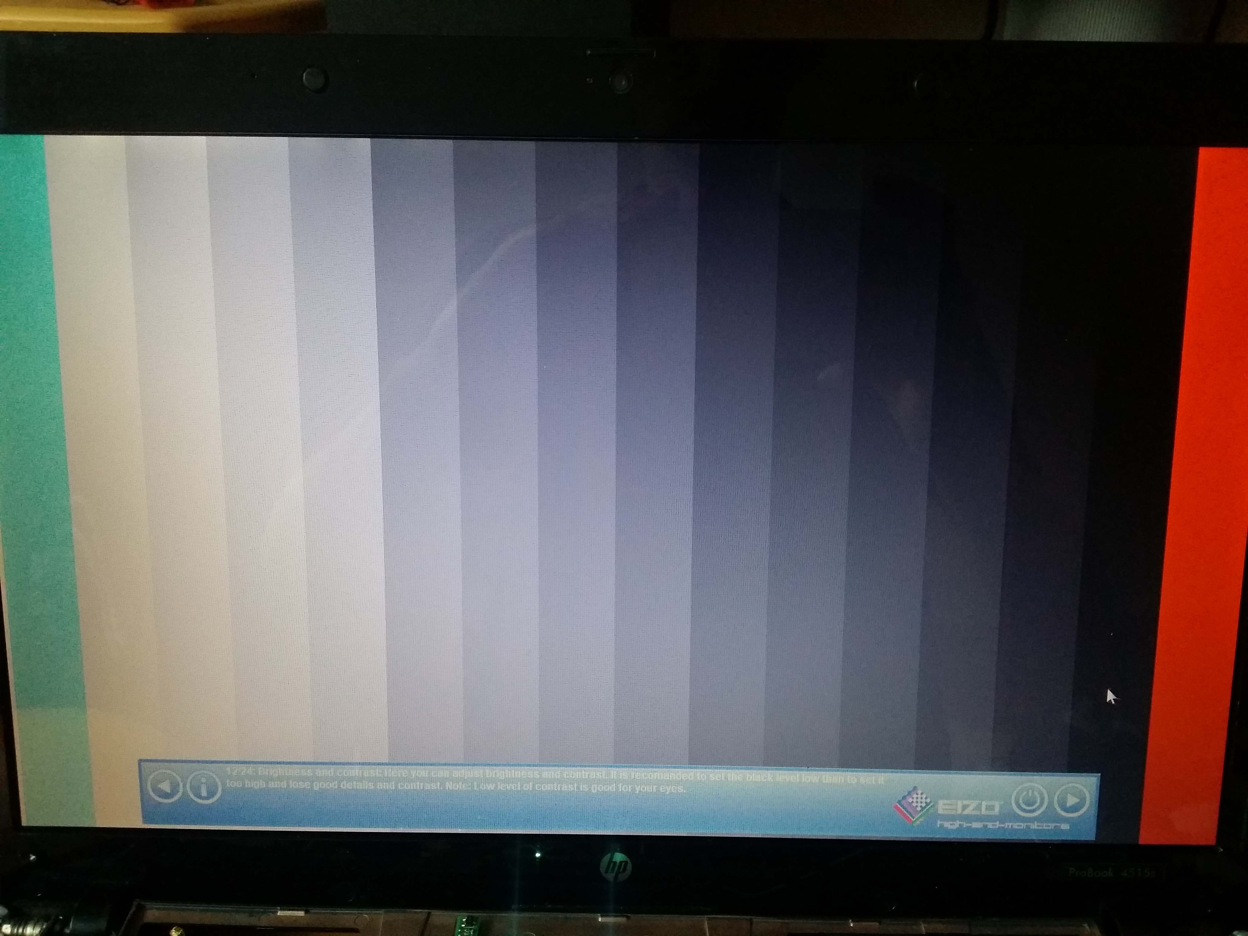

Zkoušel jsem i několik testu barev a zjistil jsem, že notebook má problém hlavně s vysoce kontrastními barvami (nejtmavší černá a nejsvětlejší bílá, viz obrázek.
Grafický čip by měl být taky v pořádku, protože po připojení notebooku k jiné obrazovce, pomocí VGA, nebo HDMI kabelu jsou barvy v pořádku.
Také jsem zkoušel připojit druhý LCD displej z jiného notebooku a ukazuje také špatně barvy, což asi znamená že LCD displej je v pořádku.
Můj typ je, že bude špatně něco na cestě mezi grafickým čipem a konektorem, ale nejsem si jistý.
Nemáte někdo s podobným problémem zkušenosti, či nápad jak ho vyřešit, kromě koupě nové desky :) i když si myslím že nic jiného mě nezbývá.
Předem děkuji za odpovědi.

Chyba může být defakto v konnektoru lcd nebo v procesoru. Ještě je otazka co kabel jestli jsi k jinemu lcd použil jinej nebo stejny kabel. Čím více možných chyb z negujeme tim lepe.

Kabel byl použít z druhého LCD, z toho co stoprocentně fungoval.
Takže byt to mohl dělat procesor a nebo konektor?

procesor naštěstí lze vyměnit, pravě člověk nikdy neví čím to je. Popřipadě lze koupit novou desku https://aukro.cz/zakladni-deska-hp-prob ... 3tEALw_wcB
Rešil bych nejlevnější alternativu jak zjisti co je vadné na desce. Buď koupit celou novou desku a tim máš 99% pokryté že vše bude fungovat.
