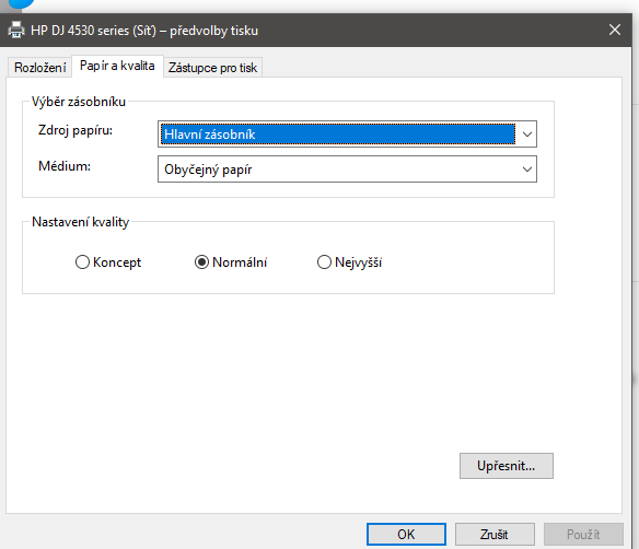

prosim moc o radu uz mi z toho hrabe.mam tuto tiskarnu a tiskne mi jen cernobile.Kazety jsou original,tiskarna ukazuje pulku. Ovladace jsem preinstaloval.Kdyz dam neco do skeneru a dam kopirovat tak to vytiskne barevne.Zrejme je to nekde v nastaveni ale za boha nevim kde.Pokud by nekdo vedel bycl bych moc vdecny .Predem dekuji

Predvolby tisku - Tisknout v odstinech sedi.

vubec tam nikde tuto nabidku nemam

Tak se pochlub, kde vsude jsi hledal (a proc, kdyz jsem te poslal primo do Predvoleb tisku).
Pokud tam nemas neco takoveho Obrázek, mas nejspis nevhodny ovladac.

Mám stejnou tiskárnu se stejným problémem. Zkoušel jsem vše možné, včetně toho, co tady uvádí Zeus a beze změny. Jen je divné, že po odinstalování softwaru tiskárny a jeho opětovném nainstalování mi to první obr. tisklo barevně a při opětovném tisku toho samého obr. to začalo tisknout opět jen černobíle. Kopírka ovšem funguje normálně.

Tady tvrdi, ze pouzil stare ovladace z CD k tiskarne a problem tim vyresil:

mam tam jen toto
Dodatečně přidáno po 30 minutách 29 vteřinách:
prosim nema nekdo ten stary ovladac.ja jsem cd ani k te tiskarne nedostal
