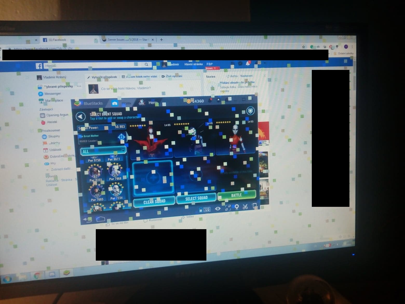

Zdravím všechny,
není to zcela nový problém, ale dříve se objevoval velice výjimečně.
Nedávno se začal objevovat témeř denně (pc zapnutý 10+ hodin).
Objeví se "čtverečky" (viz obrázek), po chvíli zamrzne kurzor, nejde nic klikat (pokud jde, není to vidět ala obrazovka zamrzla?).
Pokud v ten moment běželo nějaké video, zvuky slyším dal.
Hádám, že je to grafika, na druhou stranu se vždy snažím "poslepu" něco poklikat, případně alt+f4 zavřít okno, ale nic (takže by to mohlo být něco jiného?)
Neočekávám, že by se problém vyřešil, jde mi jen o to, jakou součástku koupit :)
(má smysl s něčím takovým do pc servisu?)
Díky

Re: "Čtverečky" na obrazovce - grafika?
Je to zavisle na sestave - nevime jestli je to stolni PC nebo notebook,
nevime jestli je to PC stare 2 dny nebo 15 let, nevime nic.
Kdyz mas grafickou kartu, dela to ona. Pokud je integrovana v procesoru,
tak je zase vadne neco jineho.
Na prvni pohled je to vadna graficka karta, u takhle stare karty jako
Geforce 560 je to pomerne normalni jev.
Overeni je snadne - vytahni tu Geforce 560 z PC, jestli se to bude bez
ni chovat stejne.
tak jenom abysme byli v obraze, minimálně o tej grafice... sedum let stará karta, poměrně topící... a procesor je taky dobrý vědět co je zač, pač ti navrhnu, abys tu grafiku vyndal a vyzkoušel integrovanou, esli to bude dělat dál...
Ja reknu - grafika - a ty pak reknes ze zadnou nemas, ze mas jen integrovanou v procesoru
Ne pouze odpojit, ale vyndat ven z pocitace.
Tohle je pouze o teplotach, bezolovnatem cinu a stari. Bezolovnaty cin zkratka
praska, chybi v nem to olovo. To co vidis je obvykle nasledek popraskani
nekterych vodivych cest pod gpu nebo VRAM.
vyndáš GTXku, připojíš kabel od monitoru do desky a uvidí se... tady by bylo dobrý vědět i typ desky, pač třeba ani nemusí mít vývod na grafiku, proto chceme znát komponenty...
Ma vyvod, vyzkousim.
Je potreba tedy ta zakladovka i tak? (musel bych na pudu pro krabici, nejspis zitra)

petr22 píše:Tohle je pouze o teplotach, bezolovnatem cinu a stari. Bezolovnaty cin zkratka
To opravit asi nejde, predpokladam.
Pokud je vzadu vystup na monitor, tak by to melo fungovat, procesor
grafickou kartu integrovanou ma.
nemusíš pro ní běžet na půdu, vono se to dá vyzjistit třeba přes CPU-Z, každopádně to už nejni teď potřeba, to jen pro info proč je dobrý znát komplet sestavu...
