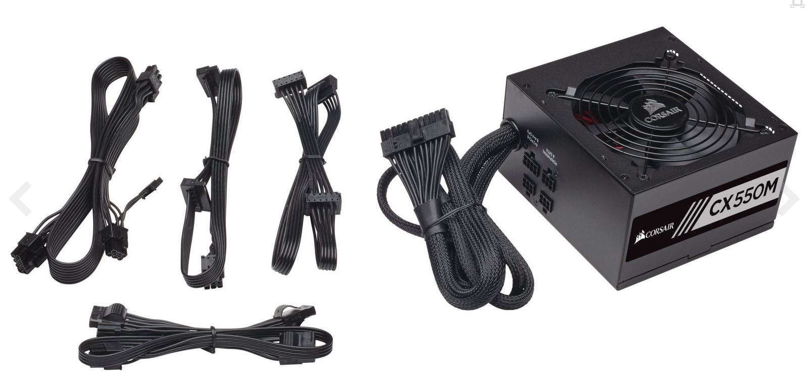

Kdyz mas Corsair CX550M, tak MUSIS mit kabely od Corsairu.
Jinak bude ohynek, kour a smradek a to nechces.
Kam zmizely kabely co byly v cene zdroje ?

a co ten kabel úplně vlevo, to je to co chceš a musíš ho v balení mít...

Ten kabel vlevo je ten 8mi pin nepasuje do grafiky, je to type4.
Dodatečně přidáno po 1 minutě 10 vteřinách:
Je tam i 6ti + 2 pin, ale ten je zase příliš krátký.
