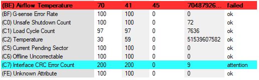

Ozve se to vždy jen jednou a po celou dobu používání nic. CrystalDiskInfo nehlásí žádnou chybu. HD Tune Pro hlásí tyto chyby:

Notebook je z listopadu roku 2014 takže disk má nějaký věk. Je to známka umírajícího disku?

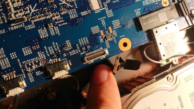

Kabelem to byt nemuze, zadny v notebooku neni, disk je zapojen primo do zakladni desky.

Čistil jsem ho až teď když jsem přidával to SSD. Ale ten HDD je připojen kabelem. Přikládám foto odpojeného konce od základní desky, které jsem pořídil během upgradu. HDD je v notebooku umístěn "navolno" mezi takovým molitanem.
