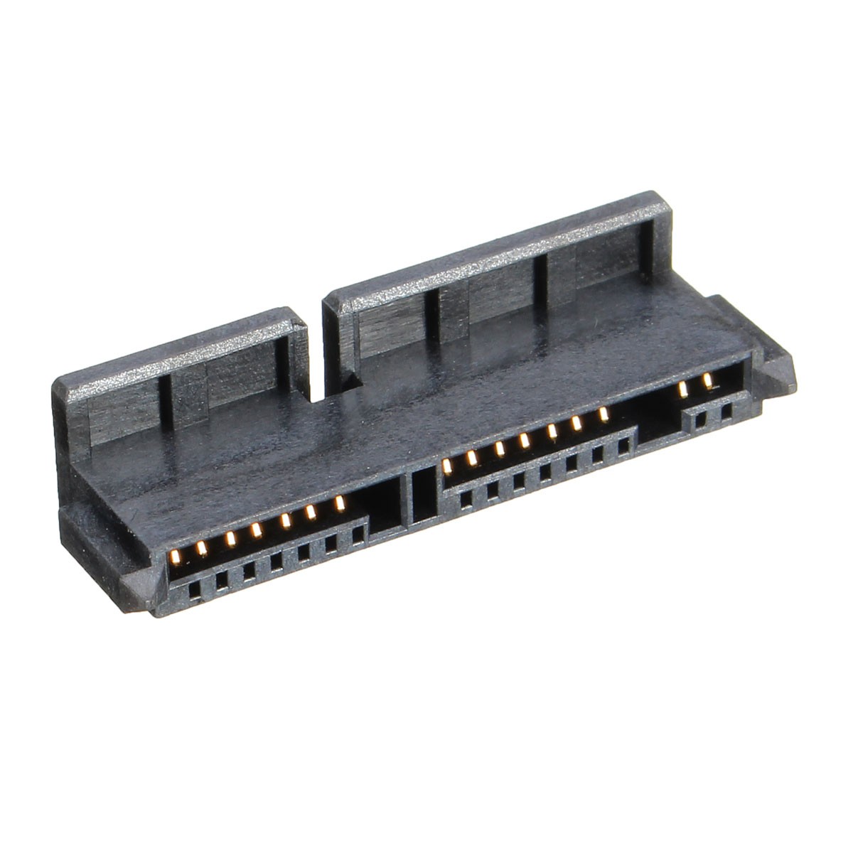

Dnes jsem dostal na opravu od táty notebook, že prý udělal aktualizaci a pak se notebook už nezapnul. Normálně se dostanu do BIOSu, ale do OS ne. Píše to "píše to insert media disk and continue". Bohužel nemám jak odzkoušet jestli je to opravdu diskem, ale myslím, že ano. Chci koupit SSD, protože jsou teď levné, ale nevim jestli tam půjde. Disk je tam teď zapojený takovým zvláštním L konektorem, který sem nikdy neviděl a nevím jestli půjde do nového SSD disku. Nemá s tím někdo zkušenosti? Taky se mi zdá ten disk nějaký hrozně malý, vygooglil jsem že je 1,8 palcový. Půjde tam dát normální 2,5 disk?

No je to nějaké malé, 2,5 SSD se tam nevleze. Bohužel nemůžu obětovat místo DVD mechaniky. Ale našel sem tohle. To by tam mělo jít ne? https://www.mironet.cz/kingston-uv500-1 ... +dp348905/
Původní disk je https://www.hdsentinel.com/storageinfo_ ... 0MK1633GSG ,ale nikde se tam nepíše, že by to mělo mSata konektor.

Ten mSata tam je, ale je jakoby nahoru, takže je tam potřeba ta "L" redukce. Nevadí, že tam ten disk pak bude jen tak "plandat" ?

Ja vychazim z existence nasledujiciho produktu:
MICRO SATA Internal SSD FOR HP EliteBook 2530p 2540p 2730p 2740p
Kdyz koukam jak ta vec vypada, tak se urcite dava misto puvodniho disku.

micro sata asi nebude to same jako mSata, podle googlu to vypada jako 1,8" SSD.
Rewqa:
Ten disk by mel mit "normalni" rovny micro SATA konektor a na tom nasazene "L":
A redukce z micro SATA na mSata se na eBay/Ali prodavaji.
