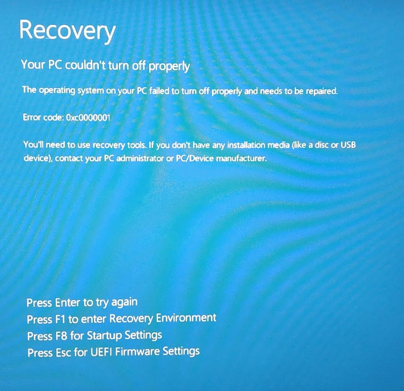

Jeste jedna vec, co mne k tomu napadla a zatim PC jede. Kdyz mam v Chrome zaplou HW akceleraci a zapnu Photoshop nebo jako prvni PS a pak Chrome a video na YT, tak se PC zamrzne, zcerna obrazovka a vetsinou se sam ani nerestartuje. Musim to udelat tlacitkem. Vypl jsem HW akceleraci v Chrome a od rana ani jeden restart i se zapnutym PS a Chrome najednou. Grafika je tam GTX750ti a PS ji nejak vyuziva. Muze to mit souvislost?
A pri jednom selhani se ukazala tathle obrazovka, tu jsem jeste nevidel. Viz priloha.

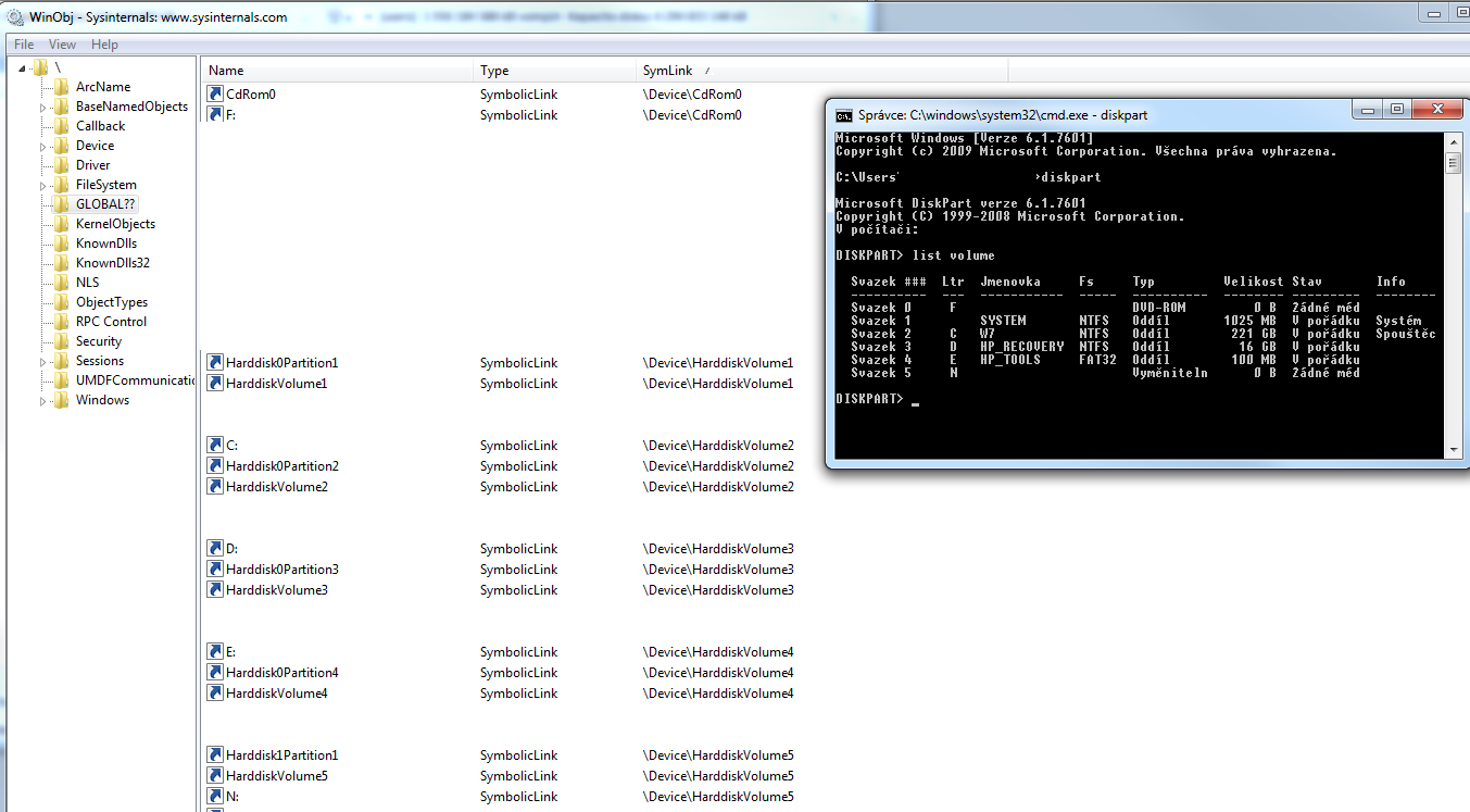

Číslo zvlume z diskpartu není to stejné jako ve formátu \Device\HarddiskVolume*\
Je vícero způsobů, jak toto zjistit, C++, Powershellem Get-WmiObject, pokud je ti to cizí nebo ti to nefunguje.
Stáhni si utilitku WinObj (https://docs.microsoft.com/en-us/sysint ... ads/winobj) spusť koukni se do GLOBAL??
A zjistíš, že budeš stejně muset vytvořit téma (příspěvěk výše).

Microsheep píše:Číslo zvlume z diskpartu není to stejné jako ve formátu \Device\HarddiskVolume*\

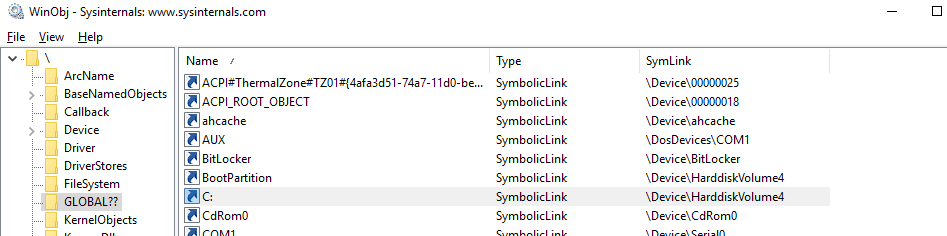

Diky moc. V podstate jsi potvrdil to, na co jsem prisel a nevedel jsem ani proc... a proto taky, kdyz jsem ten disk nasel a odpojil, tak to znovu udelalo chybu s volume4.
Pres Powershell jsem to nerozchodil. Nasel jsem i nejaky skript, ale nic to nedelalo, ani kdyz jsem to pustil jako admin. Asi jsem to delal blbe nebo k tomu bylo jeste neco potreba.
Tema vys uz jsem cetl a skoro cely to mam hotovy. Jdu zalozit novy tema... Prd tomu rozumim, ale v minidump je nejvic cervene cosi s directx, takze asi grafika.
Tak podle WinObj je volume4 to novy SSD, na kterym je system. Co me tam ale trosku mate, je to, ze na tom SSD, respektive volume4, to ukazuje nekolik partition, ktery tam nemam, pokud za ne nebere ty par set megabajtovy oddily, ktery si delaji windows. Ja mam pocit, ze Paragon partition manager umel zobrazit i ty volume, ale uz ho nemam. Byla to nejaka stara verze a novou kupovat nechci.
