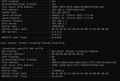

Mám problém s WiFi jsem připojen bez přístupu k internetu u WiFi se oběvuje vykřičník. Toto mi dělá každý den, musím restartovat modem potom je vše v pořádku. Modem mám týden, je úplně nový : Archer v300. K WiFi je připojeno přes hostitelskou wifi : TP-LINK TL-WA850RE, notebook, stolní počítač, dva mobily. A přes moji WiFi dva mobily. Čím to může být. Děkuji za rady.
WiFi, Archer vr300
Re: WiFi, Archer vr300
Viz můj podpis - diagnostika wifi.

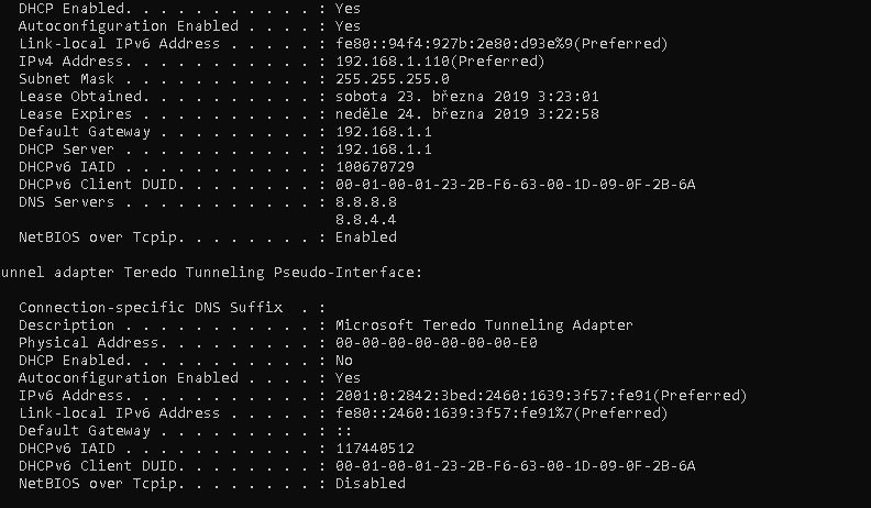

Bude mě zajímat výpis ipconfig /all při funkční i nefunkční wifi.
Dále ping na router při nefunkční wifi.
ping na http://www.seznam.cz při nefunkční wifi.
ping na 77.75.79.39 při nefunkční wifi.
Které zařízení z těch co jmenuješ chybuje? A chybují všechny, nebo jen to jedno? A pokud všechna, pak všechna zároveň?

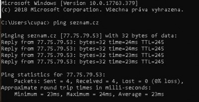

Dodatečně přidáno po 21 minutách 1 vteřině:
Vyplá wifi
Dodatečně přidáno po 47 minutách 25 vteřinách:

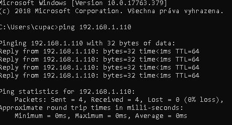

Ping na router vyplá wifi
Dodatečně přidáno po 48 minutách 10 vteřinách:
Ping na seznam vyplá wifi
Dodatečně přidáno po 49 minutách 57 vteřinách:

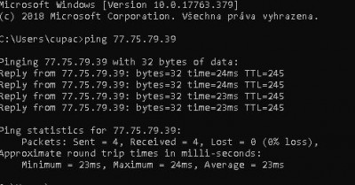

ping na 77.75.79.39 vyplá wifi
Dodatečně přidáno po 1 hodině 52 vteřinách:

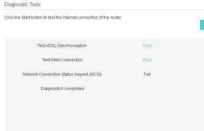

CHybujou všechna zařízení když se oběví vykřičník u wifi tak na žádném zařízení nejde wifi.Píše to připojeno bez přístupu k internetu.
Je vidět, že jsi návod opravdu pečlivě četl. Můžu se zeptat, proč pingáš svou ip adresu, když máš pingat router? Jinými slovy, pingáš 192.168.1.110, kdežto router je 192.168.1.1. Proč pingáš seznam.cz, když jsi měl pingnout http://www.seznam.cz?
Nicméně i z uvedeného se dá něco vyčíst. Hlavně to, že ping v pořádku projde.
- zruš googláckej dns a nastav dns poskytovatele, jak se sluší a patří. A vyzkoušej.

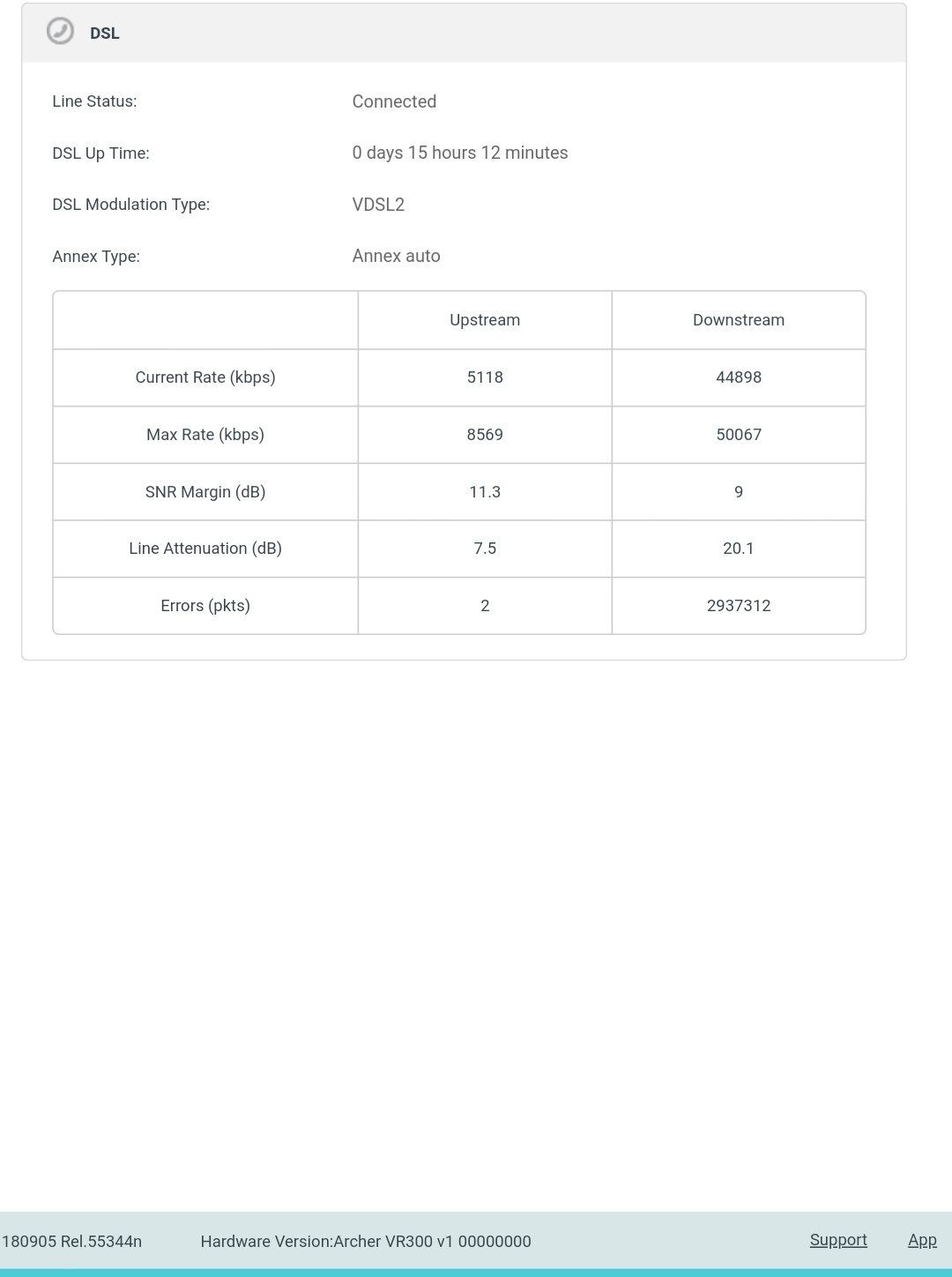

2. Dej sem screen - záložka Advanced / status.

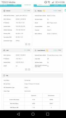

primární: 80.250.1.161
sekundární: 80.250.1.155
Dodatečně přidáno po 11 hodinách 56 minutách 28 vteřinách:

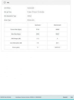

Firmware mám aktuální.

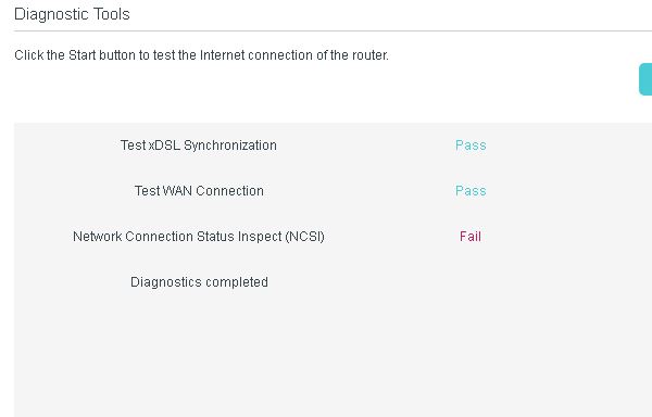

Zatím od nastavení DNS poskytovatele WiFi funguje. Pro jistotu přidám log advanced / status.
Tak dneska 25.3.2018 v 19.15 hodin zase nešel internet přes wifi ani přes kábel.Přidam log jak jste psali a foto po diagnostice routru.
Dodatečně přidáno po 4 minutách 41 vteřinách:

Dodatečně přidáno po 5 minutách 15 vteřinách:
Dodatečně přidáno po 7 minutách 31 vteřinách:

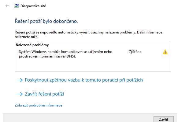

Poslední foto je chyba na stolním pc.
Dodatečně přidáno po 42 vteřinách:

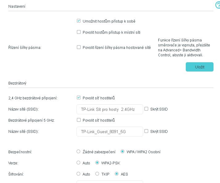

Takto mám nastavený modem viz fotky.
