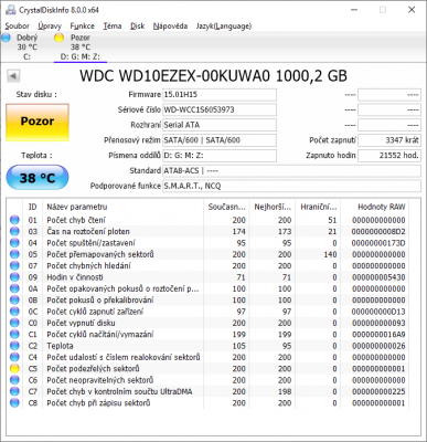

223MB je dost málo ne? můžeš začít tim, že sem hodíš komplet screen/log z CrystalDiskInfo dotyčnýho disku...

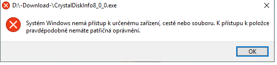

Hmm, když jsem chtěl stáhnout a spustit CrystalDiskInfo, tak mi to vyhodilo hlášku, že nemám přístup... Virus nebo jen jsem jen blbě na něco hmátnul ?

zkus stáhnout zazipovanou portable verzi...

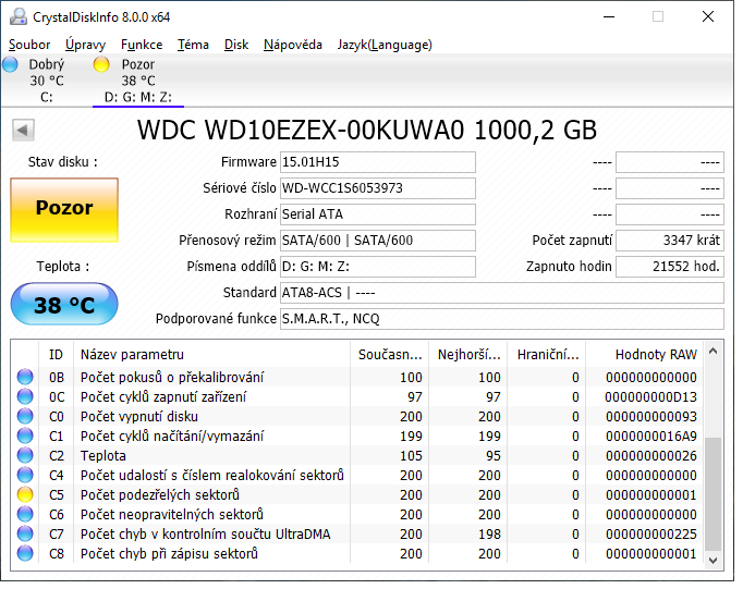

zazipovaná verze šla... a koukám, že to bude asi hw problém.... co s tím dál ? Měl jsem na disku zrovna nejnovější grafické soubory, které ještě nebyly archivované

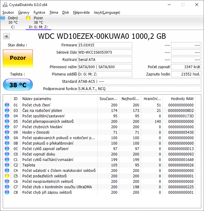

hoď sem ten screen eště jednou, ale s komplet roztaženym oknem, nejsou tam vidět všechny hodnoty...

ze zběžnýho pohledu mi tam nepřipadá nic tak hroznýho (snad až na teplotu, kerá by měla bejt nižší), ale CDI ví asi víc nebo to může bejt problém kerej ani CDI neumí detekovat (třeba ňákej odborník na disky objasní víc), každopádně exnout může cokoliv gdykoliv a proto je nutný zálohovat... pokud by se vyloženě nejednalo o vadu disku (jakože podle toho co píšeš asi jo), tak můžeš zkusit ňáký programy na obnovu smazanejch dat, třeba TestDisk nebo R-Studio (místo pro obnovení je samozřejmě nutný zvolit na jinej disk nebo oddíl, jinak může dojít k přepsání původních dat)...
Re: HDD - zmizela data
Disk si nestojí zrovna růžově. Napřed musíš odstranit podezřelý sektor utilitou výrobce https://support.wdc.com/downloads.aspx?p=3&lang=cz
Musíš tento disk připojit tak, aby z něho neběžel systém. Nebo spustit z DOSu https://support.wdc.com/downloads.aspx?p=2
Je tam také dost chyb přenosu dat.Tahle hodnota je souhrnná za život disku, ale i tak je vysoká. Zkus vyměnit datový kabel za jiný.
No a pak se můžeš pokusit o SW obnovu dat.
