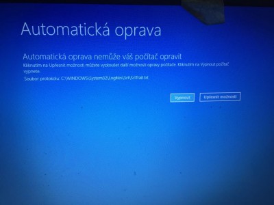

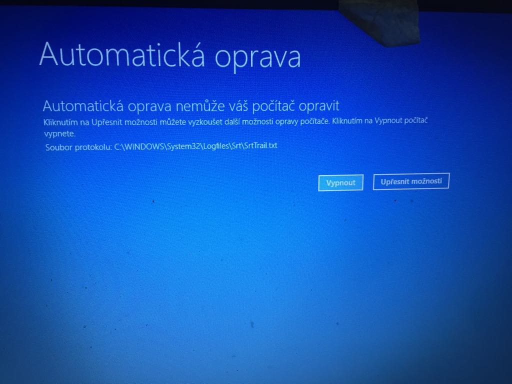

Tohle mi to píše ...

Ak po zapnutí toho ASUS stlačíš párkrát ESC vyskočí boot menu s ponukou ?Ak áno je tam v ponuke disk ?

Příspěvek od RIKI22 »
Ale ten screen čo si dodal nevyskočí iba tak.Ak môžeš sprav si boot USB kľúč toho programu a spusť z neho ten Asus.Nainštaluj na inom PC,NTB a vyber v ponuke Tools - Make Bootable Media.
