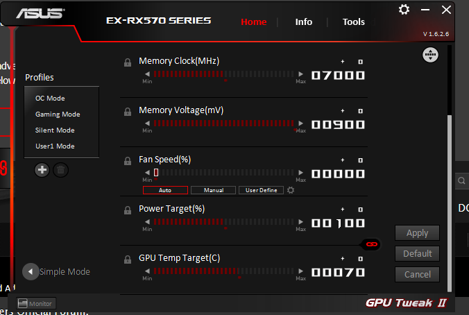

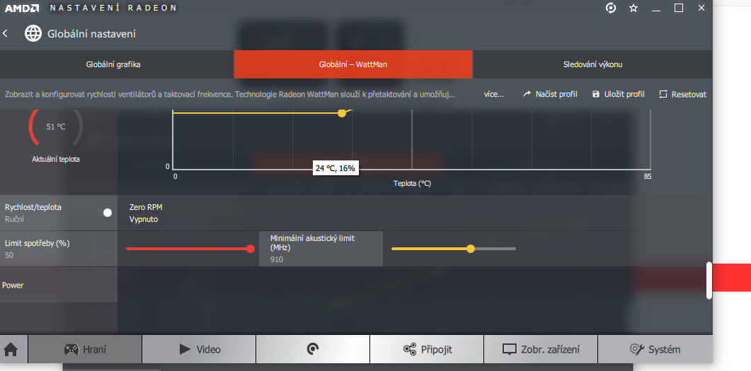

Ahoj, mám už tak 7 let tuhle desku https://www.czc.cz/gigabyte-ga-z87-hd3- ... 84/produkt, před nedávnem mi přestala fungovat grafika a tak jsem koupil Radeon RX 570 ale je tu problém že se mi při zátěži jakoby grafika odpojí a monitor píše žádný signál, po uznané reklamaci to samé... někde jsem četl že by nemusela být deska kompatibilní s kartou, nemusím tu desku nějak aktualizovat ? 7 let jsem stím nic nedělal... Díky

Toci se ventilatory na karte ? Na jednom tom obrazku vidim 0.
Bude nejspis zalezet na zatezi cpu a gpu v dane hre.
Je neco zapsaneho v Prohlizeci udalosti ve Windows ? V te chvili kdy se vypne obraz.

Hele někde na eng netu jsem vygoolil že mám zvednout tyhle věci a tu energii a zatím hraju hodinku a pohoda tak snad to vydrží.. screeny dávm do původního příspěvku
