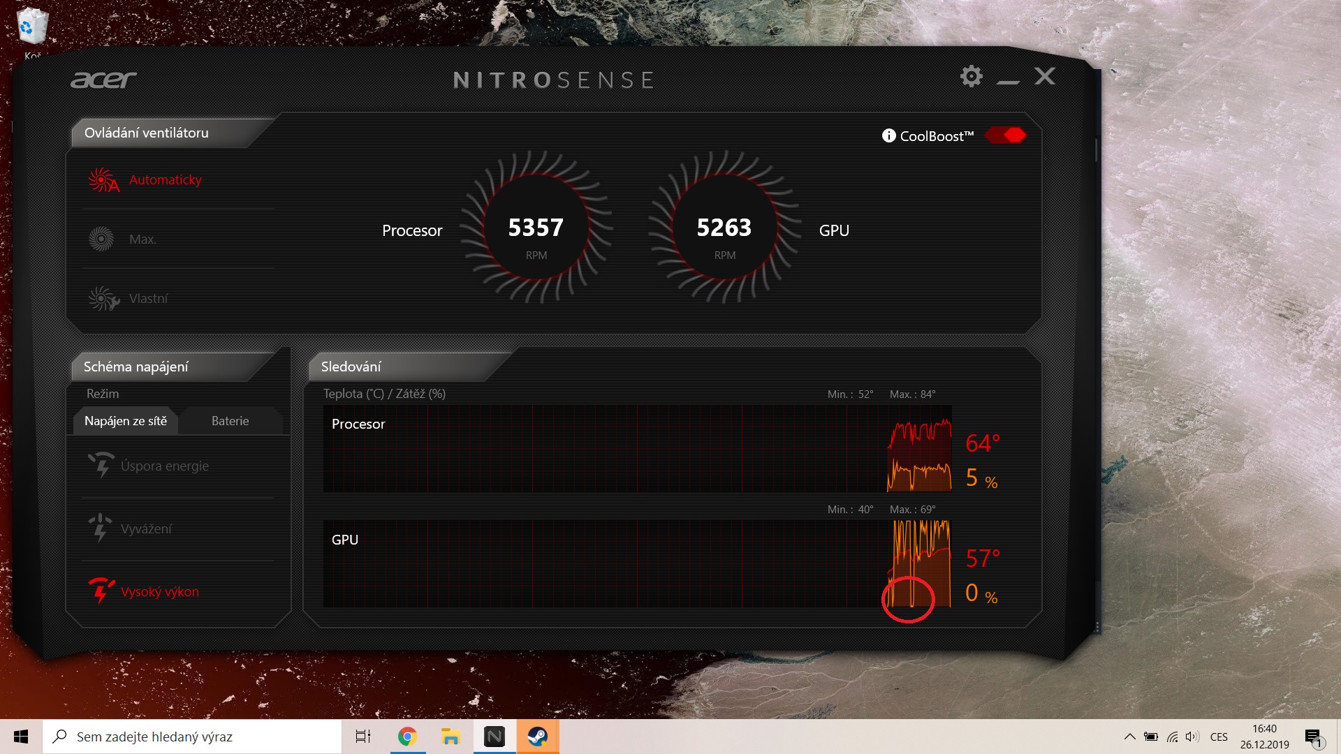

Počítač jsem přeinstaloval, vše nainstaloval a zaktualizoval. Jenomže cca poslední 3-4 dny sleduji jak při hrách např. The Forest mam stabilních 80-90fps a zničeho nic to dropne cca na 2s na 5fps a poté se hned vrátí zpět. U CSGo je to například z 280fps na 150fps a opět hned zpět. Nechal sem tedy otevřený program Acer Nitro Sense a přesně v GPU vidím, že klesne využití na 0% a v ten moment přesně padají FPS..Četl sem už několik příspěvků ohledně tohoto problému a na nic jsem nepřišel tudíž to zkusím tady.
V notebooku mam samozřejmě nastavený vysoký výkon, nvidia je aktivní při zapnutí z některých her, zkusil sem zaktualizovat bios opět všechny ovladače a i reinstall Windowsu. V nastavení nvidia také vše nastavené na vysoký výkon, vypnutý vsync apod. A ještě než padne otázka zda hraju při napojení zdroje, tak ano hraju :D
Už opravdu nevím co s tím, s notebookem jsem velmi spokojen až na tento problém a stále ho můžu vrátit tak uvidím jestli mi dokážete nějak pomoci.
V příloze přikládám drop využití GPU v aplikaci Nitro Sense. Ještě je tam vidět teplota GPU je to cca po 5-10 hraní hry. Jinak teplota je kolem 70C max 80C..

vsechny acer "podpurne" programy odinstaluj
obavam se, ze pricina je v samotnem acer nitro
teoreticky to muze delat i nejaky vir

Jednoznačně ti to throttluje, není co řešit. Koupil sis bohužel levný plasťáček, kde na chlazení prostě nezbyly peníze, ale sotva se za ně vešlo to, co je uvnitř. Přesně proto tady od herních notebooků odrazujem, jak to jen jde a tím spíš do +-35k - to bývá největší hrůza.
Jediná tvoje šance - pokud ti to ovšem notebook dovolí, je stáhnout něco jako MSI afterburner a zvýšit teplotní limit, při kterém se to takto "sepne" že cítíš propad - bohužel tím možná zkrátíš životnost, což na druhou stranu může být dobře, protože ti chcípne dřív, než dojde záruka a koupíš bud něco slušnějšího nebo klasické pc, pokud notebook musí být. Pokud máš možnost ho vrátit, tak bych to být tebou udělal, lepší to s ním nebude, spíš horší až se časem zanese prachem a "zaprasí" se disk a windows.

podle me jak pise azmir.
pust si prime95 a furmark dohromady a sleduj teploty. u hrani nic nezjistis.
ty teploty pujdou podle me ke 100°C, pokud to nehodi ten podtaktujici se rezim
