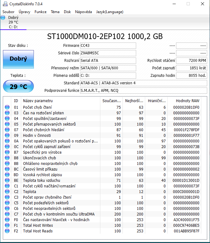

Ahoj, delší dobu řeším problém s diskem, nakonec jsem přeinstaloval com a myslel že to pomůže řešil jsem to v minulých letech, idkyž nejde dobře tak jsem to neřešil potřebné hry jsem rozjel a jediný problem jsem měl s instalací, které mi totálně sekaly počítač,a další problém byl že když jsem hrál něco a zapl ktomu internet tak mi to taky kousalo. Internet mám ale dobrý ping 30 ve hrách instalace 10 mb/s. Jenže zapl jsem trošku náročnější hru Call of Dutty WARZONE - (sestava pc - Radeon RX 480,i5-7500,8gb RAM, 1TB HDD) no a hra se na nejnižší deatily totálně seká, než to načte než se to vykreslí, to je strašné, ale vím že není chyba v síle grafiky či procesoru na to nejmenši to tenhle gear určitě utahnout musí, tak tady davám věc co se mi totálně nezdá, stále disk je v činnosti a používá aplikace, složky co mi zasírají disk a v životě jsem ani neotevřel, od přeinstal jsem nestahoval nic co by mohlo mít vír, ale spíš se bojím aby to nebyl vír někde kde to nejde vymazat lajckým způsobem a to přeinstal pc. Doufám že je to diskem, ale disk ovlivnuje přece jen rychlost načítaní, to nemůže sekat hru ne ? DISK jede na 100% při hraní - tak nevím jestli to může mit takový vliv - zvažuju že by to mělo být diskem tak byt koupil ssD 240 a ještě popř. RAm 8 gb další

Zkus na disk poslat CrystalDiskInfo, log vlož sem.

Dodatečně přidáno po 38 minutách 44 vteřinách:
tak ?

Příspěvekod Uziv00 » 23 bře 2020 16:13
Asi takto - ta křivka z HDTune je rozhodně špatná. Přístupový čas 24,8ms je taky špatný. Ale zajímavé je, že CDI nic neukázal. Každopádně disk bych vyměnil.

Takže na vír to nevidíš ? a stačí když koupím SSD a na to natáhnu potřebné hry nebo je lepší na něj přetáhnout Windows celý a na hdd dávát ,hry akteré nejsou náročné + fotky atd... ?

Pokud koupíš SSD, pak jsem pro novou, čistou instalaci systému. Tím bych začal.
Disk je využíván i během hry, pokud si zabere více paměti. Na disku je odkládací soubor (pagefile), do kterého se odkládají soubory z paměti, které zrovna teď nejsou potřeba. No a jak si to sáhne na disk, je zle.
Pokud by to mělo být virem, pak bys musel ten disk dát do ověřeného, čistého počítače a udělat bench v HDTune tam. Kdyby byl stejný, je to jasně diskem.

takže pro lajka - když koupím ssd přendám windows na to ssd, pokud to bude v pohodě namám to řešit, pokud ne je tam pravděpodobně vír, který oveřím tim že to hdd dam do jiného pc a vyzkouším přes hd TUN

Stačí když nabootuješ z flashky (tím vyloučíš vir), a otestuješ ten disk, tak máš výsledek testu disku bez viru.
Předpoklad je, že tu flashku máš čistou.
