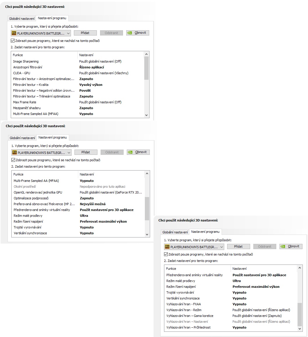

Hodím ti tu svoje nastavení nvidia panelu pro pubg, můžeš to zkusit podle toho, ale je možné že pro apex bude lepší lehce jiné.
