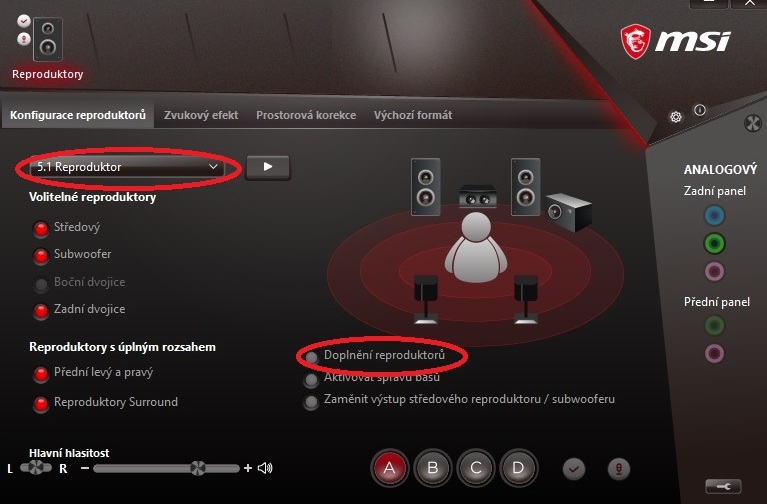

Ve správci zvuku po výběru 5.1 výstupu také vybrat "Doplnění reproduktorů". Nevím jak přesně to mají desky jiného výrobce, ale postup bude zřejmě stejný
Spravce zvuku. jpg
