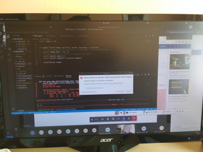

mám problém se sestavou z profilu, takže GTX 650 Ti. Dneska během práce se mi úplně rozpadlo grafický prostředí Gnome na Ubuntu, všechno běželo, slyšel i viděl jsem pořád videokonferenci, ale nefungovalo přepínaní oken, vstupy z klávesnice, nic, zmizely tlačítka... Mohl jsem pouze hýbat myší. Nešlo nic dělat, tak jsem vypnul PC tlačítkem. Ten se při dalším spuštění následně (asi?) několikrát restartovat a od tý doby nemám obraz. Monitor i kabel fungují. Pokud ale počítač zapnu, počkám a napíšu heslo, tak odpovídá na pingnutí (tzn. PC funguje, opravte mě, pokud se mýlím). Nemám integrovanou grafiku, jinou dedikovanou grafiku, jinej desktop, ani si k tomu nemám teď hned jak pomoct.

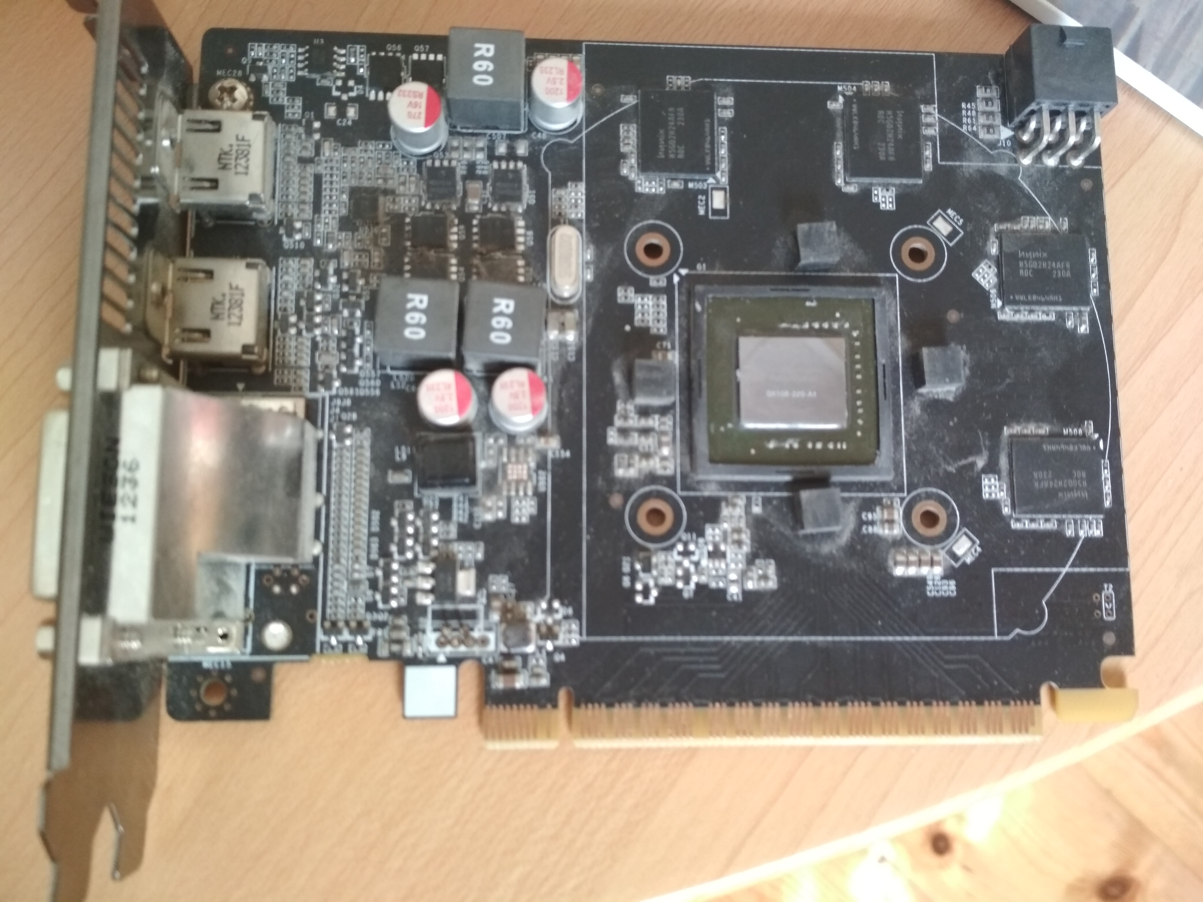

Ta velka ctvercova vec uprostred je graficky procesor, pod nim jsou stovky pajenych spoju
ktere jsou pajene bezolovnatym cinem - tam se skryva poskozeni, nektere spoje casem
a zahrivanim popraskaji - jediny zpusob jak to videt je mikroskopem na tech spojich
co jsou videt ze stran.
Muzes ji zkusit upect v troube - ddelat co jde, soucastkama nahoru, vypnout ventilatory
a 10 minut pect pri 200 stupnich - mozna to pomuze, mozna ne.

Vidim tam nejake barevne zmeny na povrchu grafickeho cipu to je prach nebo ma povrch jinou barvu v rozich? Myslim primo na cipu. Ta fotka neni dostatecne kvalitni.
Re: Je grafika KO?
To byl jen nějakej odlesk, ten čip vypadá jak novej.
