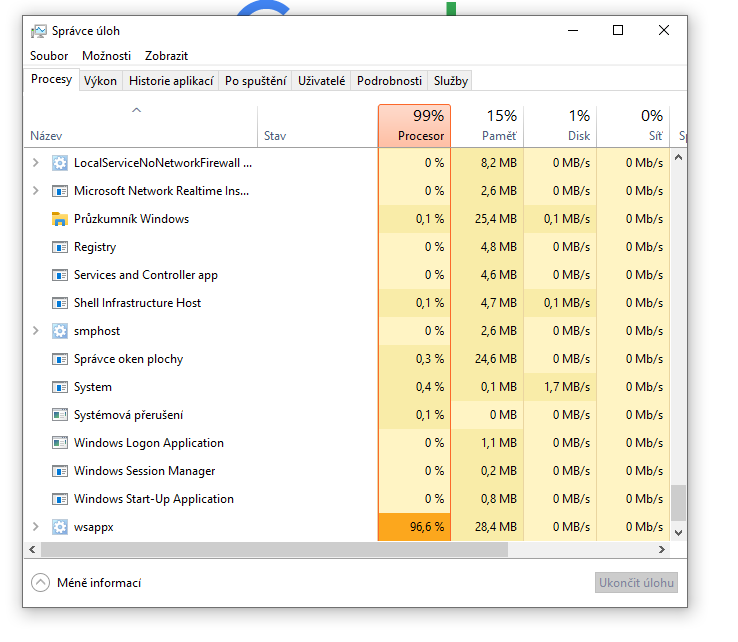

PC mi nějakou dobu dělá časté záseky, při práci v chromu je zaseknutý několik vteřin a píše "čekání na mezipaměť"
Procesor v tu chvílí jede na 99% - skoro všechno využívá wsapp

Ano zkoušel. Takhle mi jede co minutu procesor. Vyletí skoro na 100% a všechno vytěžuje wsapp

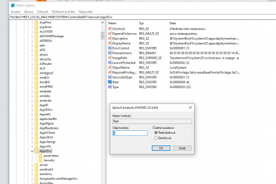

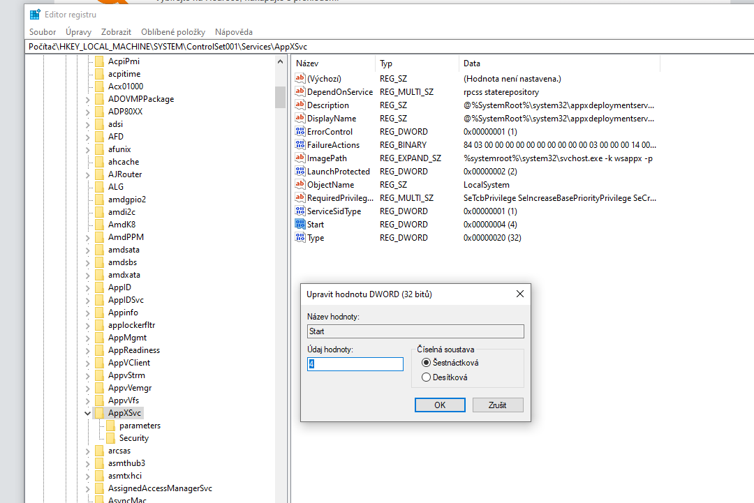

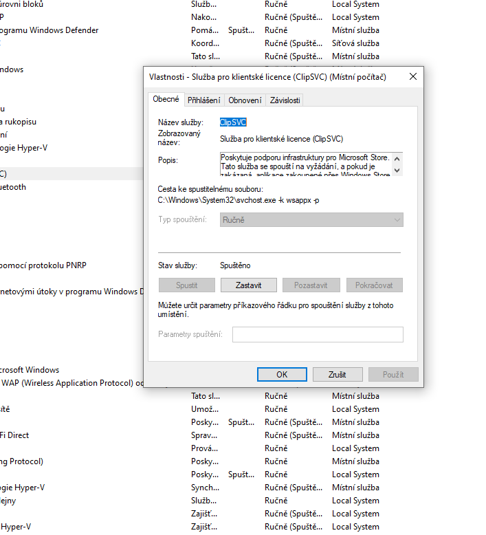

Díky za pomoc, dělal jsem na tom, shlédl jsem různé návody i na zahraničních webech a videa. Nic mi nepomohlo. Dokonce ClipSVC nejsem schopen zakázat, viz příloha. Vždy ho vypnu a po restartu hned vystřelí procesor na 99% a stále se to zasekává.
Je nějaký způsob jak to zakážu?

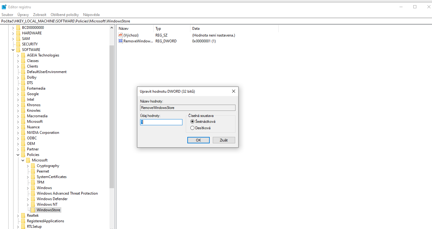

EDIT: Editoval jsem i v registrech zakázání Microsoft Store, viz příloha. Taky nic.

Spusť příkazový řádek v režimu správce. Zadej příkaz "mmc services.msc". Zobrazí se služby.
Pravoklik na službu / zastavit. Typ spouštění zvolit zakázat.

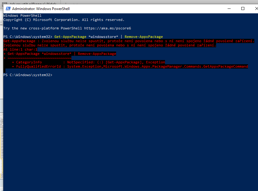

- pravoklik na ikonu startu, v nabídce najdi volbu "spustir powershell jako správce"
- v powershellu zadej příkaz: "Get-AppxPackage *windowsstore* | Remove-AppxPackage"

I v režimu správce to ClipSVC nelze zakázat, vypadá to pořád stejně.

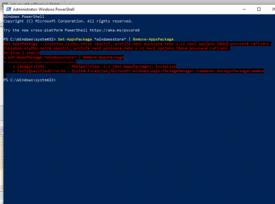

Store mi nejde odinstalovat. Můžeme nějak vyloučit, že není závada na HW?

Teď jsem zkoušel tenhle návod: Nepomohlo a dokonce už to nedokážu znovu spustit:
Dodatečně přidáno po 22 minutách 38 vteřinách:

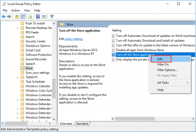

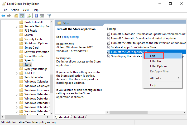

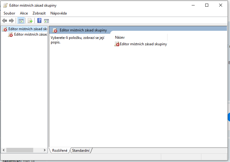

A ten editor místních zásad skupiny? Co je špatně, že se do něj nedostanu?

Po spuštění nouzového stavu: V ovládacích panelech store vůbec nevidím. Situace ve "službách" je pořád stejná, ClipSVC nejde zakázat.
