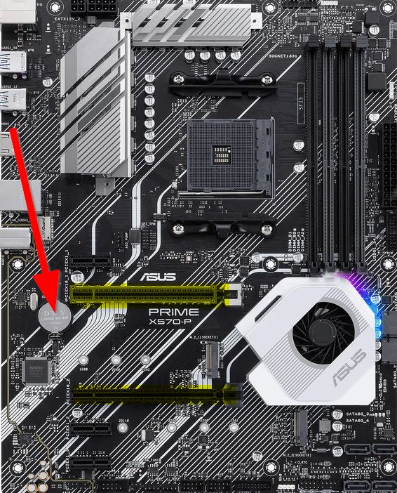

Však baterka je pod grafikou
https://youtu.be/SEgM26UzoY0

Jestli mas grafiku v hornim slotu tak ji vyndej.
Nahore jsou sroubky, ty jsou videt hned, a na konci pci-e slotu jr packa kterou je treba zatlacit,
aby sla karta vytahnout ze slotu.
Hned u kraje desky je kulata baterka, tu staci vycvaknout a za chvili vratit zpet.
PC musi byt odpojene od el proudu.
ten XMP profil je potreba zapnout, bez nej se pripravujes o desitky procent vykonu.

Jestli mas grafiku v dolnim slotu, NEMUZE byt baterka pod grafikou, baterka je
u horniho slotu.
Tedy s grafikou v dolnim slotu volne pristupna.
Prepni na plnohodnotny editor a vloz prilohu.
