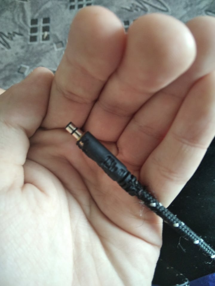

Zdravím, do teď jsem neměl se sluchátky HyperX Cloud I žádný problém. Až nedávno jsem při vstávání z postele zapomněl, že mám sluchátka na hlavě a trošku jsem ohl jack. Od té doby jsem musel jack trošku ohnout a najít polohu při které sluchátka fungovaly správně, avšak včera jsem to trošku přehnal a jack zlomil.
Napadlo mě, že bych mohl koupit nějaký jiný jack, ten starý prostě odstřihnout a pak jen drátky připájet k sobě a mohlo by to fungovat. Co vy na to? Šlo by to? Nebo by to šlo nějak jinak? Díky.

Ještě mě napadlo, že bych celý starý kabel nějak vytáhl ze sluchátek a dal tam úplně nový, pokud by se mi podařil najít.

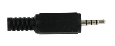

Keďže sú to handsfree slúchadla - bude tam 4-pólový Jack.
Obrázek
Takýto (alebo jemu podobný)
Obrázek
A predo mnou bolo spomenuté - kúpiš kdekoľvek s elektro súčiastkami.
