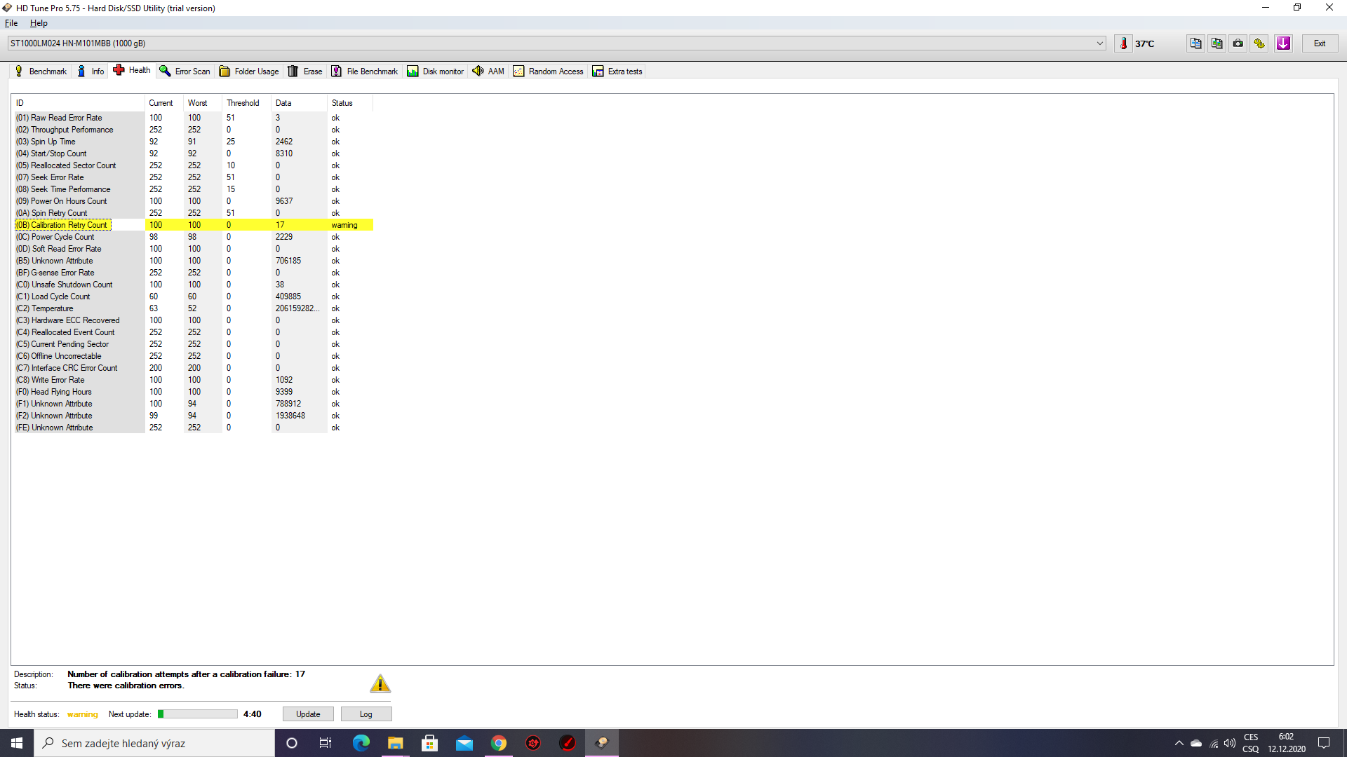

Dobrý den,
potřebuji radu. Pár dní zpět jsem nahazoval novou kopii Windows 10, takže jsem počítal, že by to mělo trochu zrychlit PC. Nicméně i teď se mi občas "lagnou hry", které se normálně nelagovaly. Dělal jsem si test v HD Tune Pro. Na SSD kde mám jen systém mi to hlásí, že vše je ok, nicméně u HDD mi naskočilo varování. Potřeboval bych vědět, co přesně tohle varování znamená ( viz. příloha ). Btw. jen upozorním, že jak HDD, tak SSD jsou cca 5 let staré. Resp. aspoň co si pamatuju, kdy jsem tenhle herní PC kupoval před lety. Před půl rokem mi odešla grafika, tak jsem kupoval novou ( aspoň v rámci kompatibility ) a ta je v pohodě. Procák mi taky přijde ok, ale mám takové tušení, že HDD je asi na odpis.

Jedná se o mechanickou závadu disku - kalibrace
Stáhni si originální software od výrobce - SeaTools, hoď ho na nějaké medium a nabootuj z něj a v něm proveď dlouhý test, pokud ti test neprojde a nalezne chybu-y, disk raději vyměň a zálohuj si z něj data.

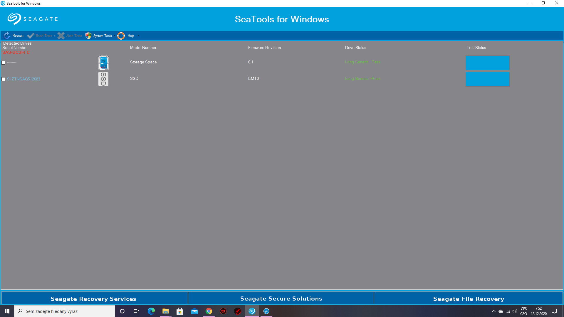

jkmaxfli píše:Jedná se o mechanickou závadu disku - kalibrace
https://www.seagate.com/files/old-suppo ... otable.zip
Podle Seatools je test v pořádku. Jak u HDD, tak SSD při dlouhém testu. Nicméně mě trápí ještě jedna věc. Občas ( ne vždy ) mi najede pouze logo PC ( Alienware ) a dál už to nejede. Poté, co zmáčknu ctrl + alt + del, tak to restartuje a zase to najede v pohodě ( ale stalo se mi, že ani po tomhle to nejelo a házelo mi to diagnostiku - neúspěšnou ) Vždycky to vyřešila tahle kombinace v podobě restartu, nicméně hádám, že normální to není, vzhledem k tomu, že tohle předtím nedělal a doufal jsem, že po nahození nového OS to bude zase v pohodě ( bohužel není ).

Ten disk rozhodne v poradku neni kdyz opakovane hlasi chyby kalibrace.
Problem se startem s tim velice pravdepodobne souvisi, disk ma problemy s vlastnim spustenim.
To ze na nem nejsou vadne sektory neznamena, ze je v poradku.
