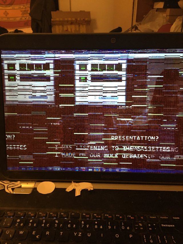

mám už nějakou dobu problém s notebookem. Co jsem vypozorovala, většinou to bylo ve chvíli, kdy mám puštěno víc panelů na prohlížeči a k tomu pustím video (stream). Obraz se najednou zastaví, rozkouskuje, zvuk se změní na vrčení a jediná možnost jak z toho ven je natvrdo vypnout počítač tlačítkem. Dělo se mi to jednou za čas, nepomohl nový disk (asi 3 roky zpět) ani přeinstalování systému (2 roky zpět). V posledních dnech mi ale takto počítač spadne i několikrát denně, víc chladí a padá to takto i mimo video. CCleaner jsem použila, bez výsledku. Mám Dell Inspiron, je asi 7 let starý (což chápu, že už je důchodce, ale hledám ještě způsoby, jak by šel spravit než koupím nový). V příloze foto zaseklého obrazu.
Včera jsem se dívala na výkon fyzické paměti - zhruba na 90%... nevím, jestli by to mohlo být i tím...
Děkuji za jakékoliv rady...

Re: Video shodí celý počítač
Ma to vsechny priznaky vadne graficke karty.
U Firefoxu jsem videl ledacos, ale v zivote jsem nevidel ze by dokazal tohle a navic jeste
se zvysujici se intenzitou.
Prehravani videa vyuziva hw akceleraci prehravani - tedy vyuziva grafickou kartu, ktera pokud je
vadna muze zpusobit podobne problemy.
A sakra... a co s tím? Dá se to nějak opravit / vyměnit?petr22 píše:Ma to vsechny priznaky vadne graficke karty.
Vymenit zakladni desku, pokud je vadna.
