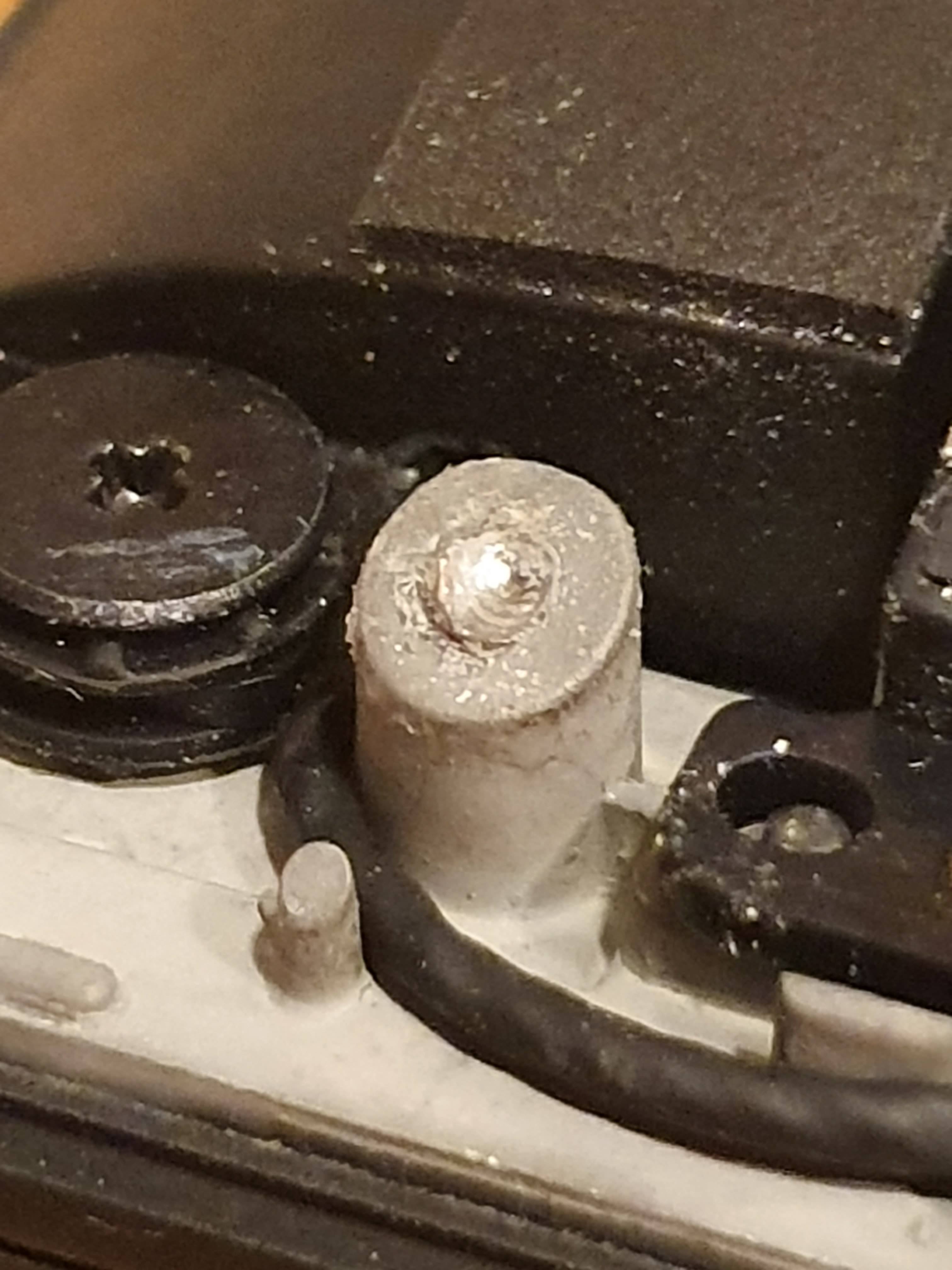

Dobrý den,
nedávno se mi po opakovaném otevírání a zavírání podařilo strhnout šroub u notebooku. To už jsem ale bohužel vyřešil. A to bohužel je proto, že gumový balónek ani vteřinové lepidlo nefungovalo a musel jsem se uchýlit k nejdrastičtějšímu řešení a to šroubek odvrtat. Bylo mi totiž řečeno, že po odvrtání hlavy zůstane trčet dostatečný kus šroubu na to aby ho pak mohl odstranit. To se však nestalo. Na přiložené fotografii lze vidět, co zbylo. Máte někdo nějaké doporučení co s tím dělat? ...tedy pokud s tím ještě něco dělat jde. A ještě lépe pokud byste věděli o někom, kdo by to zvládl opravit na Svitavsku. Předem moc děkuji.

tenkým plátkem nařezat drážku, klidně i kousek do toho plastu, nebo co to je, pak zkusit plochým šroubovákem

Děkuji za odpověď. Co přesně myslíte tím plátkem? Šroub je vcelku tvrdý a to okolo je hliník a nejsem si jistý, kde bych sehnal něco čím bych to mohl naříznout.

Navíc fotografie může být trochu zkreslující, ale šroub má na délku pouhé 3mm.

pokud je to hliník, pokračuj ve vrtání tenším vrtákem, pak najdeš vhodný šroubek (samořez) ... plátkem jsem myslel plátek do pily na železo, ten menší, tenší ... nebo něco takové https://www.boukal.cz/pilove-listy-ze-s ... I4EALw_wcB

gogo1963 píše:pokud je to hliník, pokračuj ve vrtání tenším vrtákem, pak najdeš vhodný šroubek (samořez) ... plátkem jsem myslel plátek do pily na železo, ten menší, tenší ... nebo něco takové https://www.boukal.cz/pilove-listy-ze-s ... I4EALw_wcB
Jak moc hluboko mám potom zajít s tím menším vrtákem? A co potom s tím?
A omlouvám se za svoje otravné dotazy pořád dokola, s tímhle nemám moc zkušeností a asi jsem se do toho v první řadě neměl pouštět.
Dodatečně přidáno po 2 minutách 16 vteřinách:
ITCrowd píše:Na to existují nástroje: https://www.boukal.cz/vytahovaky-zalome ... gKfv_D_BwE
A myslíte, že to v obvyklém servisu budou mít, ať se nemusím pouštět sám i do tohohle?

pokud budeš vrtat, pak následuje přesně to, co postnul ITCrowd ... pracné, ne levné řešení, ale účinné ... pokud budeš hledat nové šroubky, zkus najít s "torx" hlavičkami, ty se nestrhnou ... netuším, co s tím udělají v servisu a klik za to seberou ... do Svitav k ségře jdu až na jaře :D ono těžko radit, protože to dopadne pravděpodobně tak, že zalomíš i ten tenký vrták v dírce, kterou vyvrtáš ... možná ne ...

Pokud jde o M3, pak vezmš jedničku vrták a opatrně středem šroubu díru dlouhou cca 5mm. Pak ten nejmenší nástroj a vytvočíš šroub ven.
Do servisu zkus zavolat. Pomoci by mohl i šikovný elektrikář, nebo zámečník. Vytahováky najdeš i v autoservise, jde jen o to, zda mají tak malý nástroj.

Bohužel jde o M2
Dodatečně přidáno po 49 vteřinách:
Ale zkusím obvolat okolní servisy

M2 stejný postup

Jak se tak dívám, tak jsem ale nenašel žádný M2 vytahovák tady v Čechách. Jedině tak někde na Ebay, ale to už by bylo rychlejší počkat na Vás na jaro...
