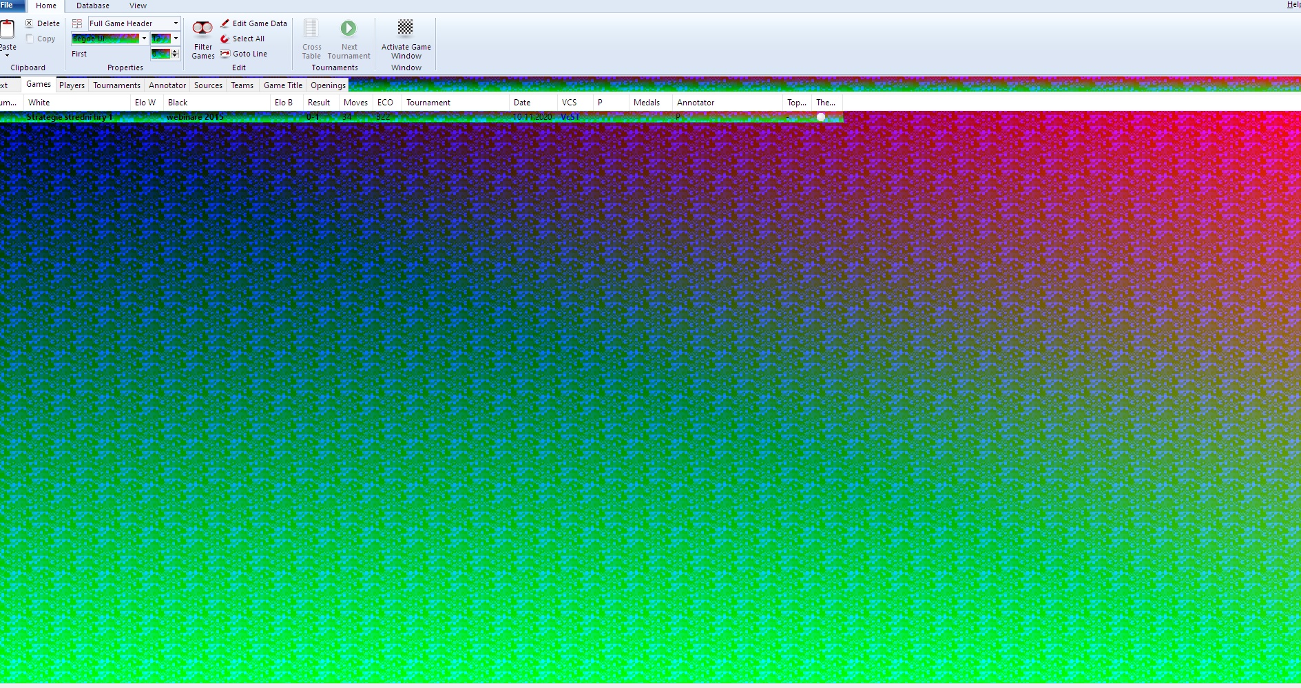

Dobrý den,
chtěl bych vás požádat o radu.
zkontrolováno na viry, nic nenalezeno
zátěžový test s burnintest, 0 errors procesor, disk, grafická karta, paměť .....
amd radeon HD 5800 Series
windows 10 pro
amd phemon II 1055T procesor 2,80 GHz
základní deska Ga870a ud3
nemá někdo nějaký nápad?
předem díky.
problém s hardwarem, asi

Oosbne bych zacal vyzkousenim jine graficke karty.
Tahle ma uz davno prekrocenou predpokladanou zivotnost, dokonce nekolikanasobne.
12 let je vysoce nadprumerna doba u teto kategorie karet.
Re: problém s hardwarem, asi
jj to je pravda, to byl také můj první nápad, ale v tom testu nebyla zaznamenána ani jedna chyba.
ovšem je pravda, že windows se kroutí a nechtějí mi nechat nainstalovat žádný nový ovladač grafické karty, že všechny jsou nevyhovující.
To je take obvykle chovani vadne graficke karty, nelze nainstalovat ovladac vyrobce.

já jsem to přičítal spíše tomu stáří karty a že už nemá ani od výrobce podporu.
No zkusím se podívat, jestli do slotů tý zkl. desky ještě vůbec nějakou kartu prodávaj a jestli se to ještě vůbec vyplatí.
Ta deska je ze stejného roku.
Ve slotu problem nebude, problem muze byt v podpore UEFI kterou novejsi karta muze vyzadovat.
Stacila by bazarova Geforce 1050, ale muselo by se vyzkouset jestli s ni pujde pocitac zapnout.
no zatím díky, já zkusím někde po půdách kartu pohledat, ale radši bych byl, kdyby to bylo něco jiného
Dodatečně přidáno po 58 minutách 26 vteřinách:
Tak prozatím vyřešeno. Vzpomněl jsem si na ten výbornej vtip, že windows 10 jsou služba a jejich největší výhodou jsou časté aktualizace. Kouknul jsem jestli nějaká neproběhla a na pozadí proběhla. Tak jsem zkusil tu aktualizaci odinstalovat a prozatím všechno funguje normálně bez pruhů a fleků.
Zdá se, že mi tam narvali tajně bez souhlasu nějaký nový ovladač grafiky a ten nebyl s tou mou stařenkou kompatibilní.
Ale stejně se pro jistotu podívám po nějaké případné náhradní.

Všem děkuji za názory, sehnal jsem si novou (starou) grafickou kartu o které se dá předpokládat, že bude kompatibilní.
Od té doby se chyba nevyskytla a opravdu předpokládám, že při příštím případném výskytu pomůže prostě odinstalovat vnucený ovladač, ale stejně jsem připravený.
Mám totiž životní názor, že co funguje se nemá opravovat bo to může způsobit velké problémy. :)
(viz. kniha tři muži na toulkách od Jerome Klapka Jerome.)
