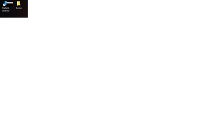

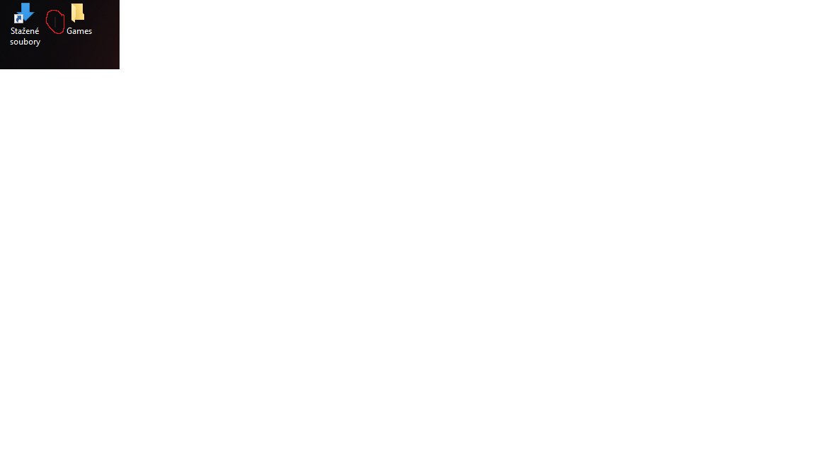

Zdravím, když se mi zapne PC, všiml jsem si, že mi vyskočí v levém horním rohu šedý obdelník, nejde s ním hýbat, ale jde roztáhnout až na celou plochu do velkého černého okna.
Restart nic, zavírání různých procesů nic, restart průzkumníka též nic neudělá, restart proběhne, ale okno zůstane nedotčené, ani neproblikne, že by naskočilo znovu.
Nic jsem v poslední době neinstaloval, kromě her na steamu a nového grafického ovladače, každopádně, je to vidět jen a pouze na hlavní pološe, nic jiného to nepřekrývá.
Může mi prosím někdo zkusit pomoct? Už vážně nevím co s tím a celkem mě to nervuje.
Dodatečně přidáno po 1 minutě 57 vteřinách:
Zavřít nejde, pravé kliknutí myší neudělá též nic...prostě jen černé roztahovací okno na ploše.
Dodatečně přidáno po 19 minutách 2 vteřinách:
Když dám zobrazení úloh, ukáže mi tam tohle:
https://ibb.co/dW7NSQs
po uzavřené okno zmizí, ale po znovuzapnutí Pc či po restartu se znovu zapne automaticky, nevím jak to vypnout a ani co to je.
Lze to roztáhnout až na celou plochu
po startu je jen malý obdelník, který lze roztáhnout

Starší "Bod obnovy" jsi zkoušel?

Mě to připadá jako otevřené okno průzkumníka, či spíše jeho pozůstatek umístěný částečně mimo plochu, a s černým pozadím.
Zkus do něj kliknout a potom stisknout klávesu Win+šipka dolů. Pokud mám pravdu, mělo by změnit polohu, objeví se i horní řádek a budeš ho moci zavřít. Pak by se po restartu už nemělo objevit.
