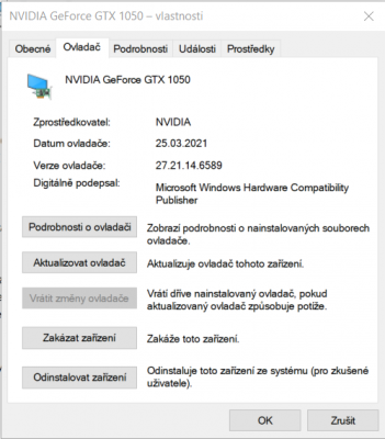

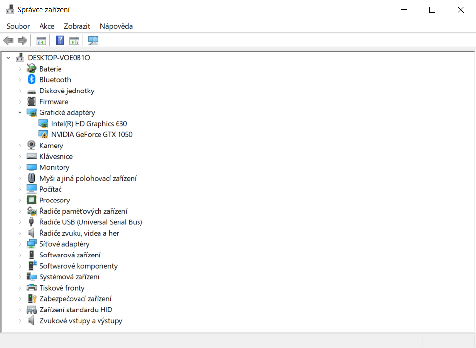

Mám problém se svou grafickou kartou.
Ve správci zařízení se mi ukazuje, ale hlásí tam chybu 43. Když nainstaluju defaultní driver od Lenova tak mi chyba zmizí, ale po restartu se znovu ukáže. Nikde jinde ve Windows 10 se mi grafika neukazuje.

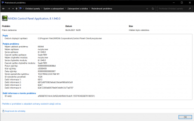

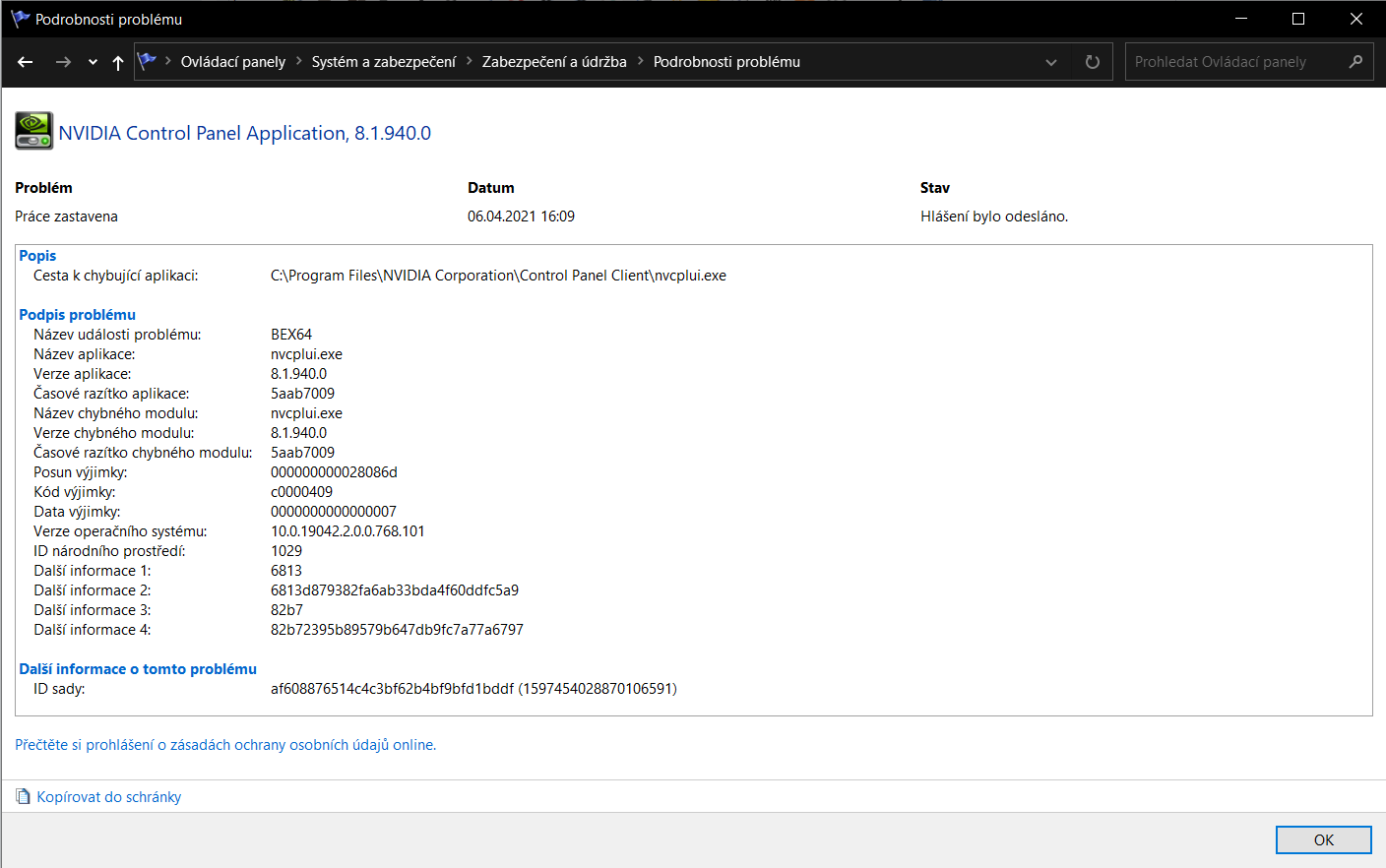

Nemůžu se dostat do Ovládacího panelu Nvidie. Poslední driver (465.89) mi nejde nainstalovat a ostatní mi dělají to samé co ten defaultní.

Procpak je tam takhle prastary ovladac - byl tam i nez nastal problem? Aktualni verze je 465,
391 je z roku 2018, aktualni verze musi jit minimalne nainstalovat standardnim zpusobem:
Co se stane, kdyz se stazeny exe soubor rozpakuje 7zipem na disk, ve spravci zarizeni
se zvoli aktualizace ovladace a navede se do te rozbalene slozky ?

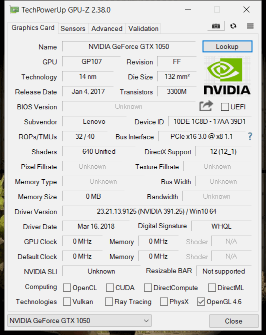

To, jak GPU-Z nedokaze precist udaje z karty je hodne podezrele.

Ted jsem ten ovladač nainstaloval tak jak jste mi říkal a ve správci zařízení už funguje. Ale pořád nejde control panel.

A gpu-z hlásí pořád to samé
