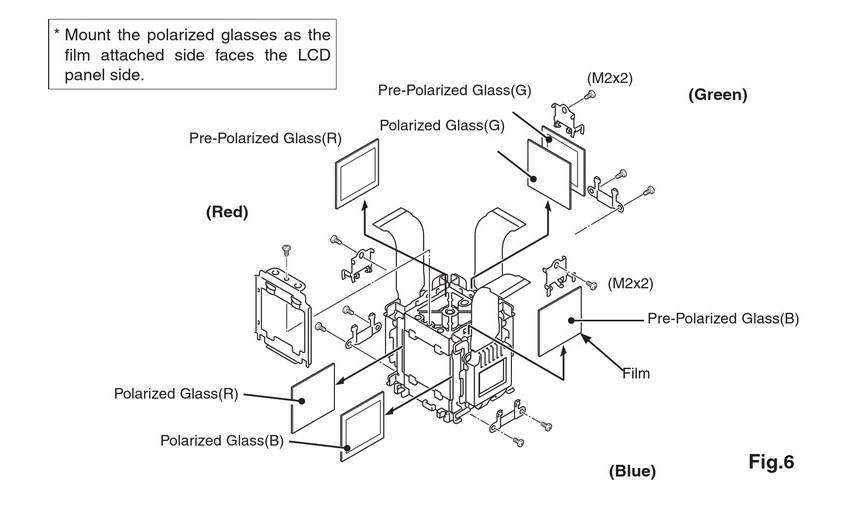

Tak ještě jinak, vypadá to na vadný polarizační sklíčko, hranol i s lcd vypadá v pořádku.

Dají se tedy ta sklíčka vyměnit? Jo a ještě jsem si všiml, že 2 z nich jsou zbarvena do červena, je to normální?

jsou tři (nebo 6?), red, green, blue, jestli někde nějaké seženeš, nevím

Technicky vzato - ano.
Nicmene i servisy meni komplet cely modul jako jednu soucastku, tedy netusim kde je
samostatne sehnat.
