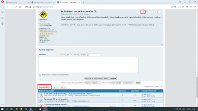

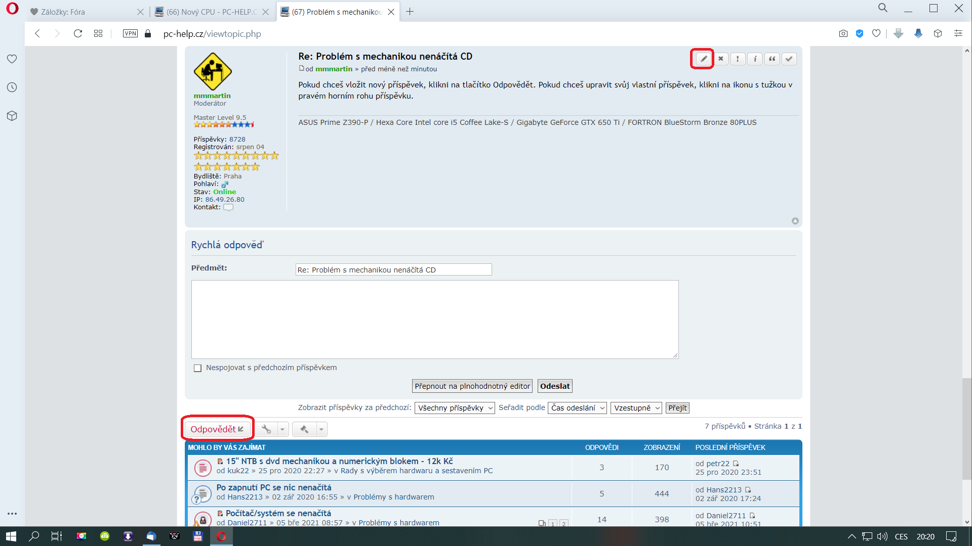

mmmartin
Příspěvky: 9676
Registrován: 31 srp 2004 17:25
Re: Problém s mechanikou nenáčítá CD
Příspěvek od mmmartin »
jarek3202: Pokud chceš vložit nový příspěvek, klikni na tlačítko Odpovědět. Pokud chceš upravit svůj vlastní příspěvek, klikni na ikonu s tužkou v pravém horním rohu příspěvku. Je zbytečné předchozí příspěvky citovat.
