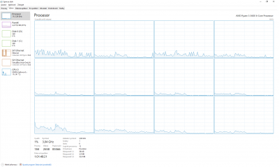

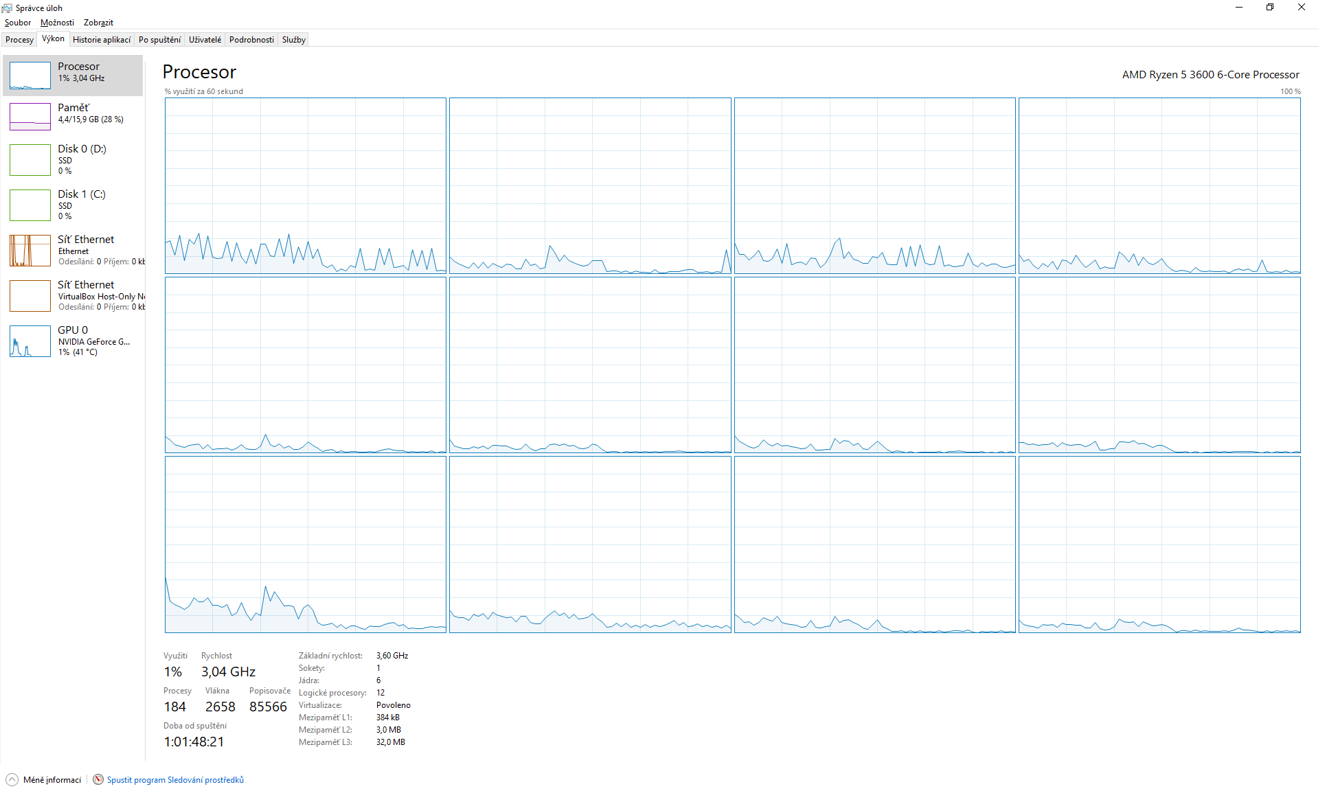

Re: Ryzen 3600 - jsou teploty a takt ok?
Ještě bych měl dotaz k tomu vypínání jader. Jak poznám, že je určité jádro vypnuté? I v idle má většina jader nějaké využití (viz screen).petr22 píše:Teploty i frekvence normalni.
Jadra se v idle vypinaji, rozdil je pouze pokud se vypnou uz pri 3,6 GHz nebo pri 2,2 GHz.
Díky!

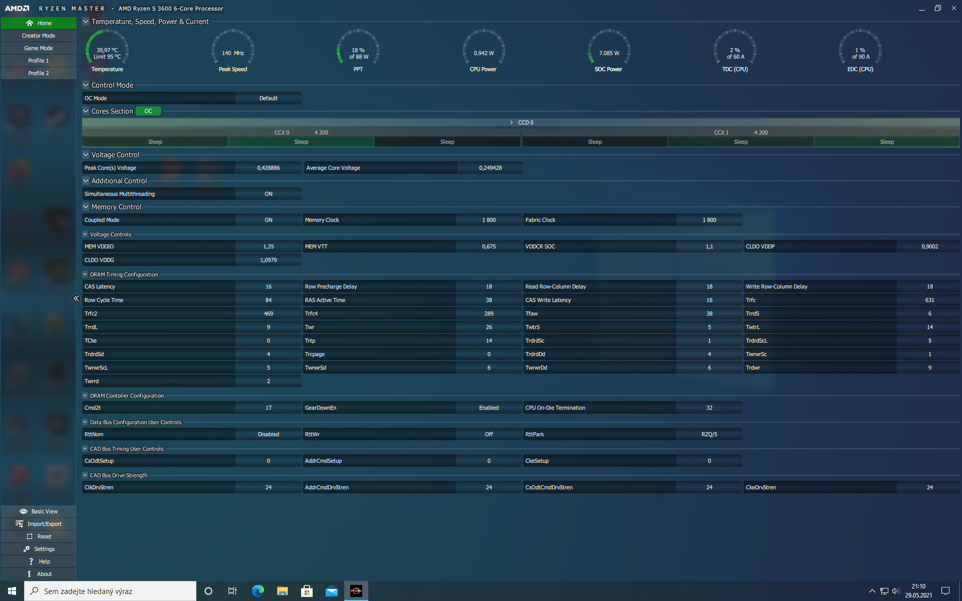

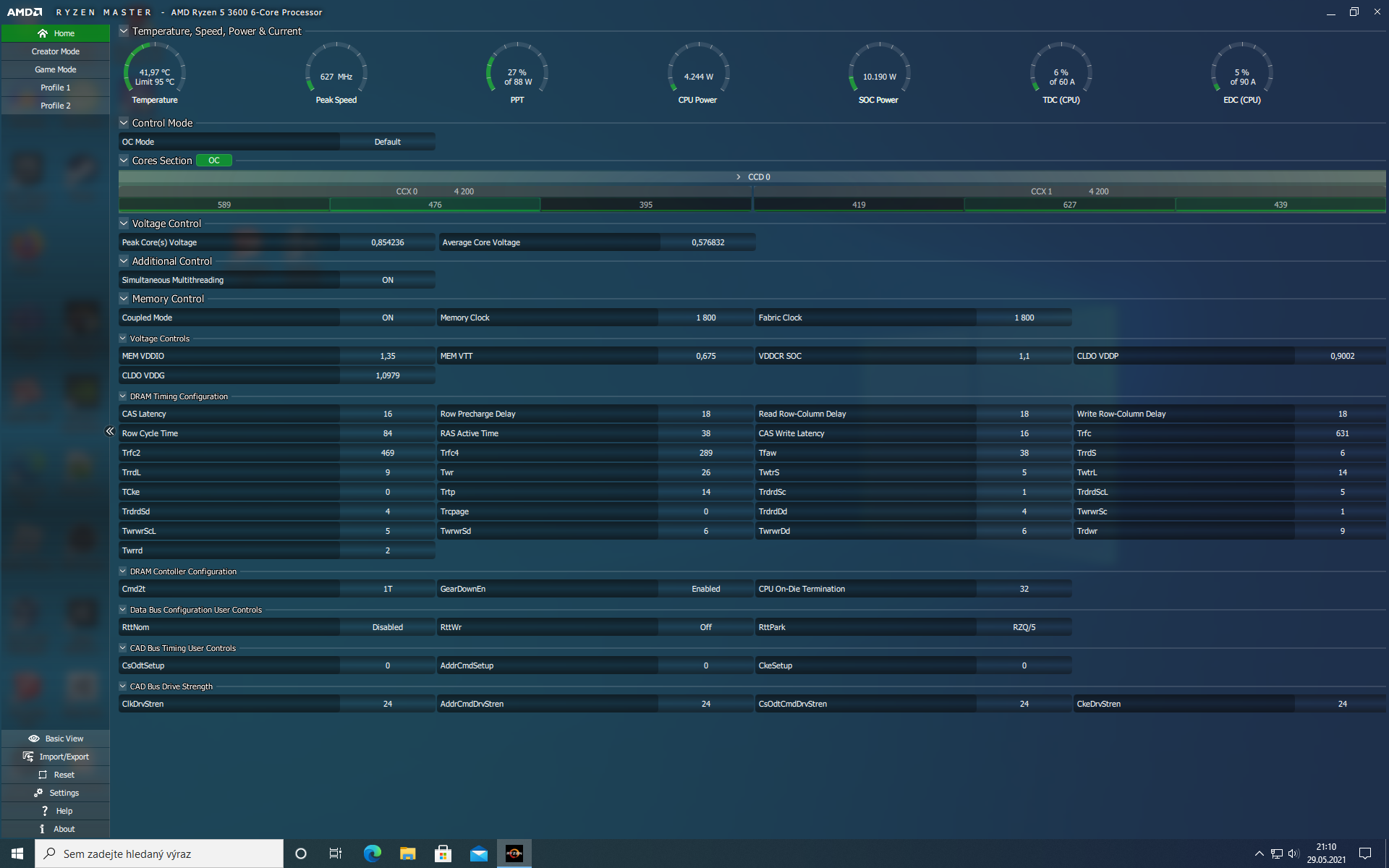

Co ukazuje Ryzen Master?
Kdyz je jadro vypnute, ukazuje reporting vzdy posledni znamou hodnotu.
Václav Polák
- Level 2.5
- Příspěvky: 345
- Registrován: 09 pro 2020 16:00
- Bydliště: Praha
Takto se zhruba každou sekundu Ryzen Master změní. Je to měřeno na jiném uživatelském účtu, kde neběží žádné mé aplikace na pozadí.

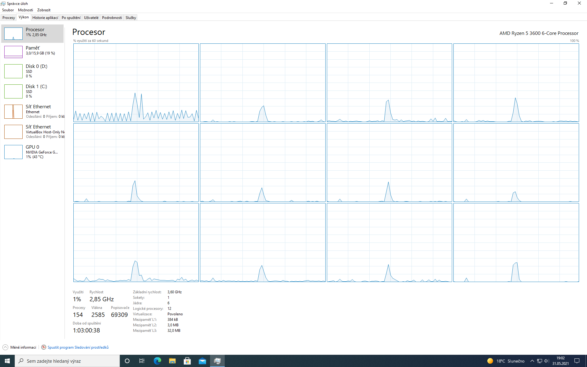

Tak teď je mi divná ještě jedna věc. Konkrétně využití (většinou prvního jádra) procesoru. Využití "celého" procesoru při idle kolísá mezi 1 až 3% v pravidelných intervalech. Někdy když restartuji PC, tak to zmizí. Podezírám z toho úlohu WMI Provider Host, u které využití kolísá mezi 0,5 až 1%. Tyto "spiky" samozřejmě mění frekvenci a nejspíš ovlivňují i vypínání jader.
Nevíte co s tím?
Tak to dělá opravdu ten WMI Provider Host. Na screenu je to druhá položka, kde každou sekundu problikává 00 a 01. Když ho pomocí cmd ukončím, vše je v pořádku, ale po restartu se problém vrátí.
Zkoušel jsem různé návody, ale nic nefunguje. U bráchy na PC všechno jde jak má. Už opravdu netuším, kde by měl být problém. Dělá to ale jak na mém hlavním i na testovacím účtě, takže problém s uživatelským nastavením to asi nebude. Potom bych zvažoval čistou instalaci Windows, ale do toho se mi opravdu moc nechce a navíc nevím, jak to udělat, aby se mi zachovaly uživatelská data...
Nevěděl by někdo, jak postupovat dál? Už jsem opravdu bezradný...
