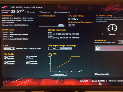

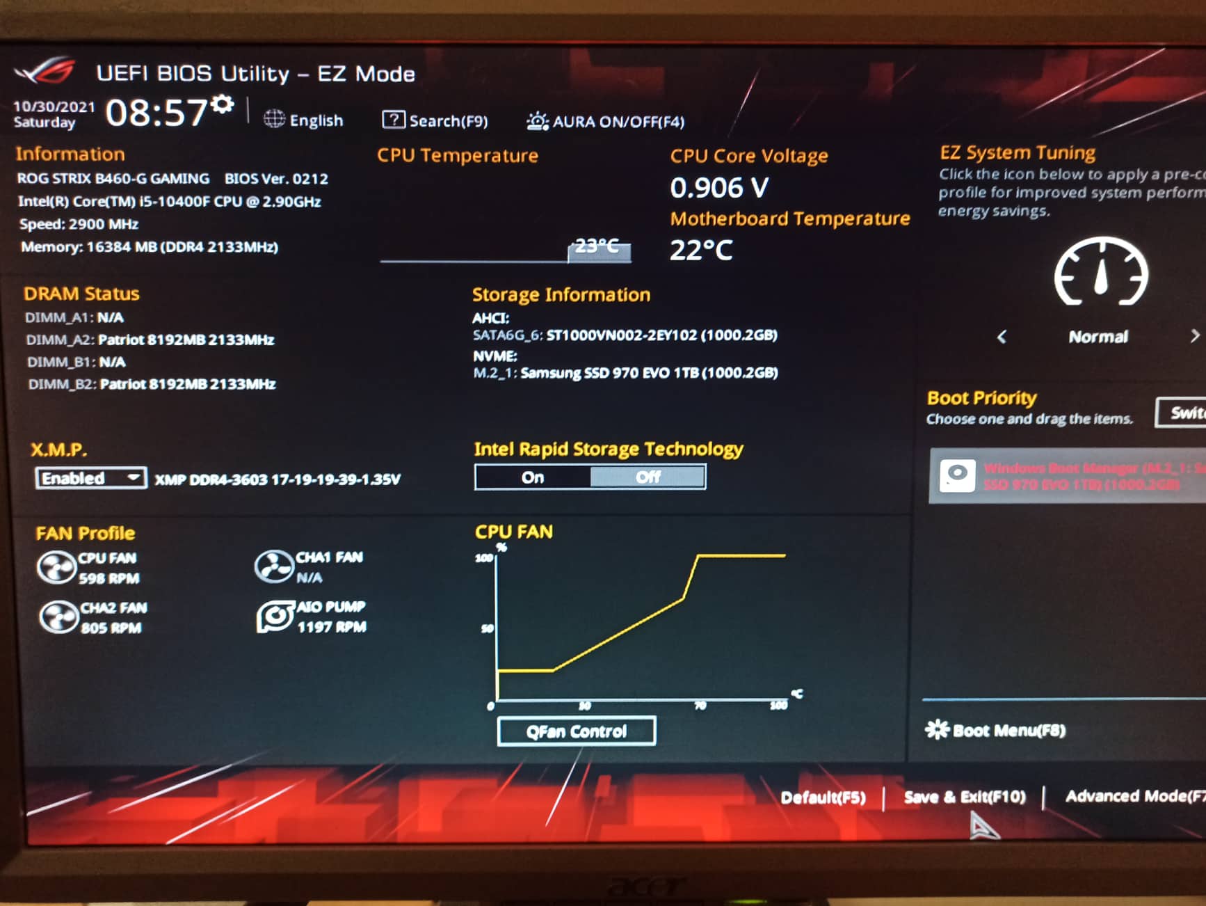

Ahojte,
normálně jsem si procházel internet (google chrome) a z ničeho nic mi ztmavli obrazovky. Nic nereagovalo. Tak jsem počítač na tvrdo vypnul a vyfoukal vzduchem a znovu zapojil. Počítač se rozjel, ale naskočil mi nějaký safe mode (základní karty?). Už vše funguje jak má.. spíš mě zmátlo co to mohlo být. Jak jsem byl v tom safe mode , tak jsem si dovolil pořídit fotografii. To mě zmátlo je to, že v FAN Profile je CHA1 FAN (tuším, že větrák?) a nemá hodnoty. Je to správně? Co myslíte?
Jakmile nic u počítače nereagovalo, tak se mi zdál poměrně teplý... na to, že jsem byl jen na internetu..
Děkuji
základní deska - ASUS ROG STRIX B460-G Gaming

Safe mode je věc Windows a ty tam většinou skončí po neočekávaném pádu: https://www.tomsguide.com/how-to/how-to ... -safe-mode na tom bych neviděl nic zvláštního. Ta fotka je klasický UEFI od ASUSu (BIOS). Teploty v vypadají taky OK, CH1 nemusí být zapojený, takže to že u něj není žádná hodnota není nic zvláštního. Co se stalo by mohl napovědět Event Wiever: https://www.howtogeek.com/123646/htg-ex ... an-use-it/ a tam dohledat podle data kdy se to stalo co tam je za záznam, těch možností je sousta od SW chyby až po nějaký výkyv v síti.

Ten safe mode bych spíše tipnul u BIOSu. viz RAM na 2133MHz. BIOS si pamatuje předchozí nastavení ale najede v safe modu.
Jaké tam máš paměti a na jaké frekvenci běží po dalším startu/restartu?
Jinak jak píše Martab:
- CHA1 nemusí být zapojený, protože nemá hodnoty. To musíš vědět sám jestli je či není zapojený. A ano, je to větrák.
- proč to padlo by mohl napovědět Event Viewer
