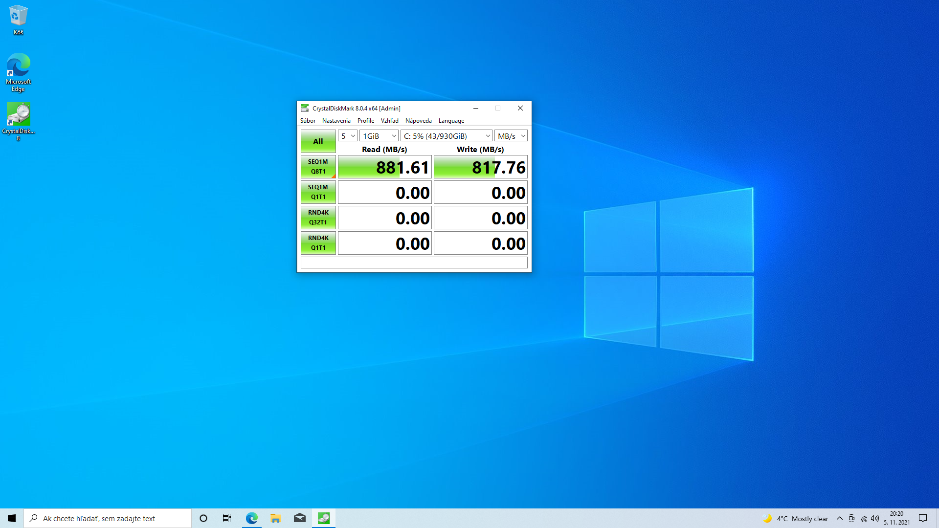

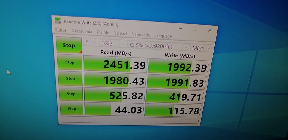

Dobrý den prišiel som si po radu moje ssd funguje tak že ked dám vypnuť PC a znovu ho zapnem ukazuje mi hodnoty read aj write cca 880MB/S ale ked dám PC reštartovať tak po následnom reštarte mi vyhodí hodnoty 2450MB/s nemôže to byť len nejak zle nastavené v biose alebo podobne prosím o radu vopred Dakujem. :listen: :listen: :listen:
Ked dám vypnuť PC tak mi ukazuje tieto hodnoty SSD
Ked dám reštartovať PC tak mi ukazuje tieto hodnoty SSD

Tu nejde o to či to cítim alebo necítim you know mam notebook ktorý stoji 900€ a tie testy ma vždy okolo 2400MB/S toto mam PC ktorý som kupoval za 2000€ a do prdele hento mi robi ssdčko tu ide o to či sa to dá fixnuť alebo nedá ak nedá idem do alzy to reklamovať lenže vetšina vecí sa da fixnuť preto som sa tu chcel opytať.
Príde mi divné že tie rychlosti mi dava iba po reštarte PC preto nechcem dať reklamovať dačo a čakať nato 2 mesiace ked sa to dá možno fixnuť. ZAPNEM PC rychlosť 800MB/S reštartujem PC 2400MB/S tu je PROBLEM VIAC NECHCEM VEDIEŤ.

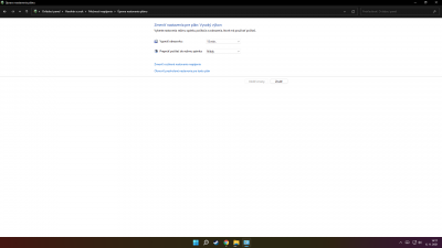

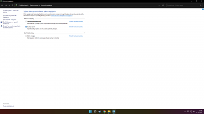

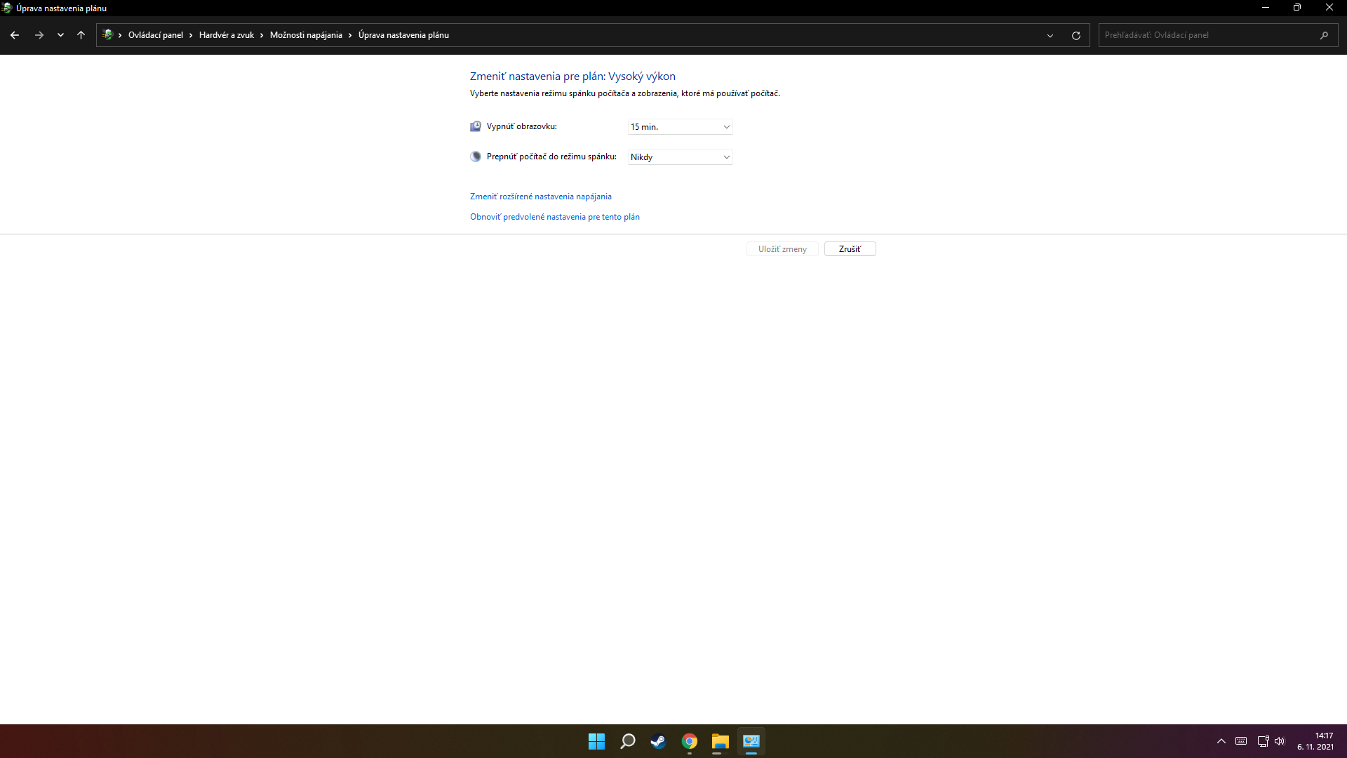

Zkus nastavit schéma napájení na vysoký výkon.

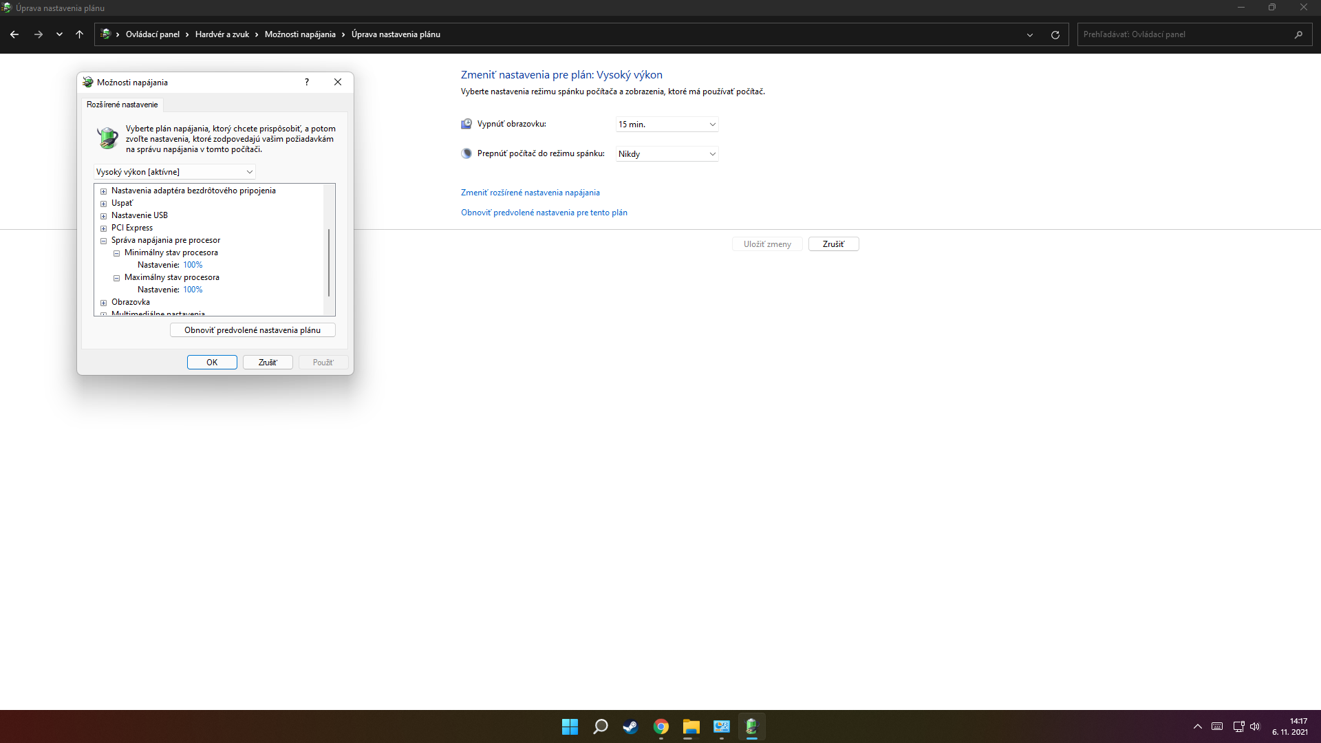

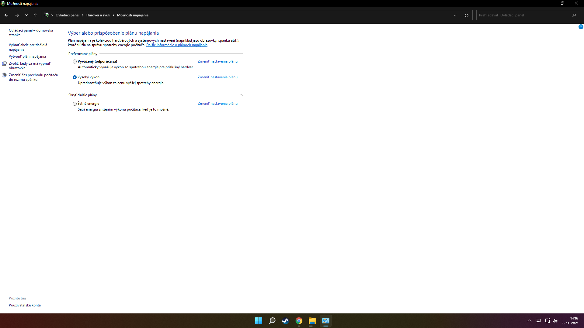

Dobrý :) mali ste na mysli toto?
Dodatečně přidáno po 54 vteřinách:
+ As SSD som skúšal tiež to isté ked vypnem PC a zapnem max 880 ked reštartujem hned to je ako keby OPEN na 2400 xD
Dodatečně přidáno po 20 minutách 25 vteřinách:
No dufam že posledný x píšem že som to vyriešil každopadne každemu dakujem za ochotu :) podla mna čo pomohlo bol UPDATE BIOSU a zmenil som ten vysoký vykon na vyvažene a už to ukazuje stale 2,4 GB 2400MB/S som tupý blbec ale už len hentakým infom čo mi tu napisal pan mi extremne pomohol dakujem pekne.
