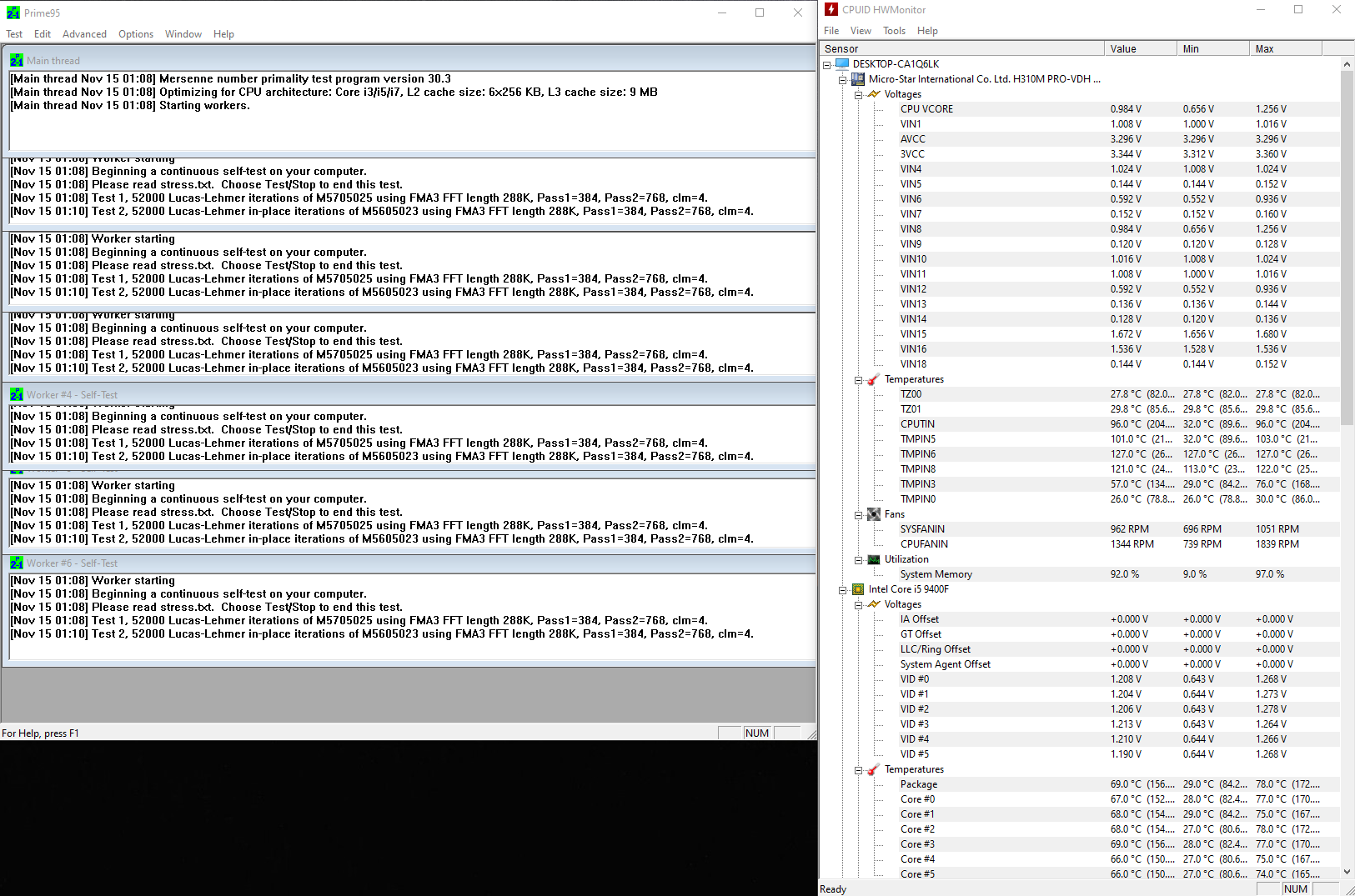

Dnes jsem si stáhl program prime 95 a chtěl jsem si zkontrolovat teploty v PC při 100% zatížení ramek a cpu.
Většinu času při hraní si kontroluji teploty a nikdy nevyužiji cpu na 100% a to hraji i dost náročné hry a dostávám se okolo 50-70 stupňů cpu, když už hraju něco náročnějšího na cpu, jenomže dnes jsem si všiml něčeho horšího a to základní desky, nechal jsem ten stress program puštěný asi 2-3minuty a dostal jsem se přes 100 stupňů na základní desce a můj procesor se začal podtaktovávat na chvíli, než teplota klesnula, při hraní se dostávám na základovce většinou okolo 65-80 stupňů, což jsem nějak neřešil, protože jsem se díval a že je to, ještě jakž takž v "pohodě", ale když jsem dnes viděl tohle, tak mě to dost zarazilo, nevím jestli je ten program dělaný přímo nějak na tohle, aby se člověk dostal třeba na maximální teploty, nebo něco na ten způsob :D Desku mám hodně slaboučkou a určitě není dělaná na hry a na nějaké taktování apod, jsem si toho vědom, takže pokud bude nutnost ji vyměnit, tak bych byl rád za nějaký typ, děkuji.

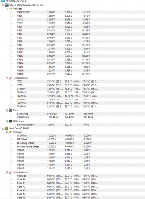

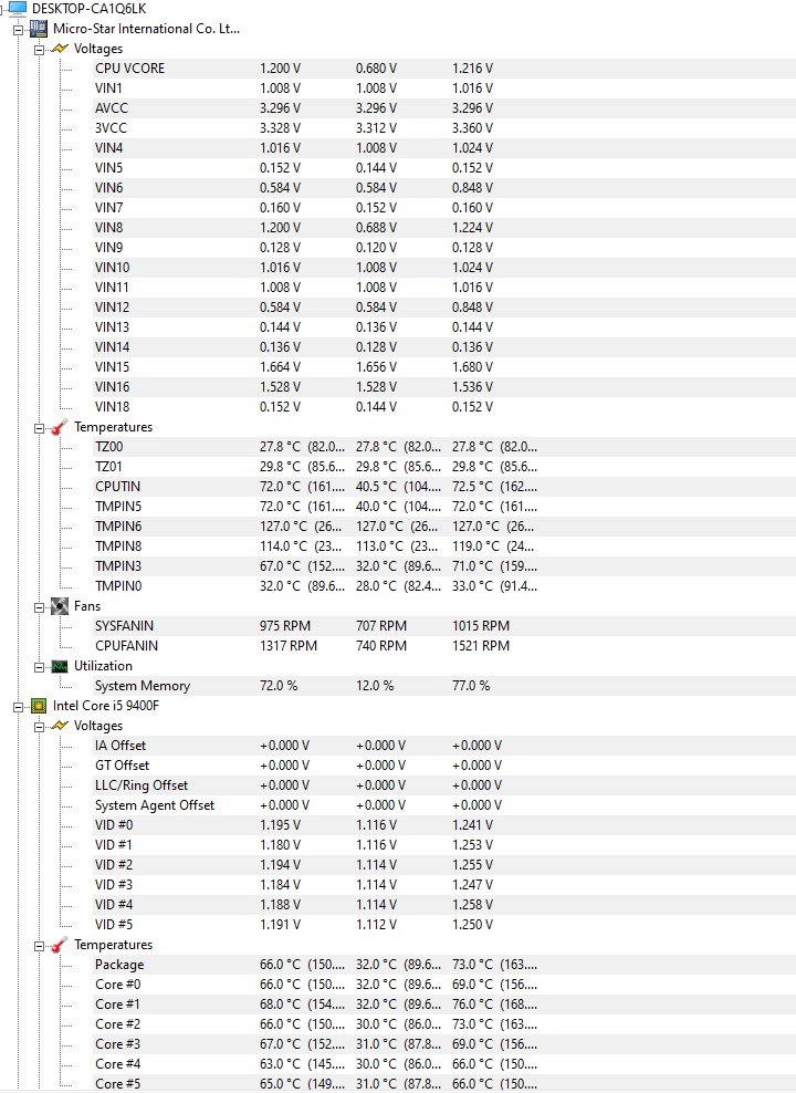

Tohle jsou teploty po hodině hraní hry New World

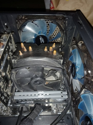

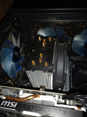

Dobra díky za rady, budu doma okolo 5, tak sem hodím ještě fotku
Dodatečně přidáno po 5 hodinách 16 minutách 4 vteřinách:
Zdravím, zasílám teda nějaké ty fotky, snad to takhle bude stačit
Re: Teploty
Příspěvekod Uziv00 » 15 lis 2021 17:41
Jestli se točí z toho čelního pohledu doleva (a tidíž žene vzduch na ten druhý ventilátor), tak je to v pořádku.
