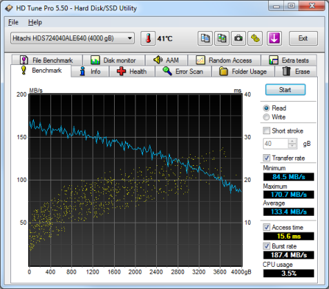

U HDTune ještě zkontrolovat povrch.
Nejsem sice úplně odborník, ale něco špatného tam bude. Ta křivka by měla vypadat nějak takto:
hdtune
Počkej, až se k tomu vyjádří nějaký zkušený hardwerář.
