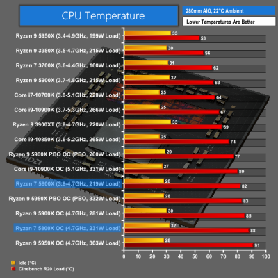

Zdravim. Mam problem s GPU Hot spot, pri hrani Assassins' Creed 3 Remastered ma moje GPU Hot spot 85 stupnov maximum a average ma 75. Pouzivam pri tom dva ventilatory vpredu, jeden vzadu a jeden z vrchu{vyfukuje}
Chladic na procesore mam Dark Rock Pro 4 a ventilatory mam Pckove nie Fkove. Kde moze byt problem?

Kde může být problém - já žádný problém nevidím, 85° na hot spotu a 75 edge je zcela normální teplota.

Tak uprimne, pocas toho ako hrajem akukolvek hru, tak ventilatory idu na 100% vsetky a procesor ma cca tych 70-75 stupnov v zatazi.
Ak hrajem letecky simulator, tam ma procesor 82-85 az niekedy 90...a to mam chladenie na 250W TDP

Tak s chlazením Ryzen 5800X je obecně docela problém, jak má ten jeden malý chiplet, tak moc dobře se to teplo nerozloží a nedostává se do chladiče, zkusil bych se podívat jestli nemáš zaplý PBO nebo něco a případně bych to povypínal, ať to tak moc neboostuje a mohlo by to být o něco lepší. Většinou se doporučuje připlatit rovnou na Ryzen 5900X, kde máš 2, sice máš pak vyšší latence a výkon pak může být někdy i nižší a nepomůžou dostatečně ani ta jádra s cache navíc, ale aspoň pak nemáš takové problémy s provozom, každopádně ten příplatek je celkem vysoký a na hry je takový procesor zas trochu přehnaný. Další alternativou je dát i5 12600K, který bude +- výkonově srovnatelný a i když víc topí, tak ten přenos tepla má o dost lepší, ale zas ti to zavaří ostatní komponenty kvůli většímu odpadnímu teplu a pak musíš zlepšit to airflow, i když jen v těch hrách to neudělá zas takový rozdíl kvůli nízkému zatížení, ale teploty se zlepší o dost. Nicméně to bys zas musel celé měnit i s deskou.
Re: RTX 2070 Ryzen 7 5800X
5800x opravdu dost špatně přenáší teplo. Zkus si pohrát s napájením. A určitě zkus curve optimizer a dát negative offset. Kdyby si chtěl můžu ti přes SZ poradit nějaké hodnoty. Hotspoty u gpu jsou i kolem 100.
Ryzen 5800x(XPG Levante), B550 mag tomahawk, 2x16GB Fury Renegade 3600Mhz CL16, Asus TUF RX6800, Kingston A2000 500GB+1TB, XPG CORE REACTOR 850w

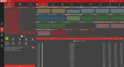

Samozrejme, budem velmi rad, ked mi pomozete s tym nastavenim toho napajania procesoru. Je to uz problem, ktory ja uz neviem vyriesit, musim otvarat okno a mrznut, aby som nemal procesor na 85-90ke...posli mi pokojne SZ.

https://www.youtube.com/watch?v=dfkrp25dpQ0
Podla tohto navodu som to nastavoval a momentalne mam Curve na 20
00:00:00 - Info - Test schedule started at 2021-12-29 13:15:48
00:00:00 - Info - CPU - Started (Duration : 01:00:00)
00:14:33 - Error - CPU - 24531 error(s) found on physical core #3 (Virtual core #6)
00:14:34 - Error - CPU - 28051 error(s) found on physical core #3 (Virtual core #6)
Zkus to ještě jednou s vyplym XMP

A ak ten test prejde na vypnutej XMP, tak nebude to minus pre mna? Predsa by som rad tie RAMky mal rychlejsie
idem to skusit s vypnutym XMP.
Dodatečně přidáno po 11 minutách 46 vteřinách:
Errory prisli po 3-tej minute na tom istom
00:00:00 - Info - Test schedule started at 2021-12-29 15:03:05
00:03:27 - Error - CPU - 37348 error(s) found on physical core #3 (Virtual core #6)

00:03:28 - Error - CPU - 40894 error(s) found on physical core #3 (Virtual core #6)
00:03:29 - Error - CPU - 41053 error(s) found on physical core #3 (Virtual core #6)
00:03:30 - Error - CPU - 40878 error(s) found on physical core #3 (Virtual core #6)
00:03:31 - Error - CPU - 40878 error(s) found on physical core #3 (Virtual core #6)
00:03:32 - Error - CPU - 40844 error(s) found on physical core #3 (Virtual core #6)
00:03:33 - Error - CPU - 40927 error(s) found on physical core #3 (Virtual core #6)
00:03:34 - Error - CPU - 40848 error(s) found on physical core #3 (Virtual core #6)
00:03:35 - Error - CPU - 40983 error(s) found on physical core #3 (Virtual core #6)
00:03:36 - Error - CPU - 41000 error(s) found on physical core #3 (Virtual core #6)
00:03:37 - Error - CPU - 40920 error(s) found on physical core #3 (Virtual core #6)
00:03:38 - Error - CPU - 40911 error(s) found on physical core #3 (Virtual core #6)
00:03:39 - Error - CPU - 40971 error(s) found on physical core #3 (Virtual core #6)
00:03:40 - Error - CPU - 40791 error(s) found on physical core #3 (Virtual core #6)
00:03:41 - Error - CPU - 40609 error(s) found on physical core #3 (Virtual core #6)
00:03:41 - Info - CPU - Stopped
00:03:41 - Info - Test schedule stopped by user request
To je divné, nějak moc těch erroru. Tak zkus negative -10.
