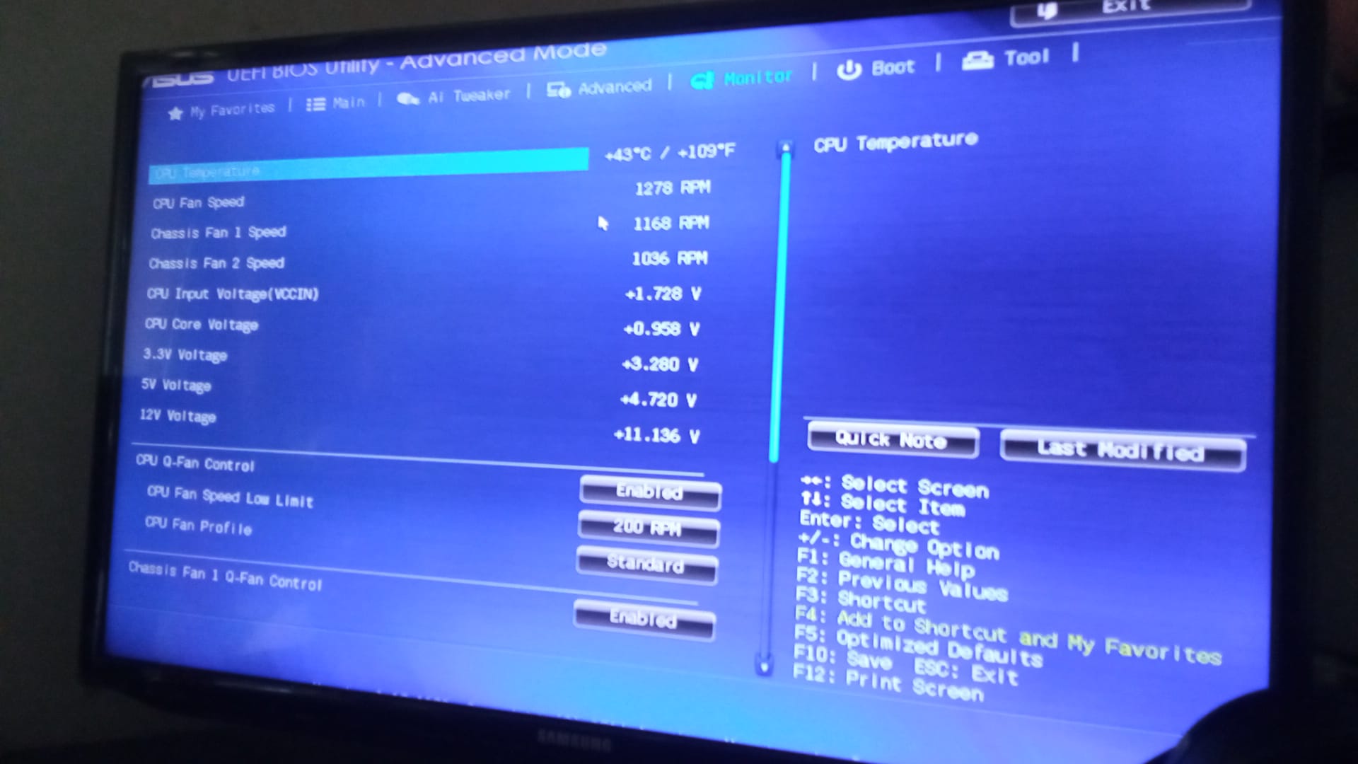

Zdravím, mám dotaz. Při hraní her, vždy po nejaké době se PC restartuje a po zapnutí ukáže vždy tuto hlášku:
Kontrola teplot (SpeedFan), disku (CrystalDiskInfo), pamětí RAM (MemTest), CPU (HeavyLoad) Vše bylo v pořádku. Na počítači byl i měněn zdroj. OS byl přeinstalován.
Jinak vše jede jak má a u ničeho jiného se to neděje.
Maximální teploty při hraní GPU 72°C a CPU 54°C Což by mělo být v pořádku.
Jinak různě na internetu jsem našel že tato "ochrana" působí potíže všeobecně a klidně se může vypnout. Než to ale udělám, zeptám se na váš názor a ujistím se.
Co si o tom myslíte?
Předem moc děkuji.
Anti-surge system

"Usb anti-surge byl spuštěn k ochraně systému před nestabilním napájecím zdrojem". Co tam je za zdroj ?

Re: Anti-surge system
Ta ochrana to vypíná kvůli podpětí. Na +5 V i +12 V je víc jak 5% odchylka napětí
Takže je to kvůli tomu a musím koupit nový zdroj. A jen ze zvědavosti. Proč se to děje jen při hraní?

Preventivně sem hodím HWMonitor:
