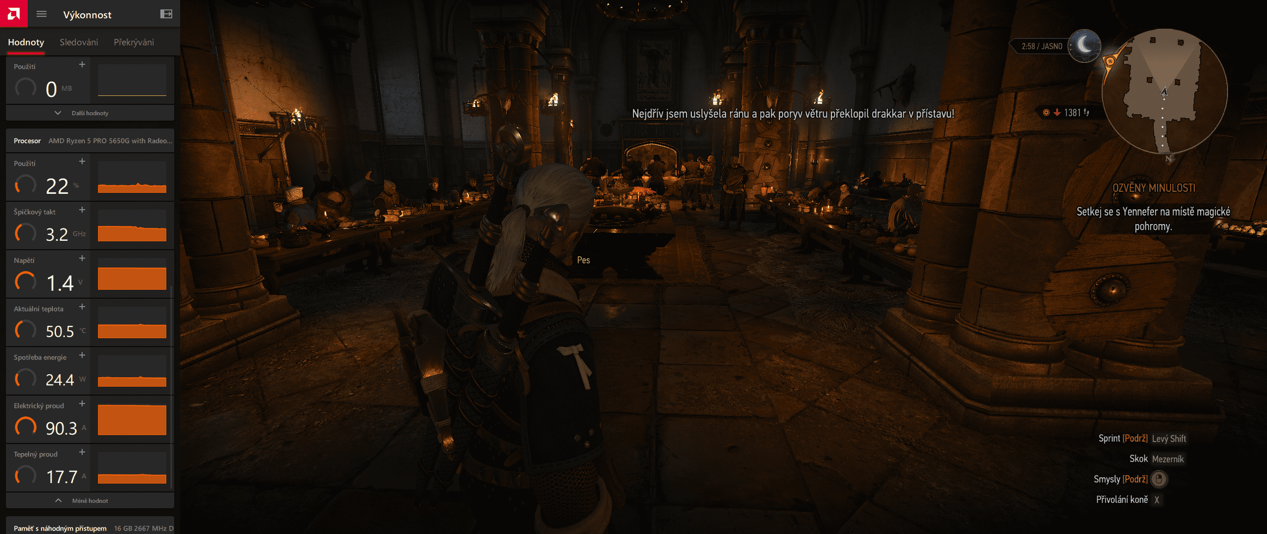

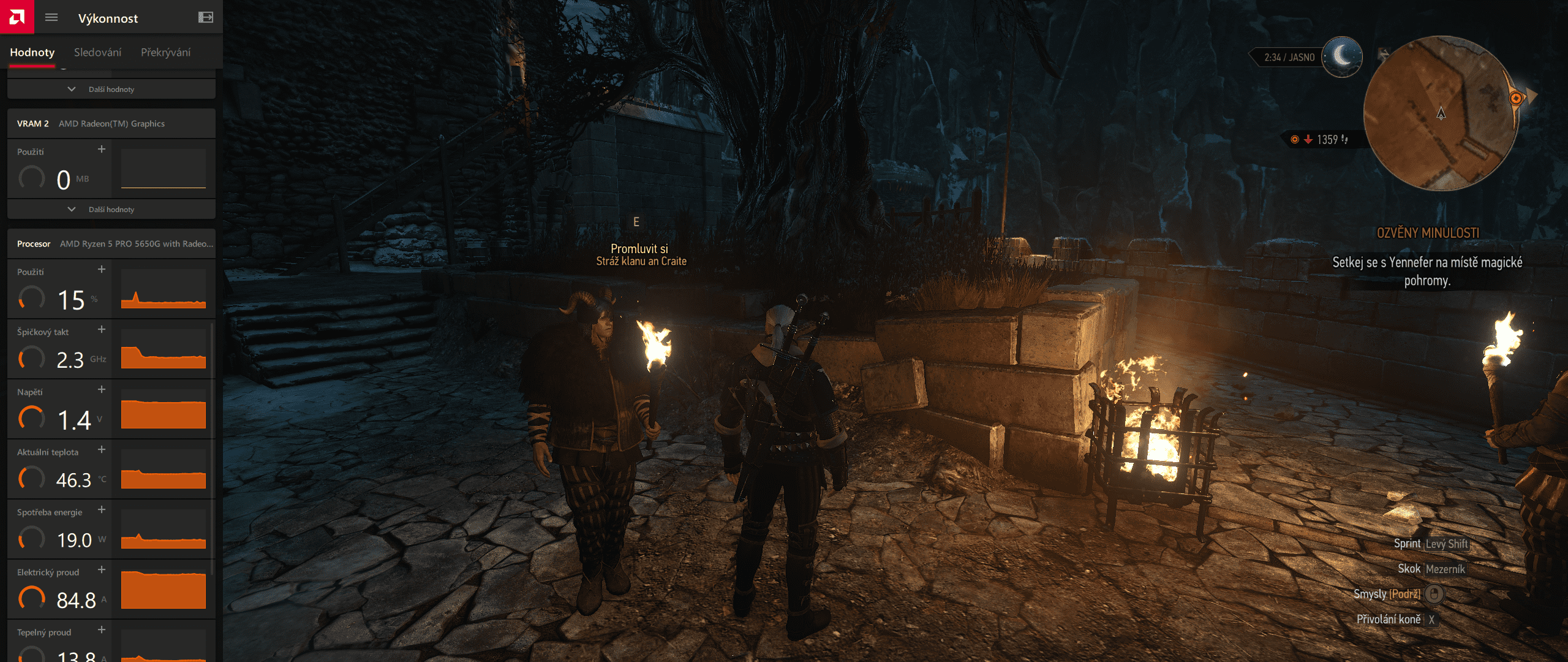

Mám takový problém, hraji třeba Zaklínače 3, všechno mám na max při 2560 x 1080.
Cpu se ani nesnaží a padá na směsné čísla. Hra díky tomu se lehce zadrhává. Ve Windows v napájení, jsem dal, že chci, aby fungoval na 100%.
Koupil jsem si i RX 6750 XT, místo RX 6600 XT, mám pořád hodně podobné FPS, třeba jen 5/1O FPS víc, někde vůbec.
Zkoušel jsem i třeba starý F.e.A.r na max nastavení, mám pouze 140fps. Ve Far Cry 4 mám jen 90. Myslím, že pro RX 6750 XT, by to neměl být problém.

Gckovy CPU jsou o cca 10% pomalejsi nez X.
Zkus bios s posledni agesou, a posledni chipset drivery, ale hadam ze ty se nainstalovali s gpu driverama.
Od QHD dal nezalezi ani tak moc na CPU jako na GPU, dalsi aspekt veci muze bejt tim ze starsi engine zaklinace nemusi umet vyuzit efektivne vice jader tvyho procesoru.
6750xt by mela mit o cca 30-40% vyssi vykon nez ma 6600xt ale koukal jsem na testy s 5900x s horsim cpu to muze bejt opravdu min.
Porovnaval bych idealne s tim co nameri lidi na netu, priznam se ze 6750xt + 5650g uplne odhadnout nedokazu. :-)
PS: tech 15-25% je porad? pokud je to screenovany nekde na staticky scene, tak je to dost dobre mozny.
RAM mas nastavenou na jaky freq? jede opravdu tech 3200mhz i podle biosu s aktivnim profilem?

Ne jedou 2666 nebo tak nějak, já v tom moc rozdíl nevidím. Mě spíš přijde divný, že mi to ignoruje to moje nastavení. Není to chyba WIndows 11 ?
Když se zastavím tak CPU spadne i na 2 Ghz a při běhu to pořád hapruje z 3.8 na 2.5 atd.

CPU se taktuje zavisle na zatezi kterou po nem vyzaduje OS. Kratkodobe to muze jit klidne i na tech 2,5ghz apod.
2666mhz vs 3200mhz muze byt rozdil klidne i 10fps kdyz na to prijde > https://www.youtube.com/watch?v=rj5sJARtEV0 nez aktivujes XMP (DDCP u amd na nekterejch deskach) tak se mrkni jak na to, obcas se stava ze to deska / ram nemusi uplne ustat i pres to ze to vsechno podporuje. :-) tak jen aby clovek nebyl púrekvapenej kdyz to cely zhasne.
Ve windows 11 aktualizuj na posledni aktualizace, blbnout by to nemelo. Tohle nebude vylozene bottleneck, to bude spis enginem.

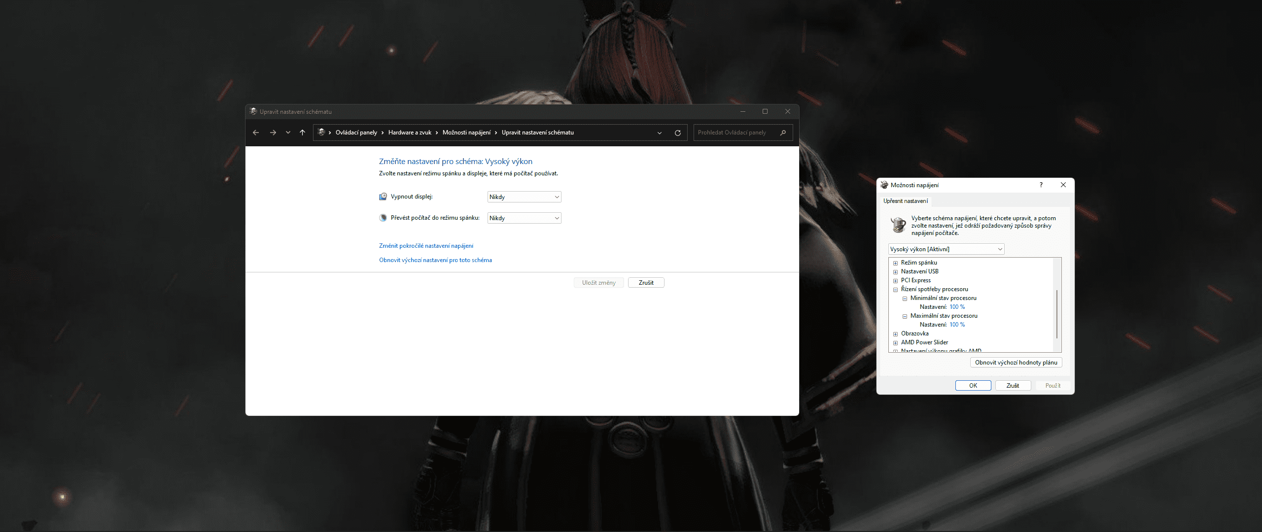

Špatně jsme se pochopili. Já nechci, aby CPU jelo na 100 využití, ale na 100% výkonu- 4.4GHz. Místo toho, aby to padalo pořád na nízké hodnoty.
Proto, tam píšu, že v nastavení napájení, jsem dal, že chci, aby fungoval na 100%.

V nastaveni napajeni mas, na kolik MUZE pracovat. Otazka druha je, zda ho aplikace natolik zamestna.

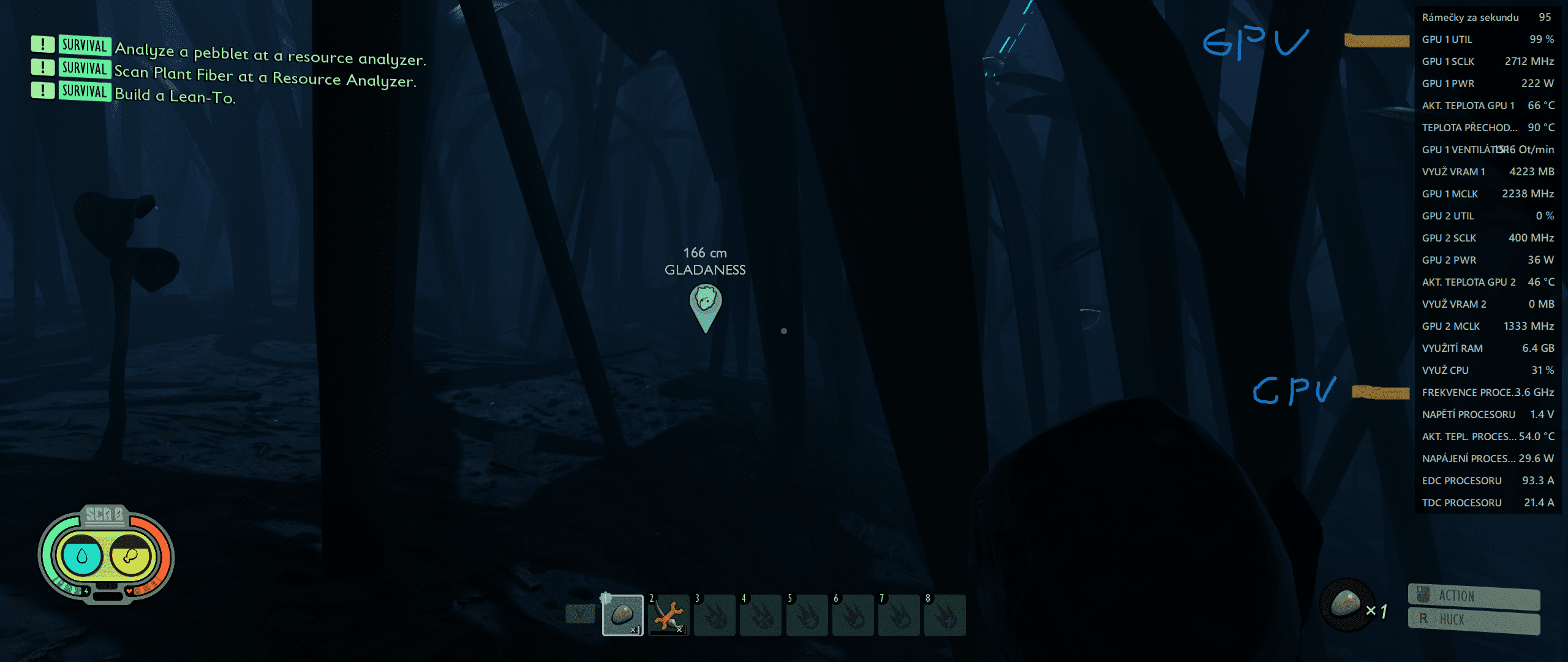

Dobře, zkusíme něco novějšího. GPU jede na max. Mám 95 FPS, při nastavení na Epic, ale hra se lehce trhá. Cpu pořád 3.6 Ghz a míň. Já klidně stáhnu RDR2, ale výsledek bude stejný.
