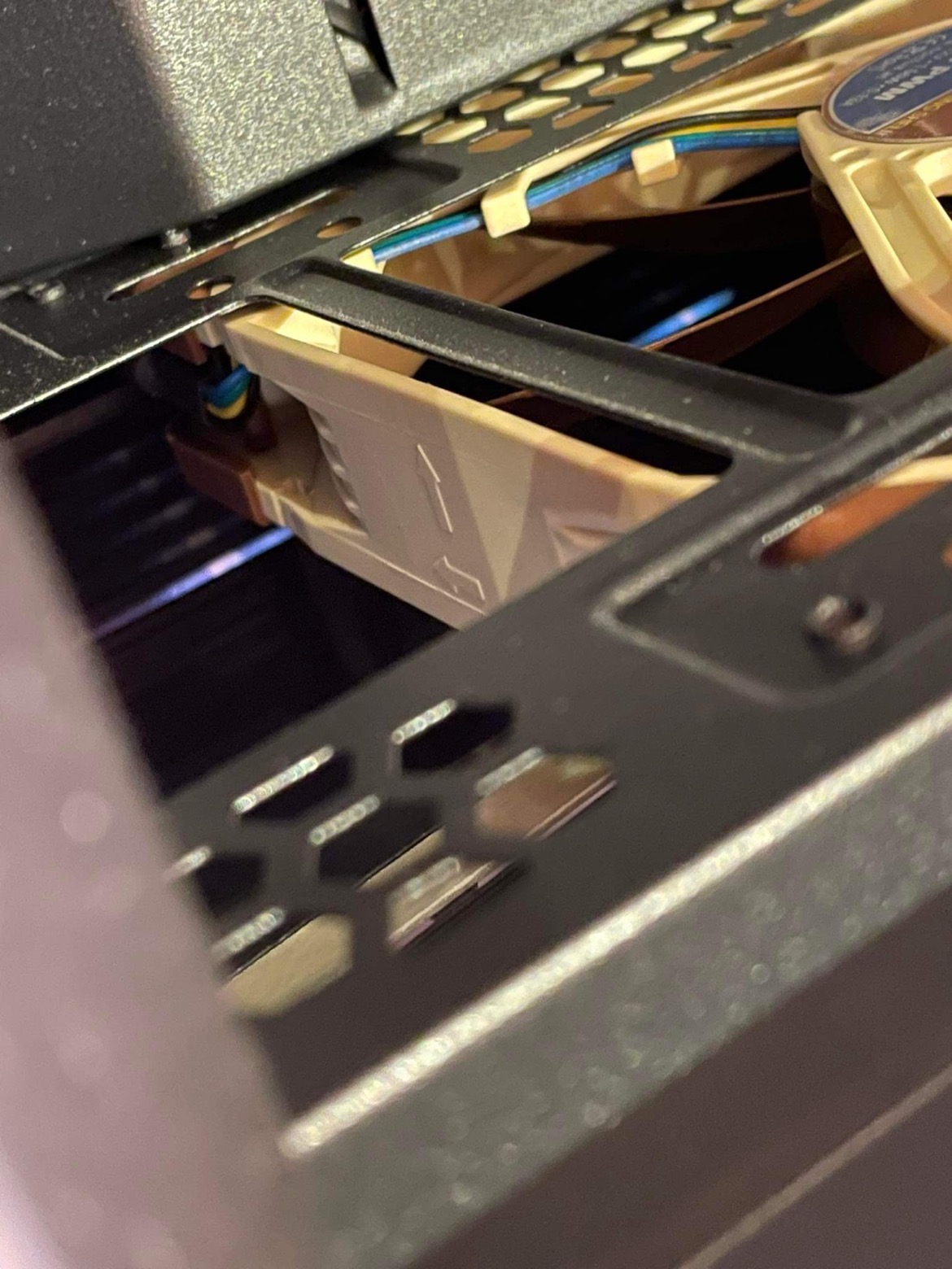

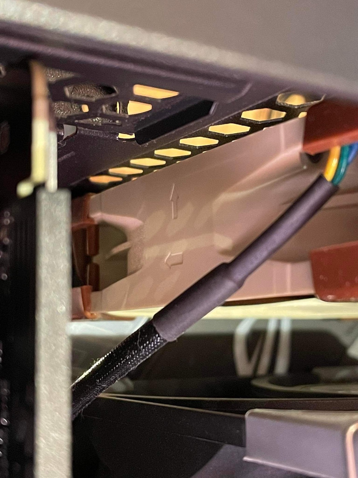

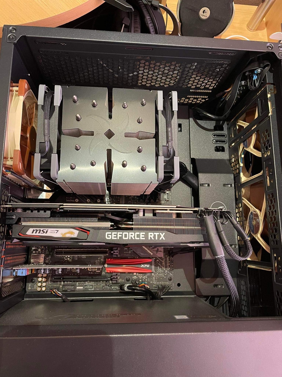

Vyfot otevrenou skrin, to ze je nekde nejaky pocet ventilatoru jeste neznamena, ze jsou spravne
umistene nebo dokonce spravne orientovane, jejich umisteni obracene je pomerne caste.

Ahoj, tady posílám foto. Pro jistotu jsem zkontroloval umístění ventilátorů, zda jsem je neotočil a jsou správně.

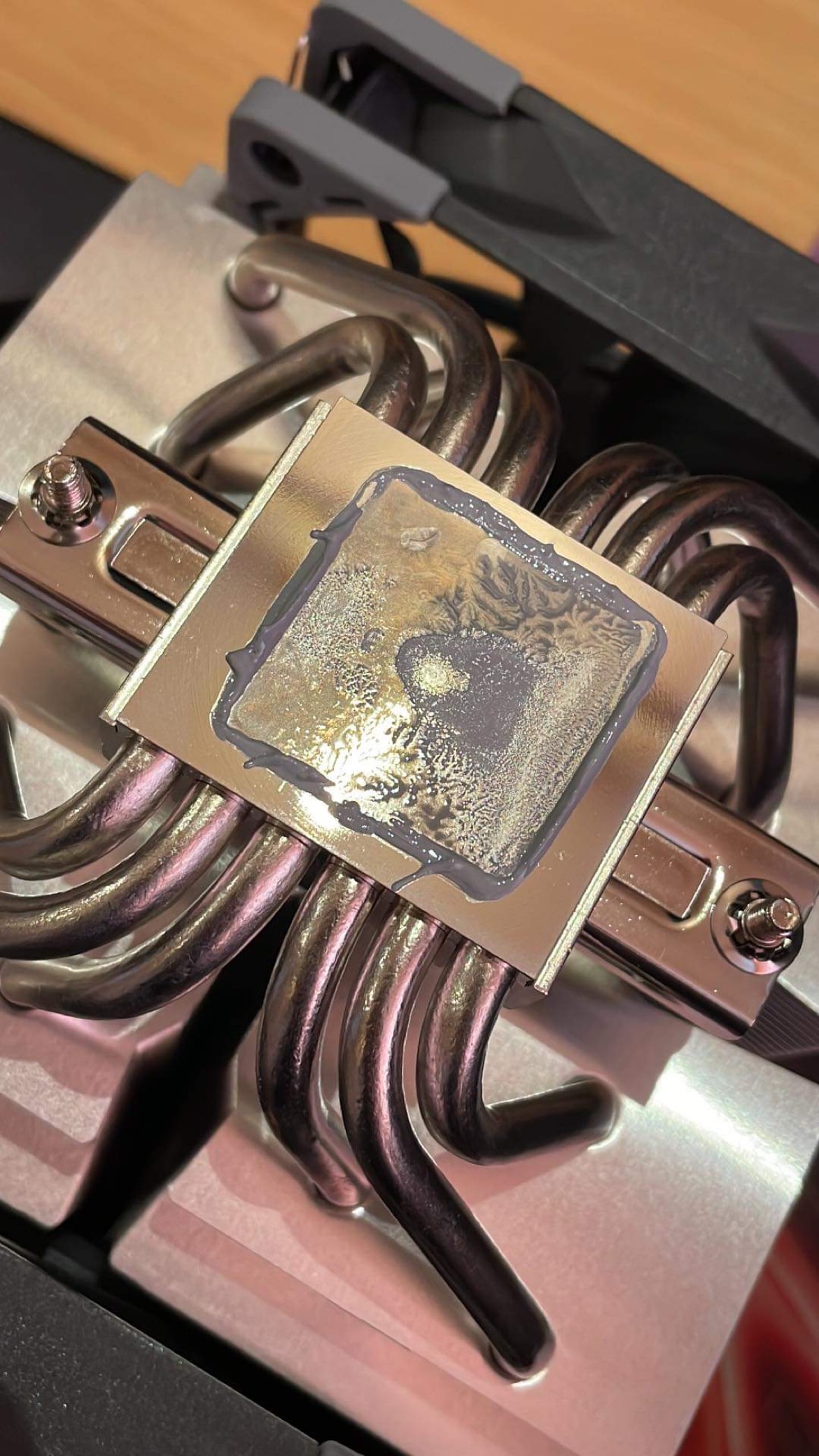

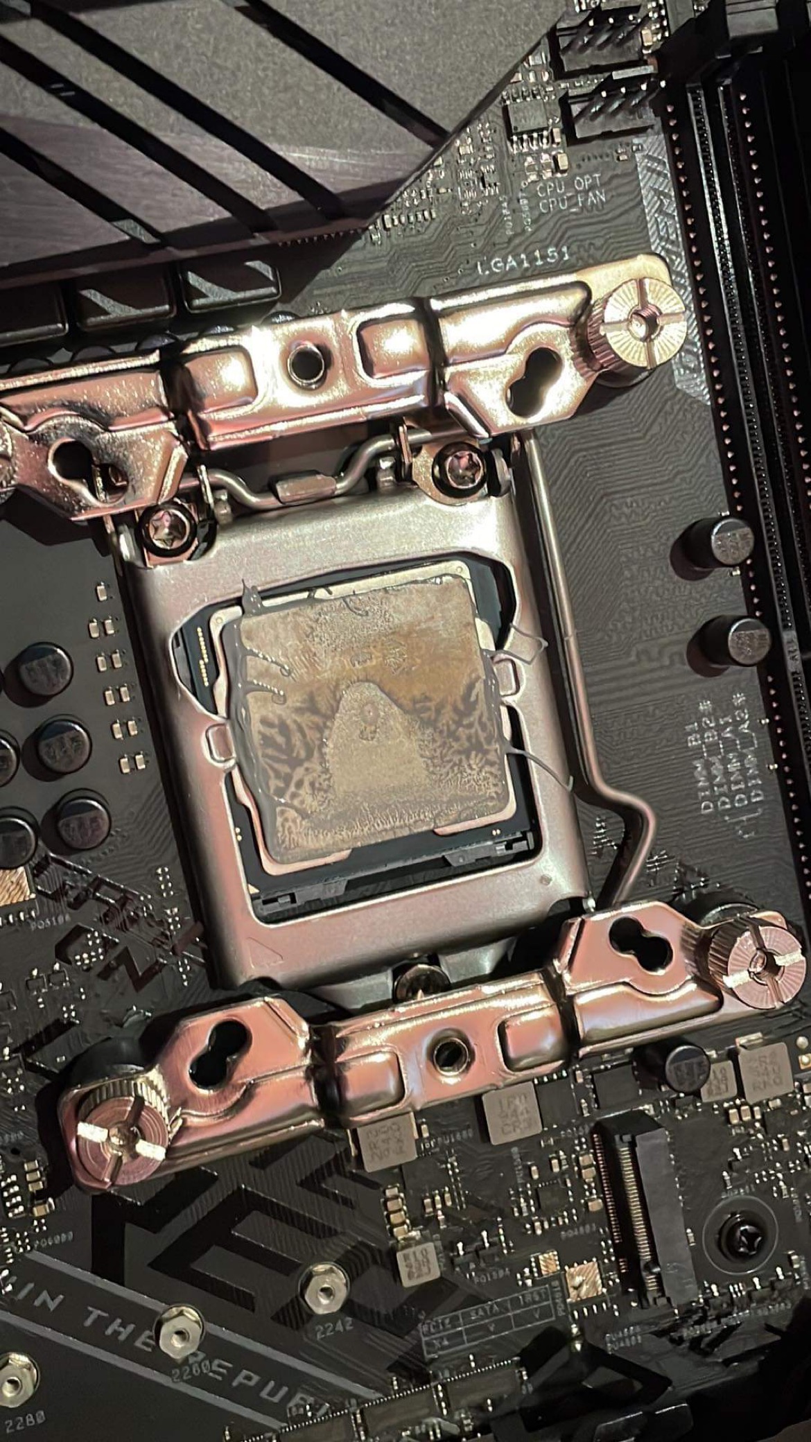

Kriste pane.a kolik tam máš té pasty? Tak to se nediv, že to chladí tak blbě, když tam máš takovou šílenou vrstvu, že ti to i vytéká zpod chladiče ven všude možně, dává se jen takový hrášek doprostřed a rovnoměrně se to rozmazává třeba nějakým sáčkem po celé ploše procesoru až do krajů, jen abys vyplnil díry na povrchu toho rozvaděče a to teplo se dobře přenášelo a ne že na to vykydáš snad celou tubu a plácneš na to chladič, přes takovou vrstvu se už žádné teplo z toho procesoru do chladiče nemůže dostat, proto se to přehřívá, stačí zkusit položit ruku na chladič, musí být úplně studený, protože s takovou musí chladit tak akorát prd. Všechno to setři a a zkus nanést pastu znovu a lépe.

Předběhl si mě :D Taky čučím kolik tam toho je napatlanýho.
