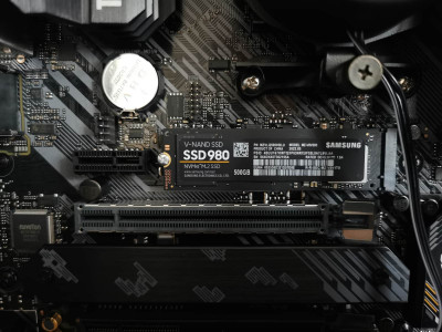

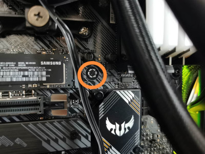

2) Bedna už měla předistalované podložky pod MB. Jedna z nich ale nemá závit, takže tam nelze dát šroub. Nemůže to být problém?

Distance bez závitu - blíže namáhání socketu by měla být se šroubem. Ale nemáš samostatnou grafiku, tak OK.

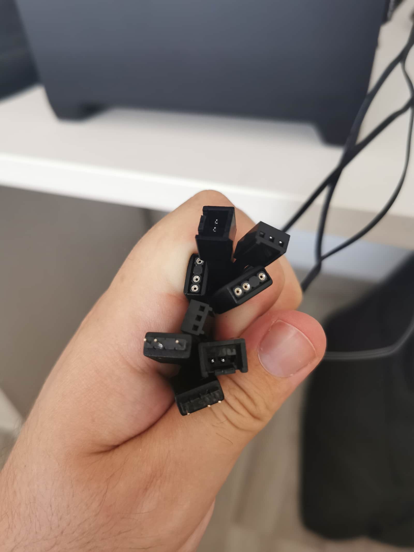

Momentálně nejsou zapojeny nikam.

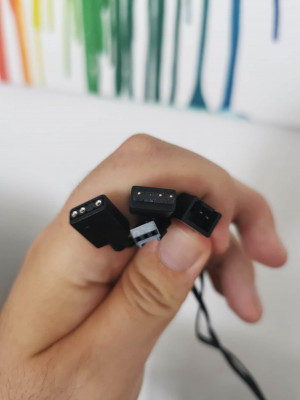

Deska má jen jeden 3pin. Pokud do něj zapojím ten z pumpy, pumpa svítí, takže v pořádku.

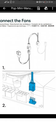

Pokud zapojím dle manuálu zbývající fany z case a fany z AIO, točí se, ale nesvítí. Mají svítit a jít přepínat tlačítkem na vrcholu bedny.
Jsem už opravdu zoufalá. Poprosila jsem přítele, aby mi kabely podržel a já je mohla vyfotit.
Nabízím 500 Kč, kdo mi poradí, jak připojit tak, aby všechny svítily a ovládaly se pomocí tlačítka na bedně.
Fotka z manuálu, jak fany dohromady propojit:
Tento konektor mám na MB volný 2x.

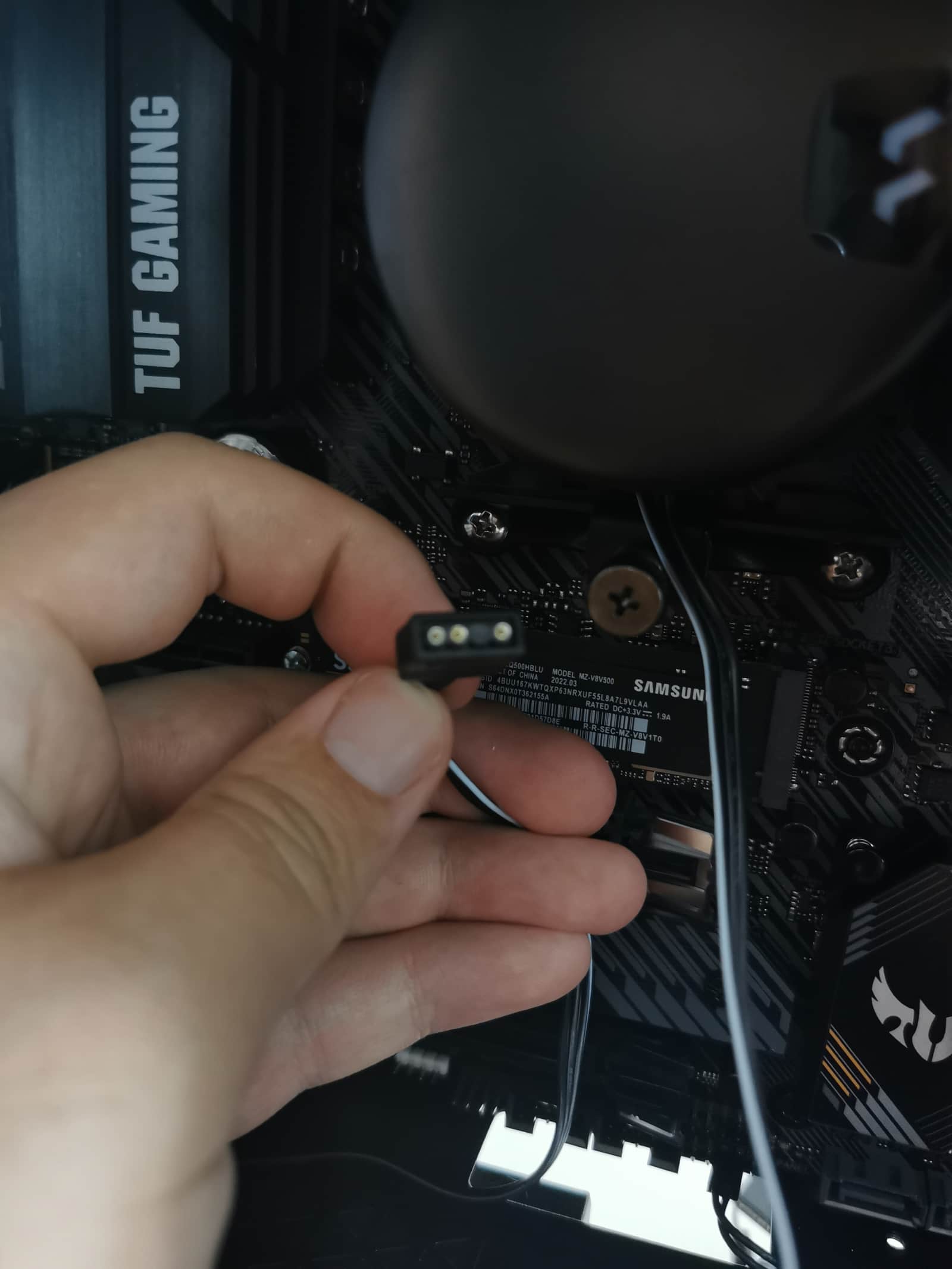

Fotka konektoru z pumpy, zapojuji do jediného 3pin na desce, pumpa svítí:

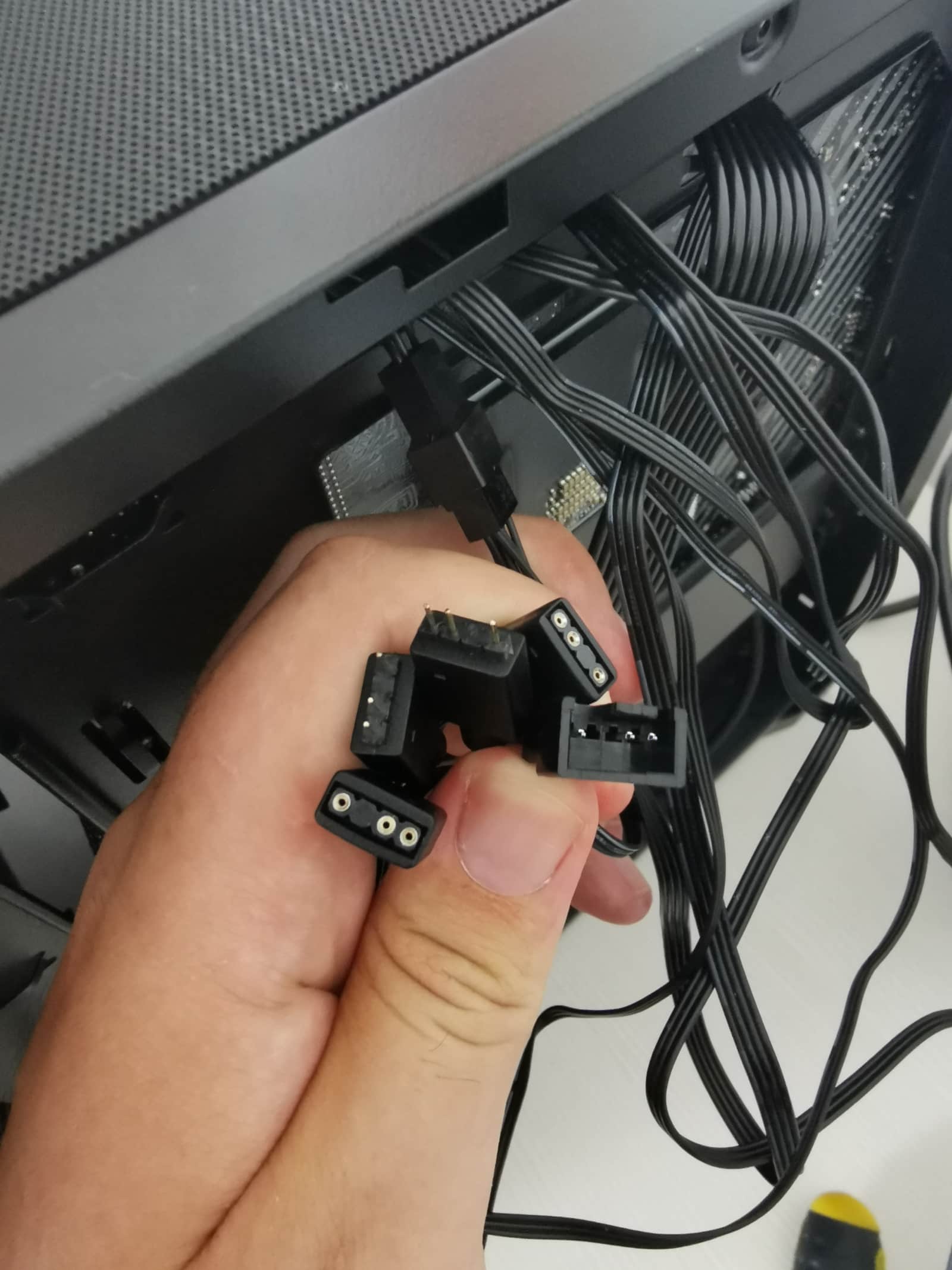

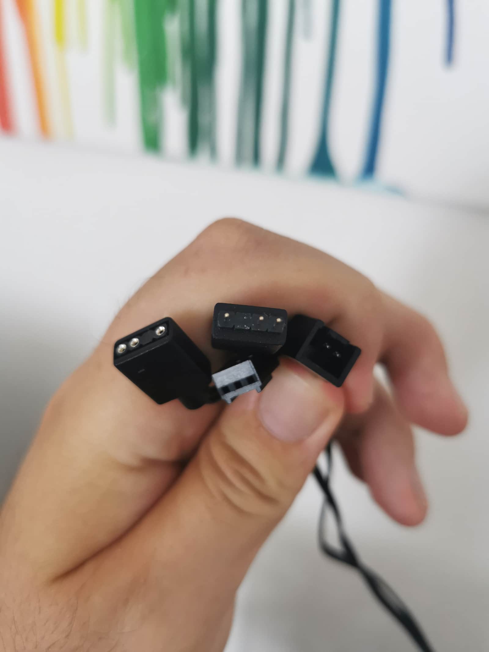

Fotka konektorů 2 předních předinstalovaných větráků:
Fotka 2 větráku z AIO, tipuji, že jsou shodné jako ty v case:
Fotky konektorů zadního 1 větráku, opět již předinstalovaného v case:
Jak jsem psala, pokud poradíte a bude fungovat, obratem Vám pošlu 500 Kč na účet.

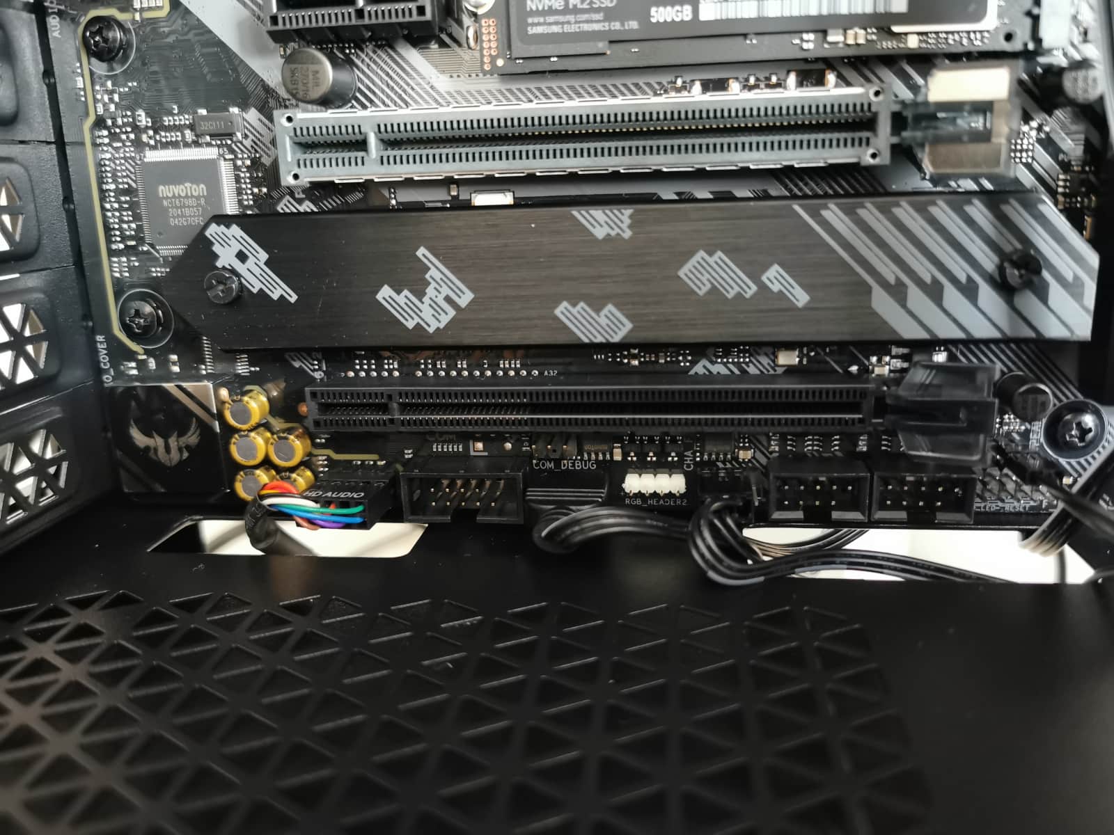

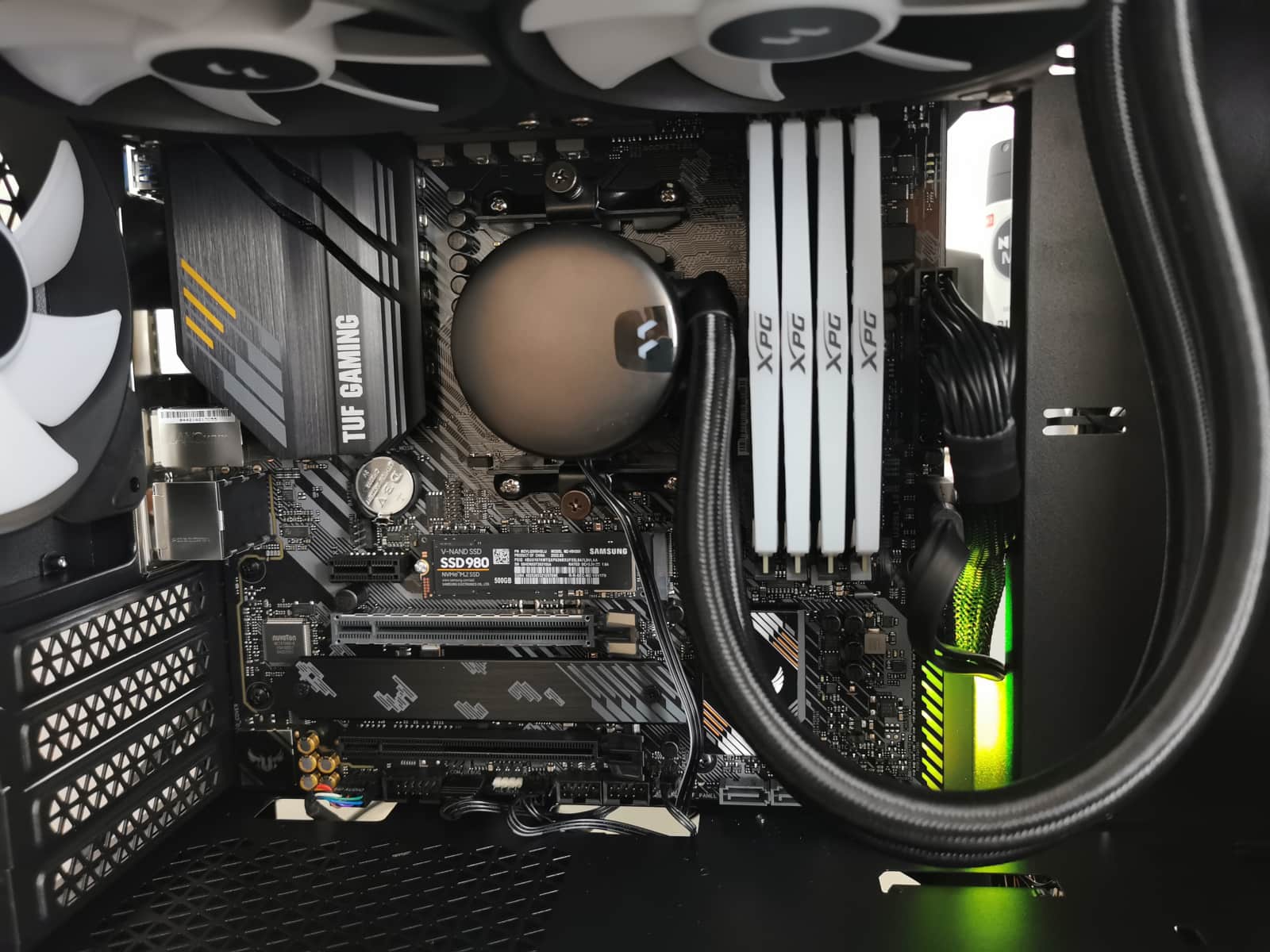

Do konektoru oznaceneho RGB_HEADER na desce by mel prijit ten 4pin od RGB.
Je videt na fotce dole ve skrini.
Jen se to musi spravne popropojovat napred dohromady.
To vodni chlazeni bych vratil a koupil vzduch za 1/4 ceny. Bude tissi a nebude treba
stale sledovat, jestli funguje cerpadlo, protoze v pripade poruchu pumpy se PC do par
vterin vypne kvuli prehrati procesoru. Ten procesor co tam je vubec netopi, ten uchladi
i ten nejlacinejsi chladic.

Ano, to vím.
Ale nevím, jak správně propojit ty větráky tak, aby šly. Zkusila jsem snad všechny kombinace a buď svítí oba vepředu, ale ne ten vzadu, nebo nesvítí jeden dole, nebo jeden na AIO a ani v jednom případě se nezmění barva při kliknutí na změnu barvy či vypnutí na bedně.

Jsou tam RGB konektory vidlice a zásuvky. Všechny se vzájemně propojí do série a konec se zapojí do MB. RGB ovladač na panelu se napájí přes SATA konektor. Ten se normálně většinou používá pro SATA pevné disky a SSD ale v tomto případě jej využívá i RGB ovladač na front panelu kejsu (tlačítko). Máš jej připojený do SATA konektoru ze zdroje? Až to budeš mít, nainstaluj si ASUS Armoury Crate. Můžeš pak ovládat efekty RGB přímo z Windows:
