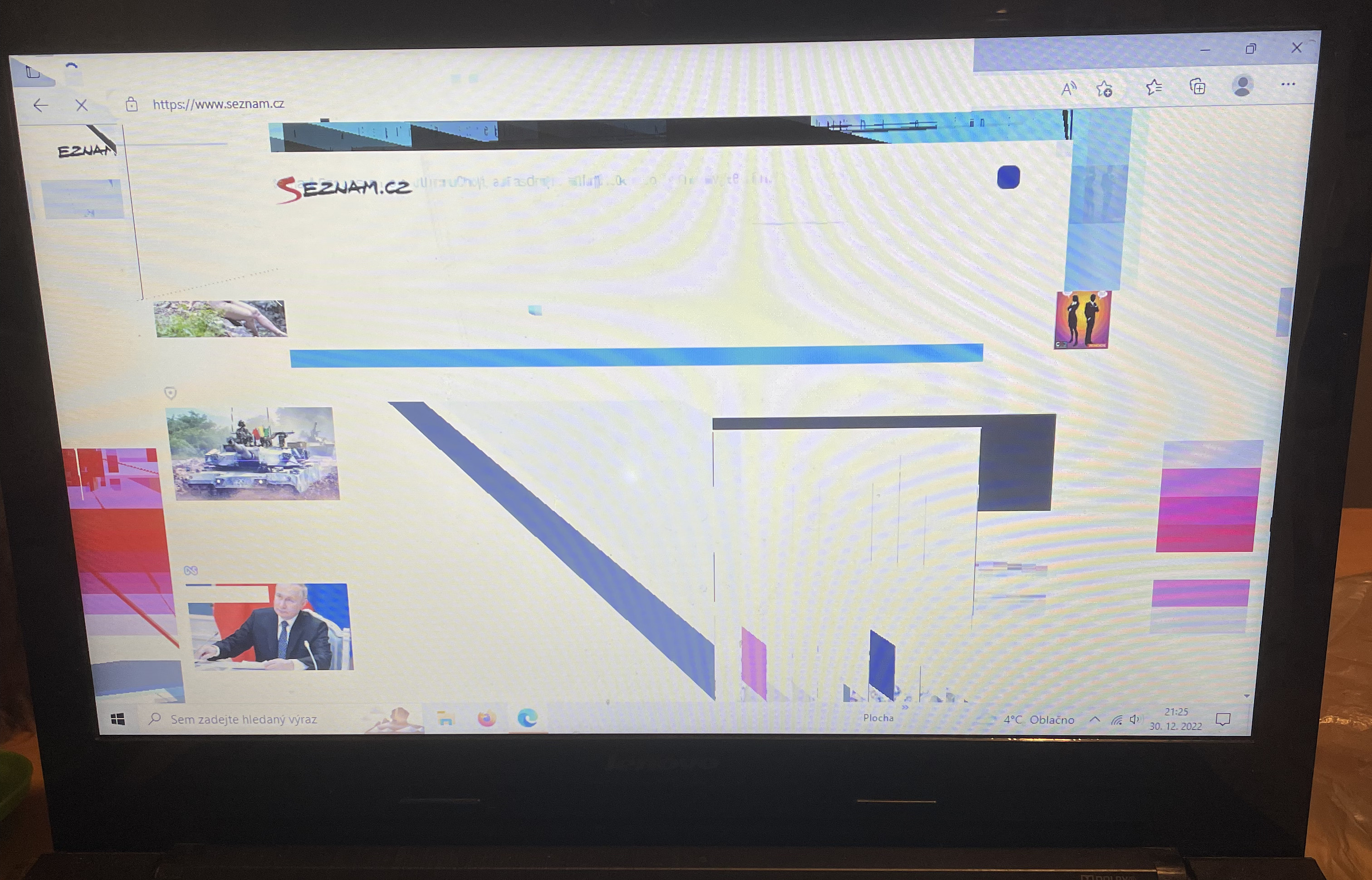

mamina má notebook Lenovo a začal jí slušně haprovat, když najede třeba na stránku seznamu, rozjede se slušnej stroboskop. Stránka se nenačte celá a obdélníky lítaj tam a zpět. Jakmile člověk pohybuje myší, objekty se pohybují a není možný zkopírovat URL adresu. Viz připnutá fotka. Nenačtou se další stránky, například stream.cz, nebo twitch. Dělá to i u jiných prohlížečů. A notebook je starý zhruba 8 let.
Rád bych poprosil, jestli by někdo rozpoznal, co by to mohlo být za problém a jestli to půjde opravit, nebo to nemá cenu a radši koupit nový stroj?

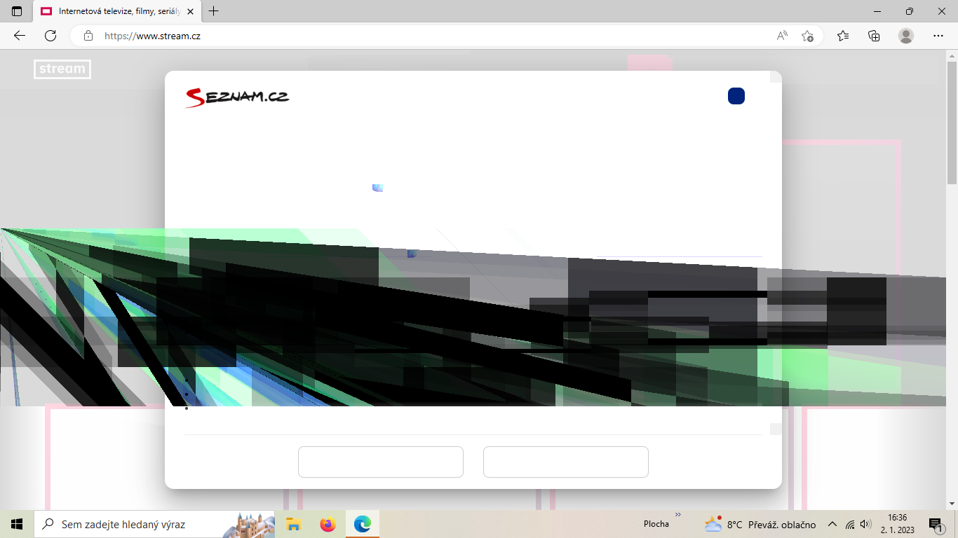

1. screenshot obrazovky přikládám, problémy přetrvávají i na screenshotu
2. na externím monitoru problém přetrvává a je to vidět

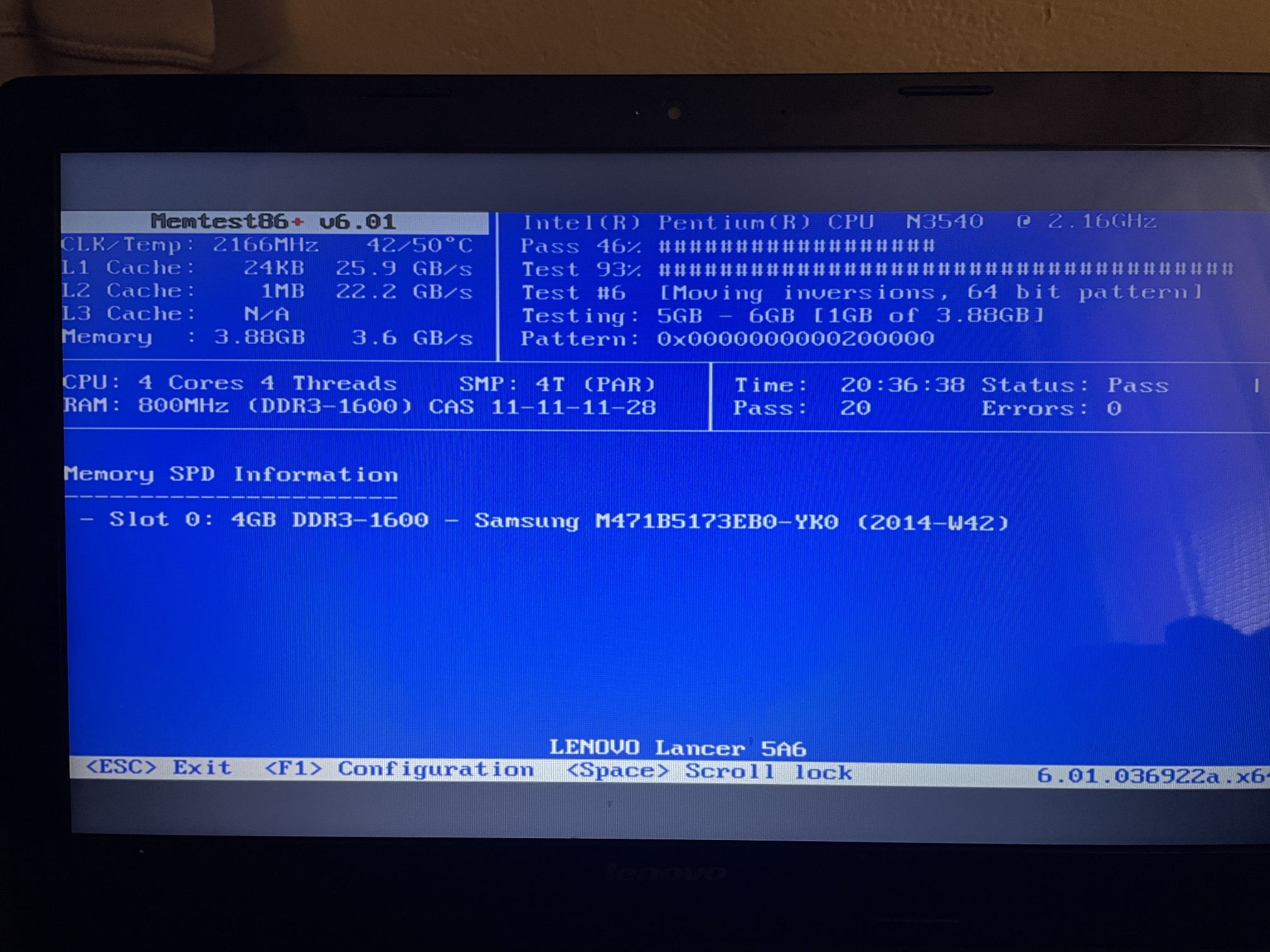

Tak jsem notebook prohnal Memtestem a sami můžete vidět výsledek, jde mi z toho hlava kolem.
Nevíte, kde by teda mohl být problém? Nebo jenom špatně čtu výstup? Díky moc

Vystup je, ze tam zadny problem neni.
Errors: 0
Jak je dole modra plocha volna tam bys mel vypis chyb a adres pameti.
