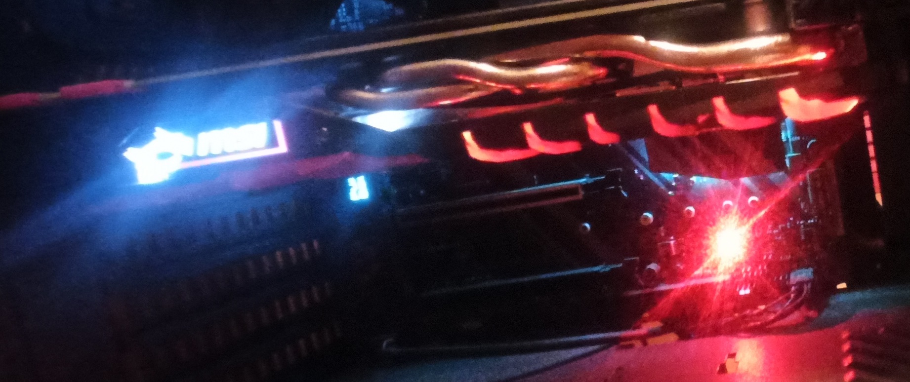

Podíval jsem se dovnitř, větráky na grafické kartě vypadají dobře, ale na základní desce mi svítí červená dioda viz obrázek + mi přijde že větráky jedou pomalu po celé bedně, přitom cítím docela výrazné horko v bedně.
