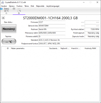

Crystal disk info mi ukazuje jenom název + popisky v záhlaví... Stav disku: Neznámý Teplota: nic

Tak daj sem aj screen zo Správa diskov.Ale možno Barracuda doslúžila.Skús vymeniť SATA kábel.

Skús ,či v HD Tune zobrazí nejaké info o disku v položke Health,ak CrystalDisdk info má problém.

Vypadá to na vadný disk. Můžeš ještě zkusit ten CrystalDiskInfo.
Odpoj disk, zkus tu hru nainstalovat na C, a pokud to bude chodit dobře, tak je problém v tom disku.
Může být poškozená jen mechanika, například se zadírá ložisko apod., a přitom sektory jsou v pořádku, a ukazuje to bez chyb. Nebo také může být vadná elektronika.
