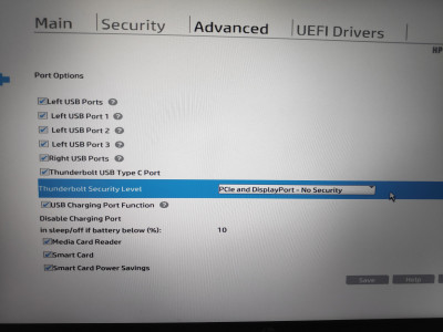

Postupoval jsem: stáhnul nejnovější BIOS, stáhnul Thunderbolt control center, v BIOSu jsem dal v nasatveni thunderbolt - no secure (s tímto se to prý někdy dá spravit..), stáhnul thunderbolt driver pro můj ntb a když instalace dojde k bodu kdy mi napíše ať připojím stanici tak po připojení se stejně nic nedetekuje takže to nedoinstaluju ani.

V BIOSu notebooku najdi nastaveni zabezpeceni Thunderbolt rozhrani a pokud je to na nastavene na cokoliv jineho
nez vypnuto, tak to zcela vypni. Dela to problemy presne tohoto typu. Ujisti se ze se nastaveni skutecne ulozilo.

predpokladam, ze toto je to nastaveni, ktere jsi mel na mysli , to jsem provedl prave jako z prvnich veci.
