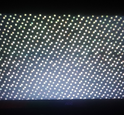

Dobrý den, mám problém se zapínáním počítače a to takový že: Při zapínání mi všechno jede v pohodě logo windowsu normálně jako vždy naskočí začne se načítat a potom z ničeho nic mi všechno zhasne a nereaguje. (žádné pípání při startu)
Průběh problému: Normálně jsem hrál hry a z ničeho nic se mi vypnul počítač, tak jsem ho znovu zapnul a ukázalo se mi tohle: viz. 1. příloha znova se vyplnul a hned potom zapnul a normálně naskočil, hrál jsem hodnocený zápas tak jsem hned znova zapnul hru zpátku napojil hrál jsem tak pět minut a znovu se vypnul a potom už nezapnul, pokračuje to tak jak jsem psal na začátku.
Počítač mi nelze spustit v nouzovém režimu.
Rád bych věděl jaký komponent tento problém způsobuje
Předem děkuju za odpověď a omlouvám se za případné chyby.
Dodatečně přidáno po 5 minutách 8 vteřinách:
Zapoměl jsem dodat že momentálně se mi už twn problém s bílými obdelníky neukazuje pouze ten problém s černou obrazovkou
1. příloha

Pokud plati informace z podpisu, tak tam mas 10 roku starou grafiku.
Tzn je prakticky jiste, ze umrela, presne tak se to projevuje. Grafika kolikrat nevydrzi ani polovinu te doby co tato.
