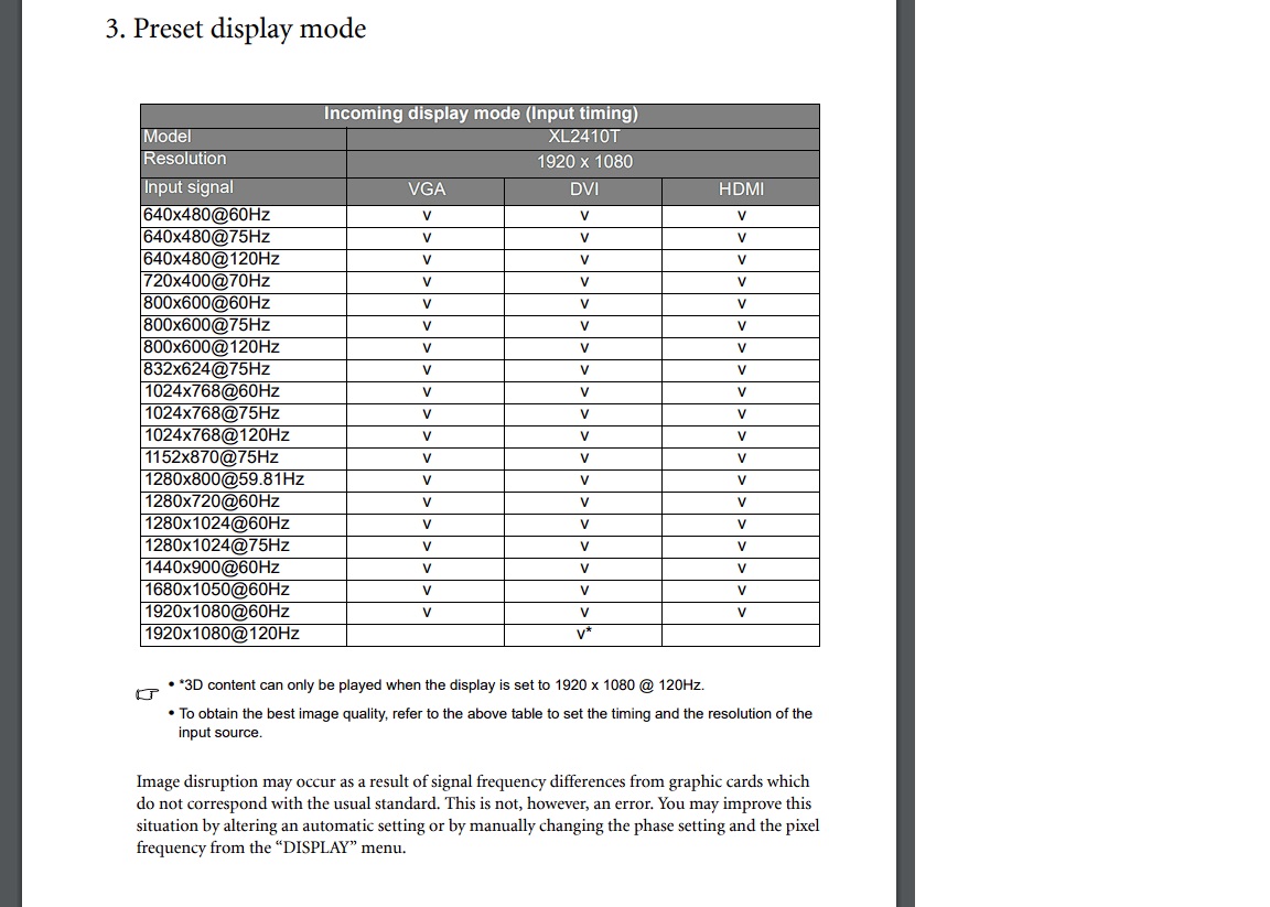

Takže, pokud budu k tomuto monitoru řešit připojení přes HDMI, tak těch 120 HZ na 1080p nedosáhnu?
Zřejmě máte pravdu viz. přiložený soubor
Existuje tedy nějaká redukce na DVI-D Dual/HDMI..? :D
Příspěvky: 55086
Re: Výběr HDMI kabelu
Příspěvek od petr22 »
Podle me redukce HDMI (SingleLink) na Dual Link DVI neexistuje.
