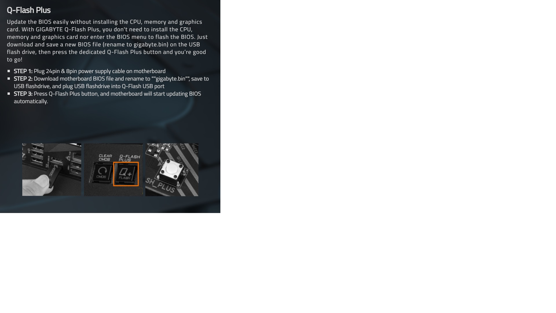

Podle návodu se má na flasku nahrát BIOS a strčit do BIOS USB a zmáčknout tlačítko QFlash Plus to se PC rozběhne ale po pár minutách se vypne a když ho zapnu tak furt ni

Je ta flashka FAT32 ? NTFS nejspis deska neprecte. Take nemusi fungovat jakykoliv typ flashky.
Uz jsem videl desku, kde bylo nutne vyndat procesor a RAM jinak to proste neflashovalo, ale byl to jiny vyrobce.

Tak RAMky jsem vyndal I G.karta je venku odpojil jsem PC od zdrojového kabelu vyndal baterku a chvíli počkám
Jinak Flaska je FAT32
